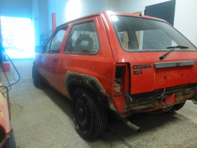

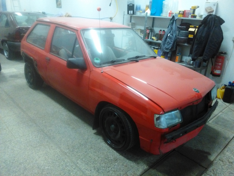

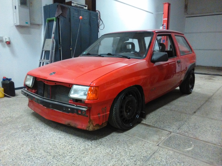

Heute bin ich jedenfalls mit den radläufen fertig geworden, mit meinem Hallenkollege dann gleich noch das FW rein geschlüsselt und trotz das es ganz runter gedreht ist, doch wieder ganz schön hoch, der Wagen. Muss mich wohl damit abfinden, das man so einen Opel nicht so mir nichts, dir nichts in den Keller bekommt wie einen Volkswagen...
Schlecht siehts trotzdem nicht aus, vllt. setzt es sich ja noch ein bissl.

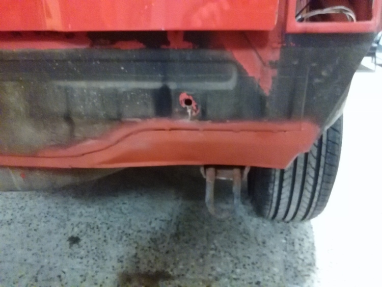

Sag mal was sind das am Heckblech für Stehbolzen?
Hab ich so noch nie gesehen....
Bild Bild Bild
Die Stehbolzen am Heckblech, sind von einer Anhängerkupplung.
Genau, wie Tomy schon sagte. :top:
Kann der Corsa gleich den Wohnwagen ziehen und den Kadett brauch ich somit nicht mit einer Anhängerkupplung verschandeln.

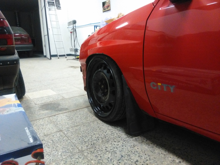

Hab heut noch mal getüftelt... :shock:
Es ist noch alles am Federbein und ich hab nix weg geschnitten...ausser den Federwegsbegrenzer. :lol:
Hab sogar noch bisschen Restgewinde.
Hinten hab ich auch schon eine Idee, da werde ich aber nicht ganz so tief kommen.

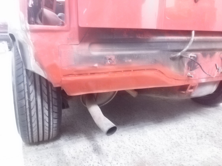

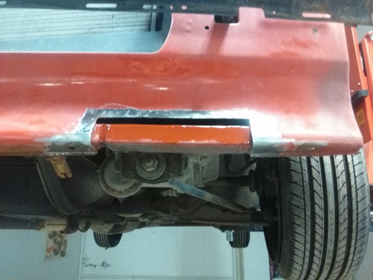

So, weiter gehts...mit dem Heckblech angefangen. Morgen ist die andere Seite dran.
Alles wichtige stande noch, so ging das recht flott von der Hand.
Koti rechts hab ich auch abgebaut, da ich die Kanten umgelegt habe, brauchen beide neue Farbe.
Darunter steht sogar noch fast alles. Werd ich vorerst so lassen, nur richtig versiegeln mit Wachs.

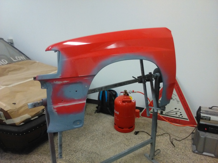

Heckblech ist fertig und der rechte Koti ist auch schon lackiert. Bei dem linken muss ich wohl aus zweien, einen machen...so vergammelt wie der unterhalb ist. :lol:

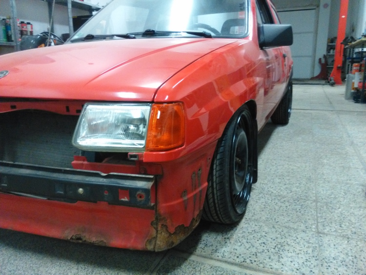

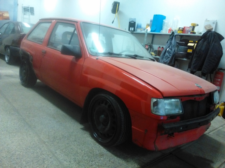

So, morgen noch ein Blech reinbraten, dann ists vorerst gut. :top:
Der Koti wird morgen hoffentlich gelackt. Hier und da hat er zwar ordentlich Rostfraß, paar kleine Löchlein sind auch vorhanden aber die Devise lautet "Low Budget".
Also morgen mit EP behandeln, das passiviert bisschen und dann sollte das vorerst gut sein.
Kann ich nächste Woche mit den Lackarbeiten anfangen...
