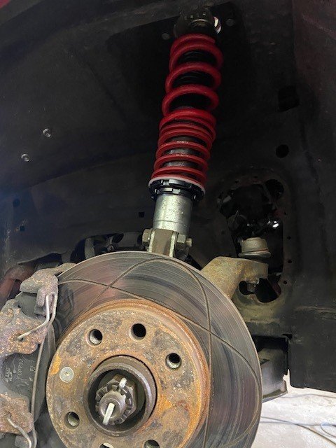

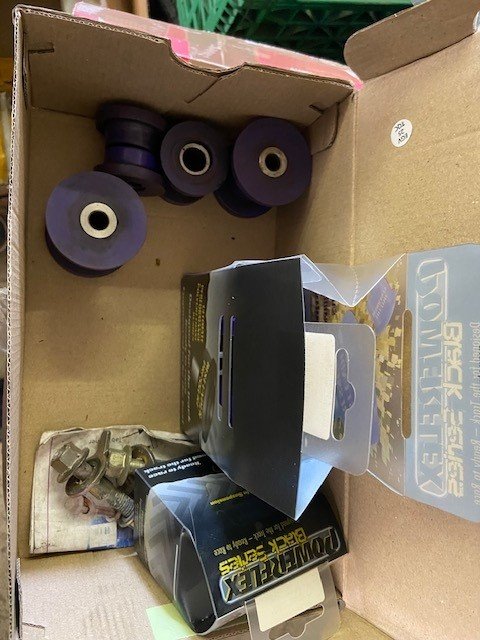

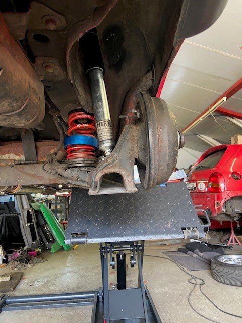

Da die beiden ersten Einsätze überraschend erfolgreich verliefen habe ich mich dazu entschieden weitere Verbesserungen am Wagen vorzunehmen...
Auf dem Plan stehen PU Buchsen rundherum, ein geändertes Slalom Gewindefahrwerk, geänderter Sturz an der Vorderachse und Stahlflexleitungen für die Bremse...
Da der nächste Einsatz für den 19.07. geplant ist, gilt es die Zeit bis dahin sinnvoll zu nutzen um mit dem Programm durchzukommen...

Kurzes Fazit zum Fahrwerksupdate:
Am vergangenen Sonntag zu Gast beim AC Hohenseelbachskopf in Haiger auf dem Geländer der Spedition STL. Verwinkelte Strecke mit sehr glattem Asphalt. Strecke schön flüssig gesteckt.
Grundsätzlich würde ich die Fahrwerksänderungen als positiv einstufen. Einzig die Reifen schienen nicht ganz so gut zu funktionieren wie erhofft - an der Vorderachse durchweg eher weniger als Grip als hinten. Hinterachse war super stabil!
