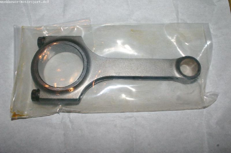

K1-H-Shaft Pleuel
K1-H-Shaft Pleuel

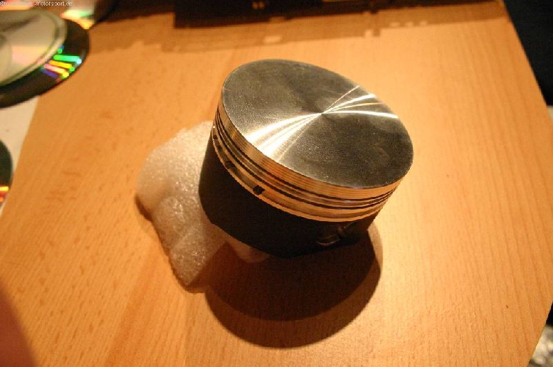

Wiseco Kolben, teflon beschichtet. Einzelanfertigung

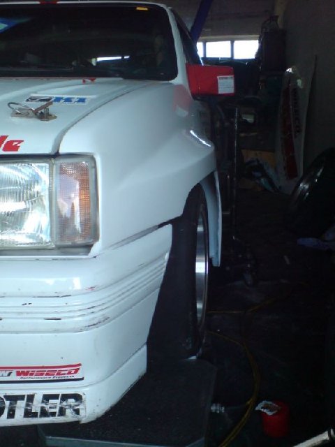

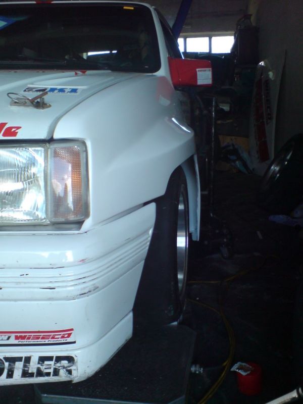

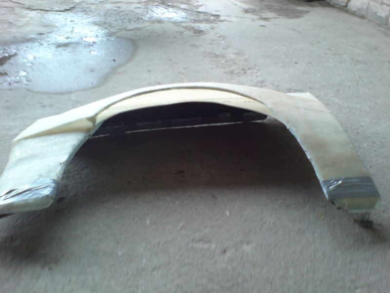

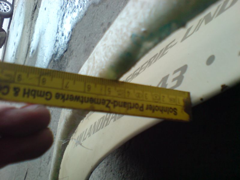

So, meine neuen Kotflügel sind auch fertig.
Auf den Bildern sieht man meine alten Kotflügel, welche für 7x15 et 30 gemacht waren und die form für die neuen Kotflügel 8)
Sind einwenig breiter :D
Meine alten Kotflügel, eine seite vorher, stehen dmit zum verkauf. Sie sind GRuppe F-2005 und Gruppe H Konform. Nur die Verbreiterung bei denen ist aus GFK so wie es das Gruppe F Reglement vorschreibt.
Je nach Sturz und tieferlegung passen 8x13 et 20 so gerade drunter drunter. Auf dem Bild sind 7x15 et 30 drauf.
Befestigungspunkte sind original.
Eingetrgaen habe ich sie bei mir auch. Soltle also kein Problem sein. Nen Materialgutachten habe ich auch dafür

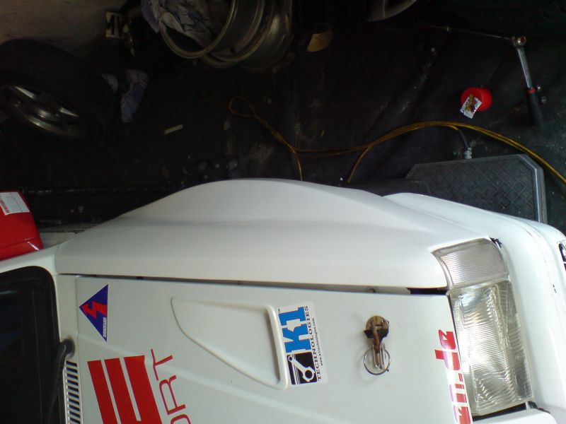

Anbei zwei Bilder von den frisch lackierten Kotflügeln.
Dann noch nen kleines Video vom Motor.
http://weckheuer-motorsport.de/index.php?id=47
Bitte den Link nicht durchs ganze www schicken ;)
