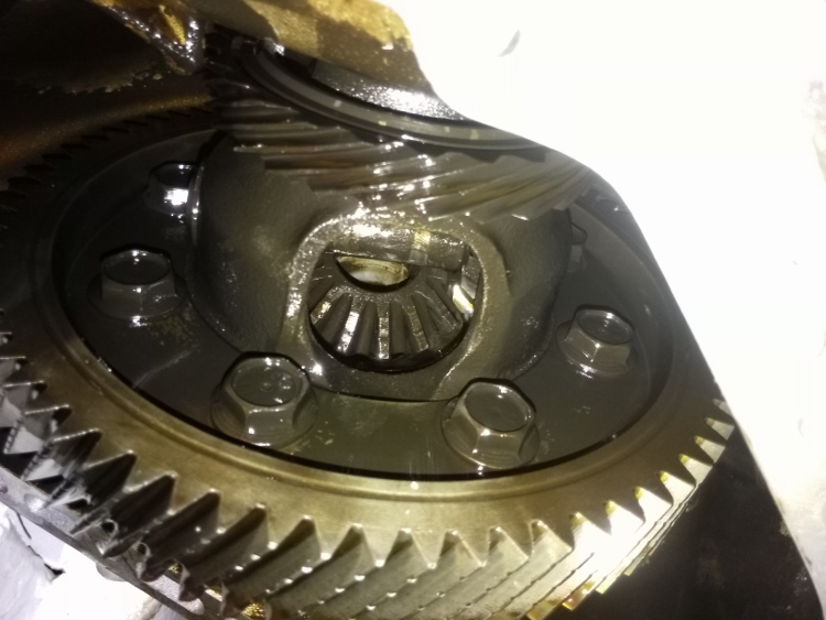

Hab mich gefreut, das die Antriebswellen draussen sind, bei einer gleich noch die äußere Achsmanschette gewechselt. Anschließend die Wellen schön mattschwarz lackiert, steck die lange ins Getriebe aber nicht ganz rein bekommen. Natürlich schön mit dem Hammer auf der Welle rum massiert (und versehentlich damit auf ein Zahnrad im Getriebe!!!) :twisted: , ohne Erfolg. Irgendwann bin ich dann endlich mal auf die Idee gekommen in das Getriebe zu schauen und was sehe ich da...keine Verzahnung. :shock:
Also den unteren Deckel abgeschraubt und die Zahnräder wieder so gestellt das die Wellen passen, die erste Welle ohne großen Kraftaufwand endlich rein geschlagen, hab mich schon gefreut das na ca. 4 Std. die erste Welle verbaut ist. Dann hab ich aber gemerkt das die Stellung der Differentialräder nicht stimmt. Wenn eine Welle verbaut ist, bekomm ich die andere nicht rein, weil ein Rad zu hoch steht...
Hab dann bisschen dran rum gedreht aber ohne Erfolg, bekomm die Zahnräder nicht in die richtige Richtung gedreht. Aber irgendwie muss man die ja wieder richten können, schließlich haben die sich ja auch so komisch verdreht.
Jedenfalls hatte ich irgendwann keinen Bock mehr, erfolglos stundenlang unter dieser Dreckskarre zu liegen. Für heute gebe ich auf.
Auf dem Bild sieht man ganz gut was ich überhaupt meine...
Falls einer dazu was weiß oder sowas schonmal hatte, kann er mich gern an seinem Wissen teilhaben lassen. :P

Genau das ist bei mir der Fall...
Hat das schon mal wer gehabt und wenn ja, wie wieder in Position gebracht?
Theoretisch müssten sich die Räder ja wieder hin drehen lassen weil 2 ja lose sind oder hab ich da nen Denkfehler?
Praktisch hat das natürlich nicht funktioniert... :wink:
"Das rechte und linke Zahnrad im Differential kann sich, wenn die Antriebswellen draußen sind, um das obere und untere Zahnrad verdrehen, so das die Antriebswellen nicht mehr rein passen (stecken ja sonst in den Zahnrädern)"

wenn das diff in ordnung ist, kann man die antriebskegelräder zwar drehen, was wurscht ist, aber nicht aus der position bringen.
dann ist irgendwas schrott!

Bei meinem F10 Getriebe (welches funktioniert), lassen die sich auch in sämtliche Richtungen verschieben und drehen. Hab vorhin mal gegoogelt und gelesen das es dafür eig. Arretiersicherungen für den Transport gibt. Weil die eben verrutschen können sonst, sobald beide Antriebe ab sind.
Rein logisch betrachtet, müsste es sich ja wieder hin drehen lassen sobald man an den 2 anderen Zahnrädern dreht. Oder hab ich da einen Denkfehler?
Versuch einfach morgen nochmal mein Glück, ansonsten brauch ich ein anderes Getriebe... :(

Sowas hatte ich auch mal bei meinem bruder, hat Auto laufen lassen ohne wellen drin.
Deckel ab gemacht und in Position gebracht.
Wichtig ist, das beide wellen draußen sind.

Das selbe hab ich ebenfalls verbrochen...das wird es wohl gewesen sein. Naja, ich versuch dann noch mal mein Glück. Wie hast du die wieder in Position gebracht?
Re: Die unendliche Geschichte... :-)
Hab da jetzt nochmals über eine Stunde dran verbracht, ohne Erfolg.
Die Stellung der Zahnräder lässt sich nicht verändern. Wie auch, ist ja ein in sich geschlossenes System.
Habe selbst den Bolzen gelöst, der das alles zusammenhält, so das ein Rädchen lose ist. Trotzdem keine Auswirkung. Wenn ich den Bolzen ganz heraus bekommen würde, so dass ich ein Rädchen entfernen, wieder in korrekter Position einsetzen kann und dann alles wieder zusammenfügen. Komme aber mit dem Bolzen nicht an dem großen Antriebsrad vorbei...
Die Zähne an sich sehen aber alle gut aus, kein Abrieb oder sonst irgendwelche Beschädigungen. Keine Ahnung wie sich das verdrehen kann.
Bekomm ich das Diff relativ einfach aus dem Getriebe? Dann wäre es sicher um Welten einfacher, das wieder in Stellung zu bekommen. Schonmal, weil unter den Rädchen noch Anlaufscheiben sind, die geflogen kommen.
