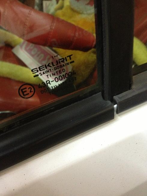

Hetue mal schnell die Grüncolor-Verglasung eingebaut.
Hintere Türen, C-Säule und Kofferraumdeckel sind nun grün.
Es fehlen also nur noch die Scheiben für die vorderen Türen.

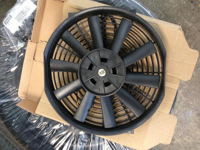

Nen neuen und größeren Lüfter hab ich mir auch noch gegönnt. :wink:

Die hinteren Türscheiben fand ich ziemlich fummelig zu tauschen,wie war das bei dir?
Ansonsten kommste ja echt mal gut voran im Moment :top:
Re: Mein neuer 5er
Die erse Seite war etwas fummelig,
aber als ich dann den Dreh raus hatte, war die zweite Seite echt locker.
Einfach die kleine Scheibe mit der Strebe gleichzeitig in Position bringen und gut ist.
Es geht.
