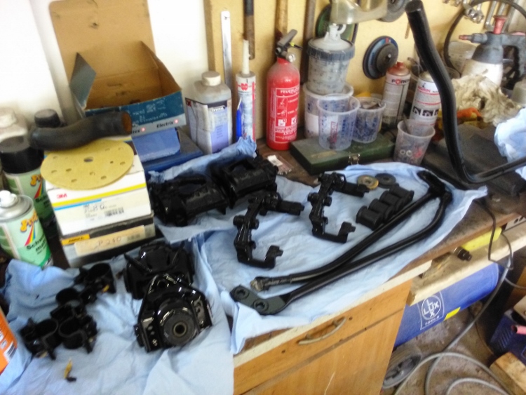

So, zumindest schonmal alles lackiert.
Wenns klappt, schlüssel ich das morgen an die Karre.

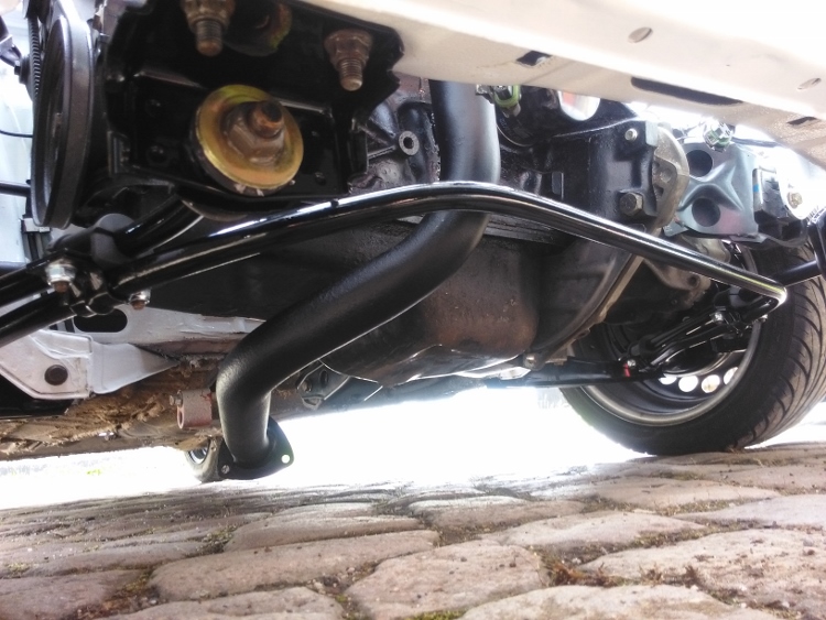

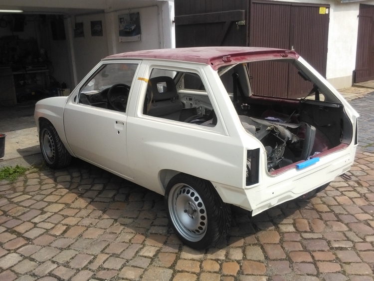

Die Vorderachse ist komplett und somit konnte der Corsa heute das erste mal seit langem aus eigener Kraft die Garage verlassen. Schönes Ding! (Vorerst!)
Trotzdem nehmen die Arbeiten irgendwie kein Ende, die noch anstehen.

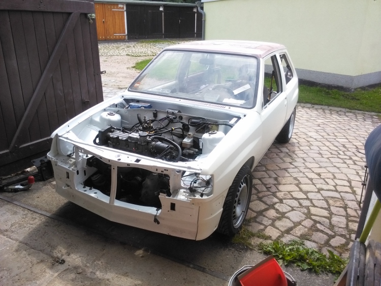

Heute hab ich den großen Kühler und schon einige Schläuche verlegt, langsam wird es.
Gibt es solche Kühlwasserschläuche universell zu kaufen, bzw. Verbindungsadapter?
Weil bei meinem C16NZ der Anschluss für den Kühlwasserausgleichsbehälter auf der rechten Seite ist, beim Corsa befindet sich der Behälter ja aber links. Soweit reicht der Schlauch nicht und der ist fest an einem großen Zwischenstück.
Re: Die unendliche Geschichte... :-)
Dann hatte der Spender wohl ABS.
Du kannst alle Schläuche und das Wasserrohr hinten von deinem alten Motor übernehmen, dann brauchst du garnichts neu.
Die Idee hatte ich auch schon, nur ist das Wasserrohr an die Ansaugbrücke geschraubt beim C12NZ, beim C16NZ hat man dieses Gewinde aber eben nicht an der Ansaugbrücke, deswegen hab ich dann das originale Wasserrohr gelassen. Werde das einfach verlängern, dann passt das. Aber danke für den Hinweis.
Dürfte dem Wasserkreislauf ja egal sein an welcher Stelle der Ausgleichsbehälter angeschlossen wird.
Sieht halt nicht ganz so toll aus, aber das kann ich später allemal noch machen. Dann wenn der Wagen irgendwann mal fertig ist und ich vor lauter Langeweile nicht weiß was ich tun soll...
