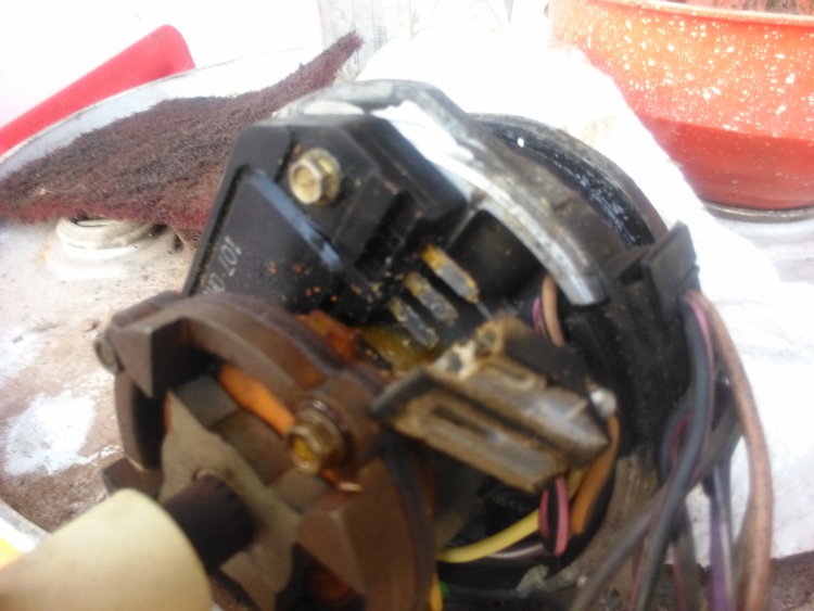

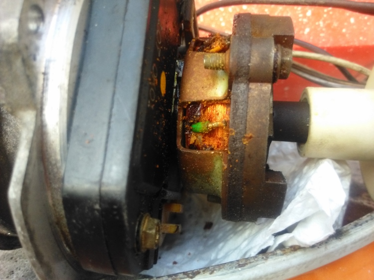

Hab mal paar Bilder gemacht, bis auf die Isolierung der Spule und 2 Kabel die lose an der Spule hängen, sieht das Teil gar nicht so schlecht aus, zumindest optisch.

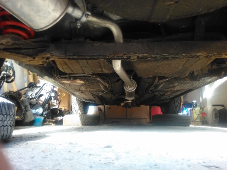

Auspuff ist dran, alles neu ab dem Hosenrohr.
Motorraum ist auch fast soweit fertig.
Ich weiß, der Unterboden schreit noch nach Liebe, die bekommt er auch noch.
Aber nicht mehr in der Garage, denn ab 1.9. hab ich endlich mit einem Kumpel zusammen ´ne Halle. Ca. 140qm groß. Wird zwar erstmal viel Arbeit alles umzuräumen und das alles richtig einzurichten.
Aber dann gehts endlich weiter am Corsa. Kann mich kaum noch drehen und wenden in der Garage und Strom hab ich auch schon seit 14 Tagen keinen, weil die Rentnerheinis es nicht mal gebacken bekommen die Hauptsicherung wieder einzuschalten.

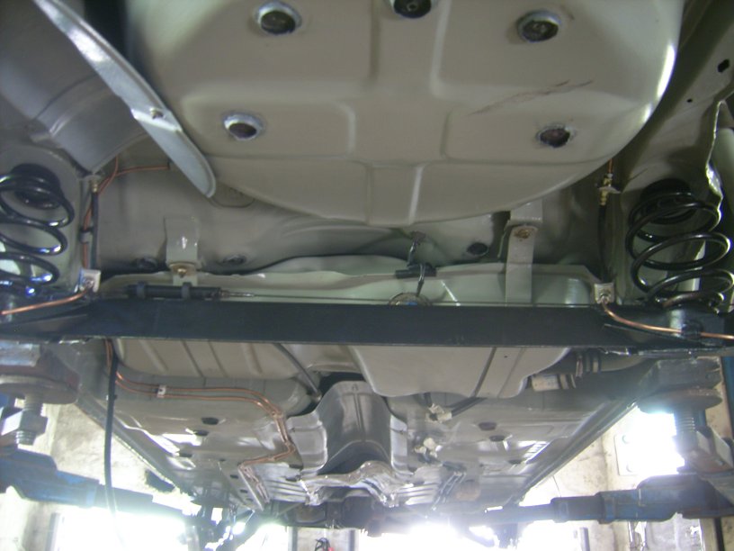

Dann kannst Du ja richtig lacken?

Bei allem Idealismus, aber ein Hochglanz lackierter Unterboden ist für mich zu viel des Guten :lol:
Dicke Zähe Anstriche, Viel Fett, Öl und Wachs...aber Hochglanz? Nö :mrgreen:
Bild Bild Bild
Re: Die unendliche Geschichte... :-)
Na gut sieht das schon aus und wenn man den ganzen U-Schutz einmal entfernt hat, warum dann nicht gleich schön lackieren?
Wird ja eh nur ein sinnloses Schönwetter Auto.
Ich mag das wenn die Auto´s von unten aussehen wie geleckt. Mal sehen wie es wird.

In der Tat wurde der Unterboden von der originaln PU ect. entfernt, da wie Ihr alle wisst, genau da mit unter das Rostbroblem drunter ist. Man sieht es meistens erst dann wenn es zu spät ist. Daher habe ich Brantho Korrux 3in 1 in drei Gängen gestrichen vorher geschweist und grundiert.
Das ist mein Altagswagen.

Das ist Korrux? :shock:
Bei mir sieht das Zeug immer aus wue verschmierte Hundek****....Flächenverlaufe=0

ja das ist meiner und ein A , bin gerade beim Lackieren und oder vorbereiten, weist ja selber wie das dauern kann.
Black13i,
Brantho Korrux 3in1 ist seidenglänzend, auf dem Bild läst sich der Eindruck erwecken durch den Blitz das es Hochglänzend wäre. Bei der Verarbeitung darf man beim streichen nicht ständig und wiederholt auf das gestrichende raufkommen, dadurch zieht man den angetrocknenden Lack immer wieder auf. Zweimal auf einer Stelle zulegen und gut. Die Struktur der pinselstrich sind zwar sichtbar aber gleichmäßig, sieht aber ordentlich aus.
