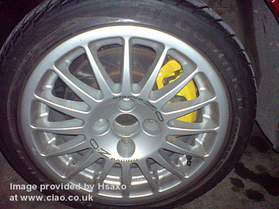

Dachte,
die OZ´s wäen bekannt.
Bilder am Auto kommen noch.
- OZ.jpg (97.54 KiB) 13360 mal betrachtet
