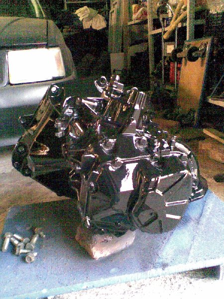

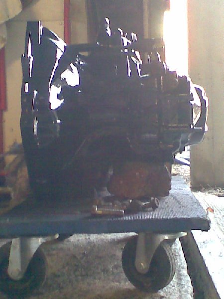

Ein wenig was hab ich heute auch wieder geschafft... :roll: :lol:
Das Ostermontag angelieferte F15-Getriebe (danke Mr.Smith! :wink: ) wurd heute mal kräftig gereinigt und
schön glänzent schwar lackiert.
Zum Finish gabs noch zwei Schichten Klarlack. :mrgreen:
(Leider nur das Handy dabei gehabt :roll: )
