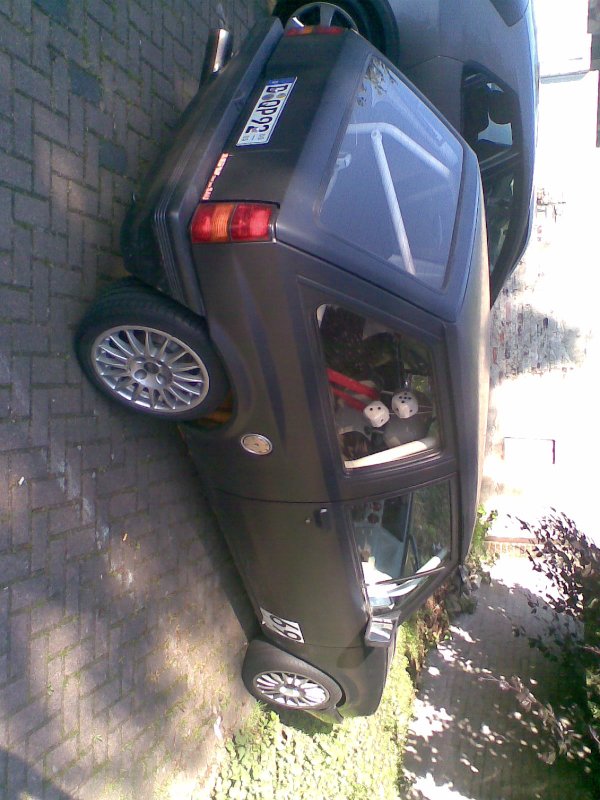

Hab mal schnell mit dem Handy ein Bild gemacht.

Opelz
Sieht richtig gut aus mit den neuen Felgen .
