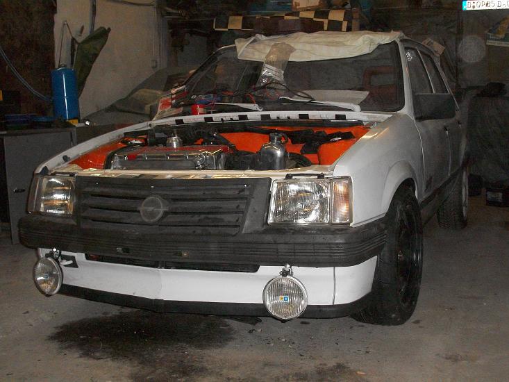

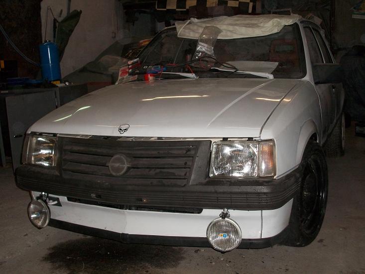

Mal ein Bildchen meiner 1,5 Antriebswellen. :lol:
Der Wagen steht nun schonmal.
Stabbi ohne Tieferlegung :mrgreen: , neue Lenkköpfe,
A-Wellen verbaut und die Reifen/Felgen passen aufs Sackhaar genau unter die Kotis! :mrgreen:
Mit Haube sieht es schon wieder fast nach Corsa aus. :D
Vielleicht springt der Hobel doch morgen auch mal an... :lol:

Schaut doch schon fertig aus :top:
Was für Reifengröße und Felgengröße inkl. ET hast Du jetzt?
Re: Mein neuer 5er
Der Schein trügt leider. :lol:
Etwas Arbeit wartet schon noch.
Die Reifengröße: 195/50 R15
Felgen: GM 6,5x15 ET 35
