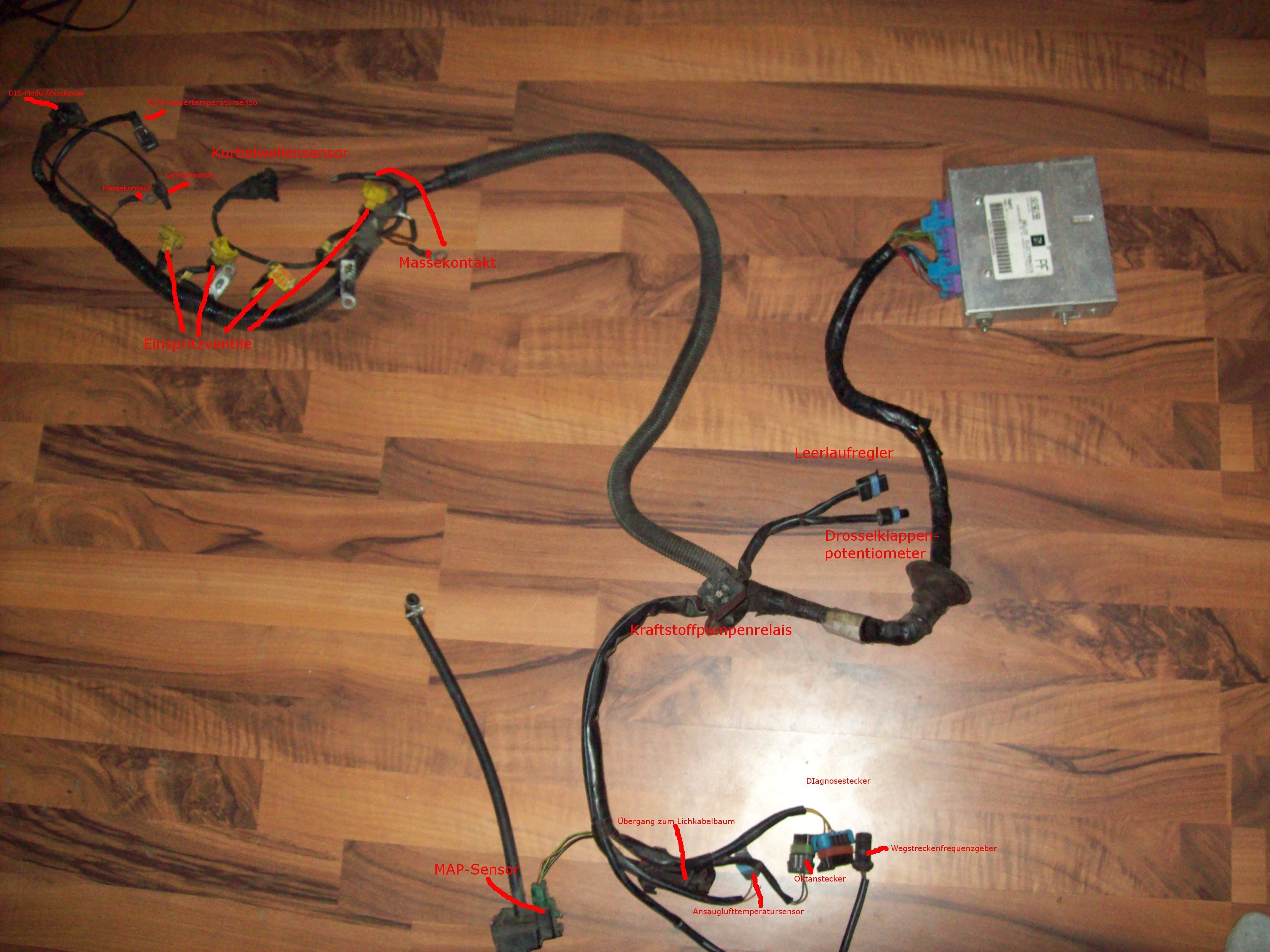

1.Lesen soll helfen ....Hab ja eig alles in deinem thread beschrieben...kabelfront dauert noch...der zebbl sollte ma seinen ....... hier hin bewegent ...sind ja nur ca 8 KM
Mach ma bilder von deinem kabel....... zeuch

Sooo...um mal Unklarheiten auszuräumen hab ich mal Alles beschriftet.
Damit solltest du klar kommen
Re: HILFE...Motor kabelbaum vom astra und innenbaum vom a corsa
Sauber blacki...danke dir *daumenhoch*
Aber sollte da nich auch i-wo strom dran??Und wo kommt der inenstecker/baum dran?so viele fragen
Werd mich morgen mal drüber beugen und verkabeln was ich kann
Dann werd ich mich melden

Innenraumstecker:
Kabel abschneiden oder passenden Gegenstecker besorgen, Farbe auf Farbe verbinden mit dem Stecker der neben dem STG baumelt (jede STrippe ca. 80cm verlängern)
Saft kommt übern Lichtkabelbaum (rot).....normal 3 oder 4 Kabel die an dem Stecker neben dem STG sind und das grüne Kabel (ehemalig DZM-Signal-> Tacho an der Zündspule) verbinden...feddich!

Heute ist der Motor in den A gewandert, ab morgen gehts mit der Elektrik los. Viele der möglichen Probleme wurden ja zum Glück hier schon betakelt, klasse ist das Foto mit dem beschrifteten Kabelbaum, so sollte eigentlich nix mehr groß schiefgehen bei den Steckern.
