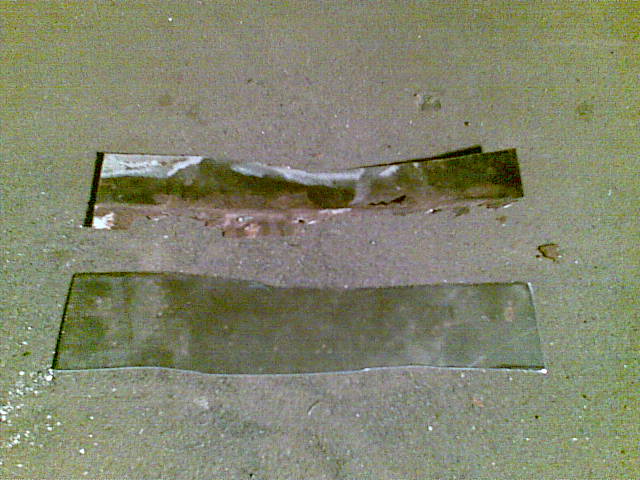

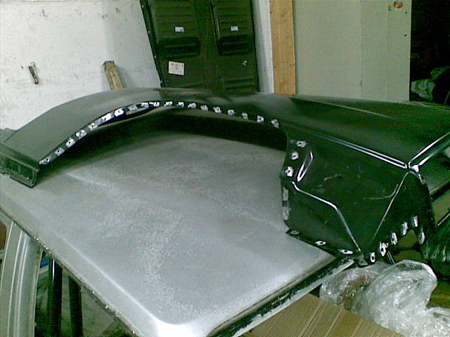

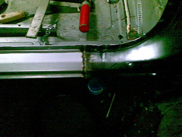

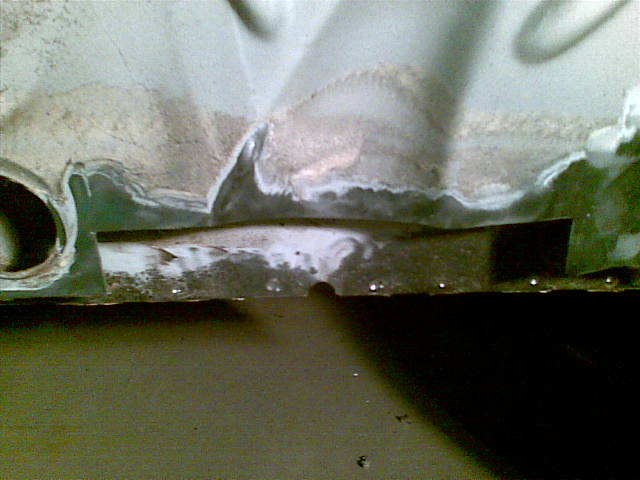

So, die Verstärkung ist auch wieder hergestellt
Morgen werden alle Nähte verzinnt und dann wird die Seitenwand eingebratenWie sie sehen, sehen sie nichts. Und warum sie nichts sehen, sehen sie gleich.

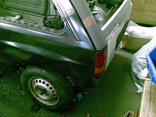

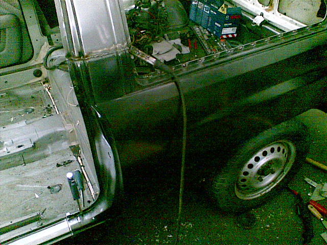

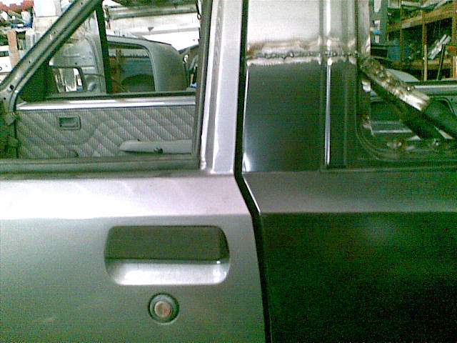

So, die erste Wand ist drin.
Die Tage werden die Nähte und Punkte noch verzinnt und dann gehts auf die andere Seite

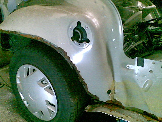

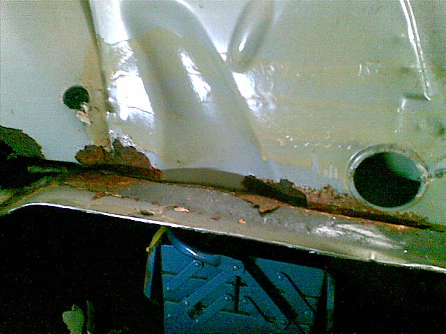

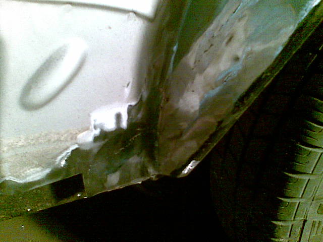

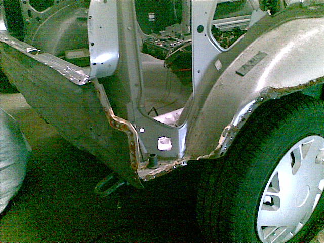

Und weiter gehts auf der anderen Seite.
Wand ist schon fast draussen. Der Rest kommt evtl. morgen, je nach Zeit. Die untere Kante sieht zwar nicht mehr so gut aus... ...aber wie gut, dass ich noch den anderen habe. Da sieht das noch gut aus und ich werde es warscheinlich 1zu 1 übernehmen. So wie den bereits eingeschweissten Innenradlauf

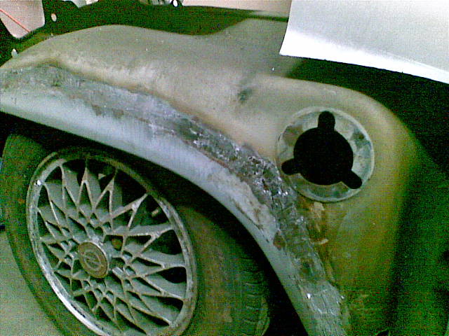

Re: 92er City--Rückrüstung auf Vorface!!!!
hab da mal ne frage dennis.. hat es einen grund das du die karosserie komplett aussernander nimmst?
- dennisdkadett
- Beiträge: 1031
- Registriert: 19. Nov 2008, 21:40
- Wohnort: Oranienburg b. Berlin
Ja hat es. Es gibt sogar mehrere
1. Ich hatte die Sachen sowieso da
2. Wenn, egal wo, am Corsa am Aussenblech schon Rostpunkte zu sehen sind, ist es darunter meist schon weiter fortgeschritten (Rost)
3. Ich weiss dann, daß an den Stellen, die ich erneuert habe in de nächsten Jahren erstmal kein neuer Rost entsteht
4. Und bevor ich anfange am Radlauf zu stückeln bzw den Radlauf neu einschweisse, nehme ich lieber ne komplette Seitenwand. Ist zwar teurer aber original und ich muss nicht soviel spachteln. Und es ist in meinen Augen auch einfacher sie einzubauen, als nur nen Radlauf

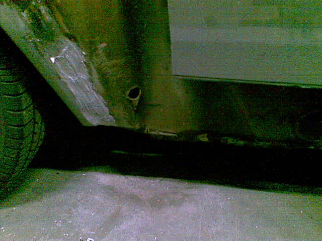

Das sowieso

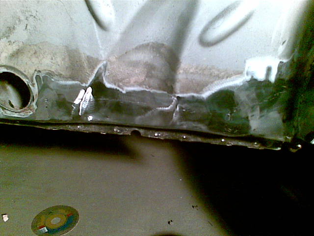

So, Wand ist komplett draussen. Nach reichhaltigem Überlegen habe ich mir doch nen neuen Innenradlauf bestellt, da der andere doch nicht mehr so ist, wie ich ihn gerne hätte. Wenn der da ist gehts weiter. Ich denke mal dass die Seitenwand spät. übernächste Woch drin ist
