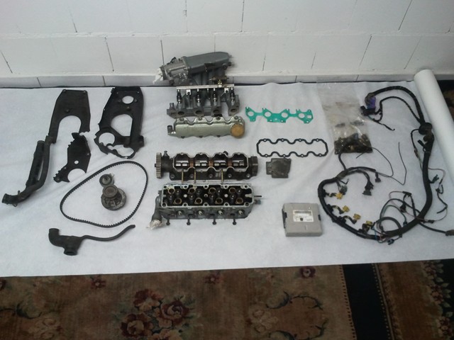

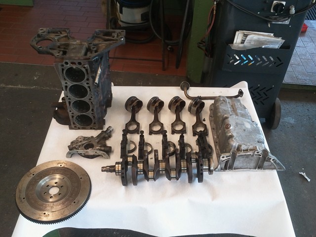

den c16se, den ich mir besorgt habe, hab ich dann gestern erstmal komplett zerlegt. bestandsaufnahme hat ergeben: motor ok.
n paar dichtungen neu und ab dafür:
c16seOben [640x480].jpg (70.49 KiB) 34708 mal betrachtet
c16seUnten [640x480].jpg (77.32 KiB) 34708 mal betrachtet
das ist das komplette puzzle.

Lagerst du den jetzt neu? Oder wird er neu gehohnt oder sonst irgendwas? Ansonsten verstehe ich nicht, warum du den komplett zerlegst?
das komplett zerlegen hatte ich eig auch nicht vor. als ich ihn dann aufgemacht habe habe ich fast an jeder dichtfläche silikonkitt gefunden... in riesiger menge. das war soviel, das krümel von dem kitt auch überall im kurbelgehäuse hingen. an den pleuellagern, an den hauptlagern, im ölansaugrohr und teilweise auch in den ölbohrungen :!:
warscheinlich weil jemand mal die ölwanne und die ölpumpe damit eingeklebt hat. gelaufen ist er nach dieser "abdichtungsaktion" aber anscheinend nicht mehr, sonst wäre er wohl am mangelnder schmierung gestorben.
naja wie auch immer, zylinder sehen ganz gut aus, lager und lagerschalen auch. nur zerlegen musste ich ihn, um die ganzen gummiartigen silikonkrümel überall raus zu kriegen...

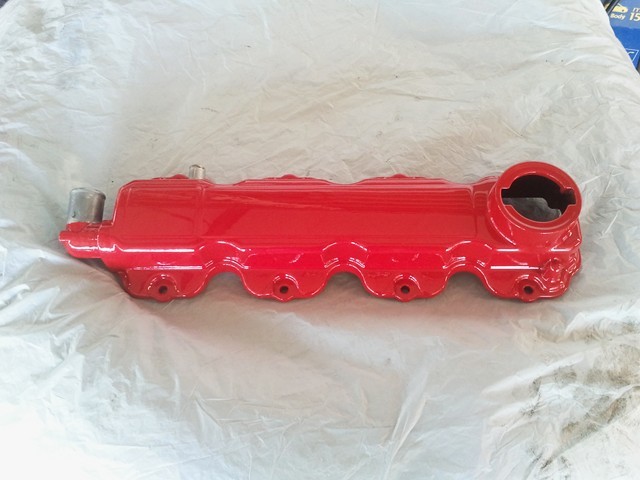

letzte woche hab ich n zafira b mit unfallschaden reinbekommen. tür musste lackiert werden. die farbe an dem auto gefällt mir so gar nicht aber für meinen ventildeckel wars perfekt! und da mein lacker eh einmal dabei war... :D
2012-09-04 14.12.32 [640x480] [640x480].jpg (61.47 KiB) 34667 mal betrachtet
Nockenwellengehäuse hab ich passend zum block dann mattschwarz gelackt. dazu dann noch n mattschwarz lackierten metall-öldeckel vom 12ooer ohv... das passt! :)

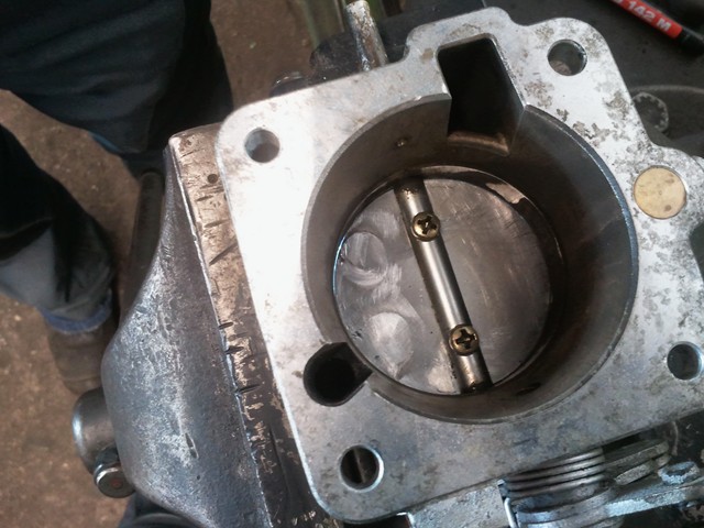

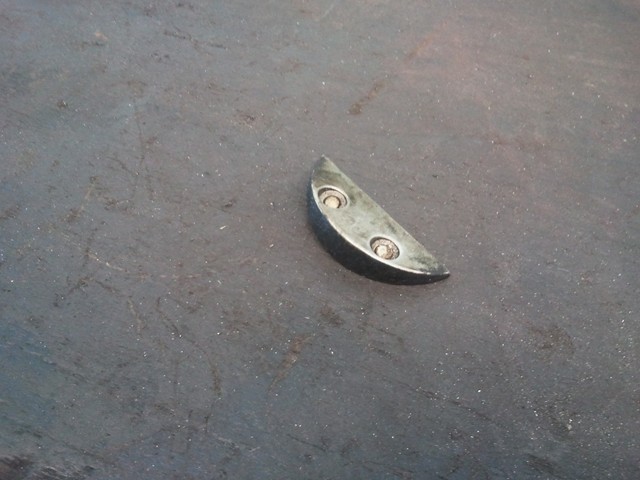

an der drosselklappe ist serienmässig so ein "halbmondförmiger" aufsatz drangeschraubt. so wie ich das sehen konnte sorgt der wohl dafür, das der motor beim gasgeben "sanfter" gas annimmt weil er beim öffnen der DK auf der einen seite nicht sofort den durchlass freigibt.
hab das mal mit von einem aus holland gehört. der hat bei seinem c20ne eben diesen "halbmond" entfernt und die beiden löcher verschlossen. er meinte die gasannahme wird dadurch direkter.
hab dann die DK ausgebaut, den halbmond entfernt und bin mal eben zum maschinenbauer um die ecke gefahren. der hat mir dann die löcher schön zugeschweisst. musste dann noch n bisschen zurecht schleifen das ganze, aber passen tuts 1A.

1. Warum guckt meine Jeans aus der Arbeitshose?
2. "schön zugeschweisst" und "bisschen zurecht schleifen", BITTE? Das waren 2 Stunden Arbeit verursacht durch ein Schweißgerät mit zuviel Spannung, aber das Ergebnis ist durchaus ansehnlich :top: und die Passung ist wie neu. Man kann sogar an dem blauen Lichtschimmer erkennen wo Klappe nicht saugend schließt :D

zu 1: weil du anscheinend nie gelernt hast dich richtig anzuziehen :lol:
zu 2: das ergebnis zählt :D

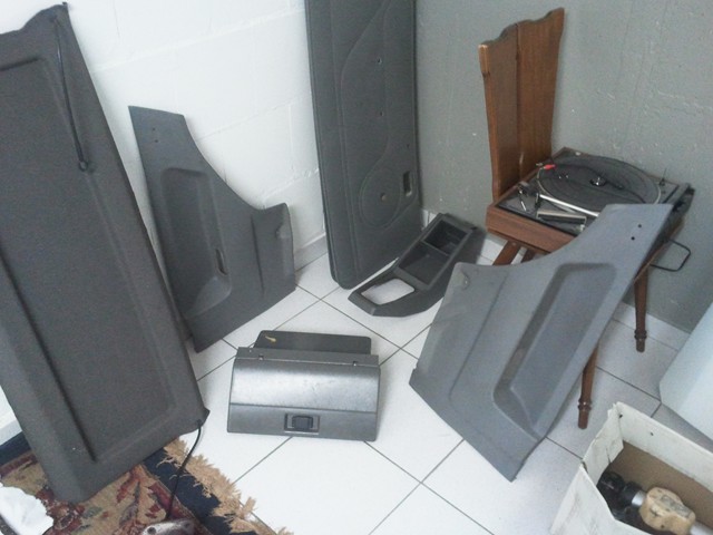

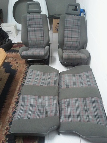

hab mich in der letzten zeit ums teile-organisieren gekümmert, damit die schrauberei im winter reibungslos klappt.
durch das angebot von berlina84 (marc), das er mir in herten auf dem vestival gemacht hat bin ich jetzt stolzer besitzer einer grauen GT-Innenausstattung. :)
werde meinen corsa dann auch wieder "voll" machen. heisst also rückbank, verkleidungen, hutablage und gurte hinten etc. kommen wieder rein.
handschuhfach mit deckel hab ich jetzt auch, genauso wie ne mittelkonsole.
aussen am corsa wird sich auch was tun, alles im oem-style.
es gibt ne GT-Frontstoßstange, die glaube ich zusammen mit dem Hella scheinwerfergrill ziemlich geil rüber kommt :wink:
und auf die heckklappe kommt der gummi-spoiler vom GT

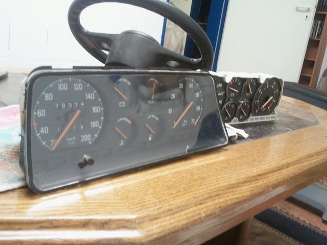

ach ja, nem chronisch blanken schrauber hier aus der ecke hab ich dann noch 2 6-nadel tachos abgeluchst. der gsi ist fertig aber gut zum schlachten. der SR ist zum einbauen :D

An welche Stelle ins Auto kommt denn der Plattenspieler? :D
Glückwunsch zur GT-Ausstattung :)

Sehr schöne Karositze. So welche suche ich auch immer noch :|
Michi hat geschrieben:An welche Stelle ins Auto kommt denn der Plattenspieler? :D
... mal schauen. in den radioschacht passt er ja leider nicht. :lol:
