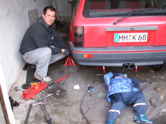

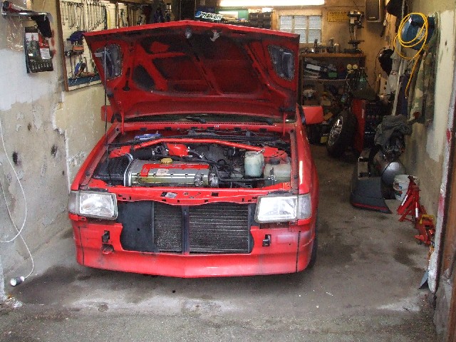

am we hab ich mit meinem sohn geschraubt und die räder gewechselt.
ich hab immer noch das problem das der motor im kalten zustand nur ganz schlecht oder gar nicht an springt.
ist der motor einmal gelaufen springt der motor ohne zu orgeln an. steht das auto ne halbe stunde muß ich ein paar mal orgeln.
heute nachdem ich eine runde gedreht habe und danach der corsa eine halbe stunde stand wollte der motor nicht mehr anspringen.
mit bremsenreiniger springt der motor sofort an. jetzt die große preisfrage. woran kann das schlechte kaltstart verhalten liegen?

Check mal ob die Zündmänner naß sind nachdem Du da georgelt hast, wenn sie naß sind würde ich mal das Zündsystem prüfen. Sind sie trocken würde ich schauen ob die Einspritzventile angesteuert werden.
Du hast ja schon soviele der Anbauteile getauscht, schon ein kleines Mimöschen dein XE :wink:

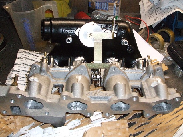

dieser verdammte schlauch zwischen pumpe und deckel nervt. ich habe das teil jetzt zum dritten mal getauscht.
die edk ist jetzt auch fast komplett und kann nach der nächsten hu montiert werden :D

Lässt Du die EDKA nicht eintragen?

doch aber zuerst nach der hu.

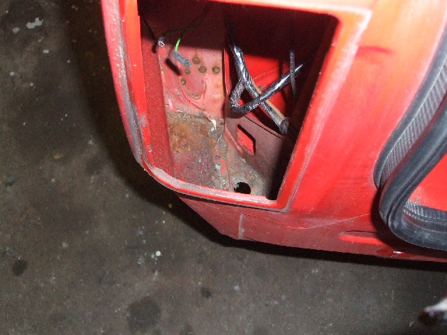

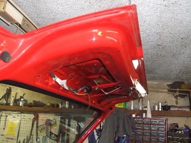

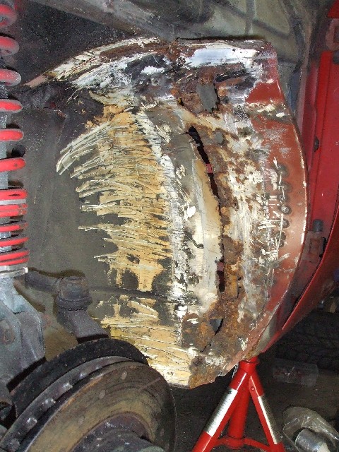

alle bauen ihre autos wieder zusammen, ich fang jetzt zuerst an.

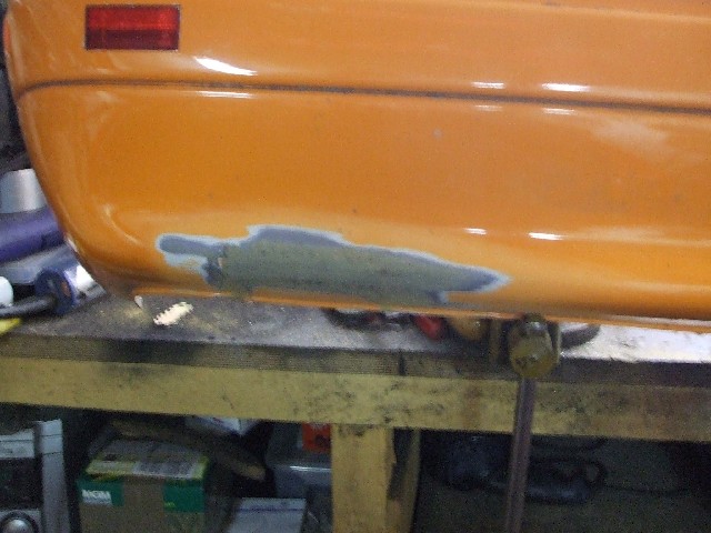

Die Heckklappe sieht bis auf einen kleinen Rostfleck ganz gut aus. Wie behandelt ihr solche flecken?
Radläufe werd ich nochmal neue ein schweissen.

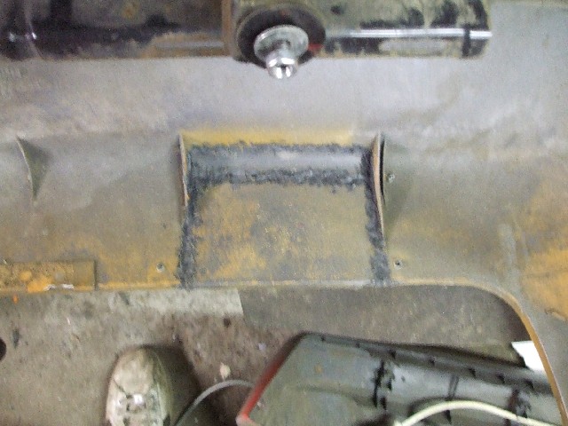

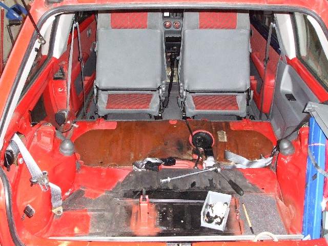

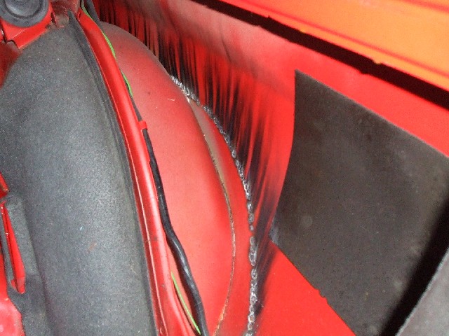

das blech für die reserveradmulde werd ich auch nochmal verstärken müssen.

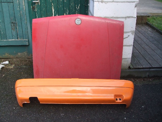

dank ralph und timo hab ich jetzt eine neue stoßstange und eine neue haube. danke jungs
heute hab ich den alten auspuffausschnitt hab ich heute mit restücken und einem lötkolben verschlossen.

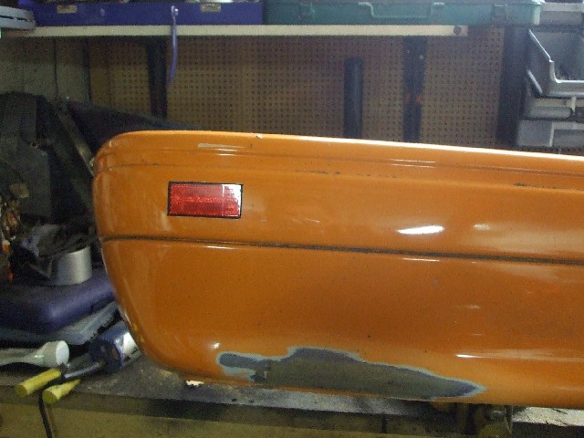

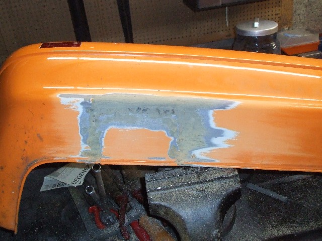

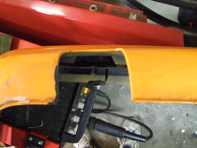

bei dem dreckswetter kann man ja nur was in der garage machen. heute hab ich noch eine schicht kunststoff aufgetragen und verschliffen.
die rückstrahler hab ich jetzt in die stoßstange eingelassen.

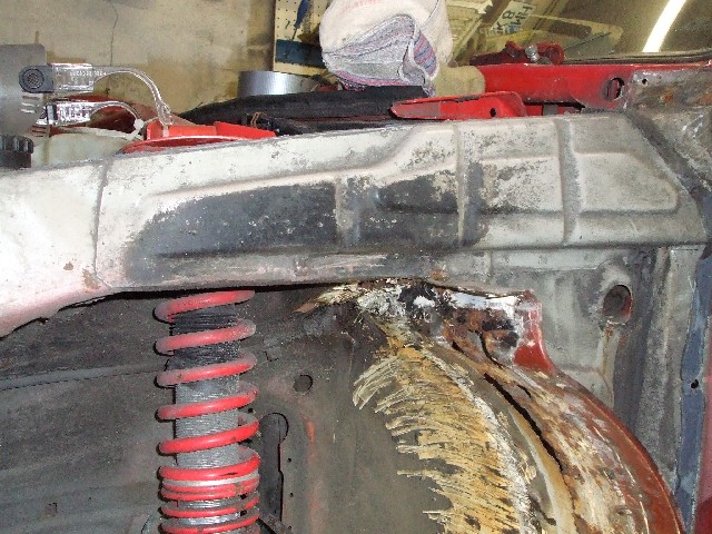

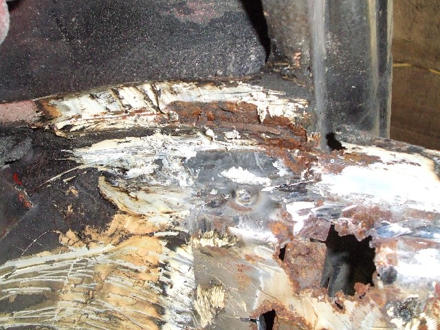

gestern war eine guter tag, heute hab ich alte bleche entfernt,das was ich da zusehen bekam war nicht schön.
gibt es für den bereich rep bleche zu kaufen?
Re: mein low budget projekt
Nein die gibt es leider nicht, aber es lässt sich sehr gut mit ein Stück Blech nachbauen.
