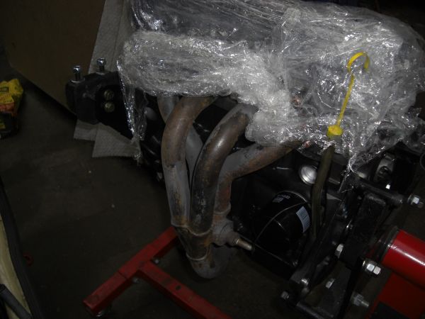

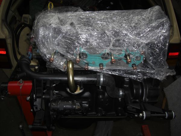

So, noch 2 Bilder von dem kleinen Fortschritt des Wochenendes...

Sehr interessante Lager der Lichtmaschiene ,grins !
ttmarco
Beiträge: 534
Wohnort: Langenfeld
Beitrag von ttmarco »
Finde ich auch! Wurden aber noch etwas modifiziert zum Ausgangszustand...
