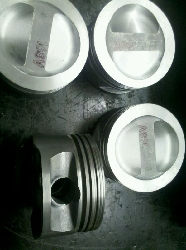

Hab da mal angerufen. Die Dichtung gibt's, ca. 1,9mm und Durchmesser aber nur 80mm...nicht 80,5mm wie die Bohrung im Block.
Jetzt ist hatte ich mir am Samstag nochmal den Kopf angeschaut. Es ja so, dass der Durchmesser von Brennraum deutlich kleiner ist als der Durchmesser der Kopfdichtung.
Kann man dieses Material eigentlich noch wegnehmen oder sollte man diesen "Ringsteg" stehen lassen?

Also langen hin und her, habe ich mich entschlossen einen neuen Kopf zu machen. Eventuell auch den Block abplanen lassen.
Das Thema mit der Quetschkante lässt mich sonst nicht mehr ruhig schlafen.
Blöderweise ist mir gestern der einzige Original Kopf (vom Michael) aus der Hand gerutscht und hat jetzt eine Delle in der Nähe vom Ölkanal. Planen geht nicht, weil dass dann mit der Verdichtung wieder nix mehr wird...also ich suche dringend einen guten gebrauchten und nicht geplanten Kopf, falls jemand noch was rumliegen hat :wink:

Servus
Warum nimmst eigentlich nix von den Kolben ab?
Hab bei mir auch Taschen reinfräßen lassen.

Da ist die Frage ob das bei den XE Kolben ratsam ist, will heißen ob ich da genug Reserve habe, wenn ich Material wegnehme
Vielleicht kann das jemand beurteilen...

Also ich hab zwar keine XE Kolben, aber das kann man
Ja kontrollieren ob's langt, bei mir hat es damals die Firma
Hellspeed gemacht. Bei mir sind es insgesamt 6ml mehr durch
diese Bearbeitung gewesen.

Ok, das wäre ein Möglichkeit.
Wir versuchen morgen wahrscheinlich einen anderen Ansatz. Und zwar das Minimieren der Quetschkante. Mal schauen wieviel Material da nochmal aus dem Zylinderkopf zu holen ist...

Nehmen die auch die XE1 Kolben?
Und die von dir angesprochene Dichtung ist für den XE und nicht SE oder?
Also wir haben inzwischen den Brennraum ordentlich ausgeräumt.
Nächste Woche lasse den Kopf noch abziehen und dann baue ich den Motor zusammen.
Mal schauen. Verdichtung im Moment gerechnet wohl ca. 11,7:1 mit einer 1,6mm dicken Dichtung.

Ja ich vermute mal das es XE1 Kolben sind, die haben auch verschiedene Dichtungen auf Lager.
Ich hatte übrigens auch mal experimentiert 1.3 Kopf ca 0,8 geplant auf nen S16SE das hat ungefähr 3km gehalten dann
hat es die Kolben zerlegt, mit einem C16NZ Unterbau hat das sogar 3 Rallyes gehalten.
Viel Glück Gruß Stefan

Sollte natürlich nicht Huhn sondern HUHU heißen... so steh seid heute auch vor dem Problem mit der zu hohen Verdichtung... bin derzeit auf 13:1 und hab den ersten Kolben zerlegt... e85 gibt's nicht mehr bzw.. die Tanken bei uns sind dicht ..die nächste wäre in HH und das sind über 200km also fällt e85 raus.... was mach ich jetzt? Brennraum ausfräsen?
Re: dickere / stärkere Zylinderkopfdichtung für 1.6er
E85 selbst mischen? E100 (Kaminethanol) kaufen und selbst Benzin dazu mischen.
Oder komplett auf E100 umstellen.
Oder mit c16 von VP racingfuels anfangen zu fahren. http://rennbenzin.de

Ein anderer Ansatz wäre eine Sportnockenwelle mit passender Gradzahl und Spreizung zu fahren um das dynamische Verdichtungsverhältnis richtig zu bekommen.
Wenn das stimmt sollten bei einem Kompressionstest ca.
13,5 bar anliegen.
Hast mal Kompression gemessen?
Gruß Martin
