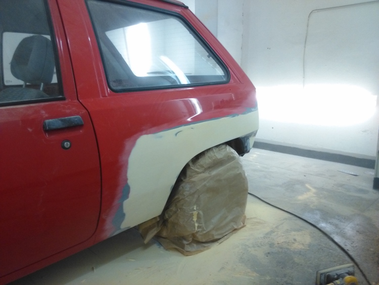

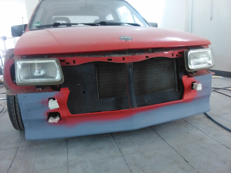

Hab heut weiter gemacht, wenn ich Glück habe, sieht er nächste Woche Farbe.
IMG_20160130_151049 (750x563).jpg (171.34 KiB) 41031 mal betrachtet
IMG_20160130_151106 (750x563).jpg (201.88 KiB) 41031 mal betrachtet

fein fein !!
geht doch.
ich hab auch hinten nur Feder ohne Verstellteller gehabt, an der Karosse hab ich nix gemacht.
auf einem Foto sieht man ja ein wenig vom VAG Ding mit mächtig Sturz an den HA :twisted: der hat ja Ahnung :wink:
Finde den Kahn eigentlich ganz lässig.
War auch erst am überlegen den Corsa blank zu schleifen. Aber mein Lackiererherz verbietet mir sowas dann doch... :lol:

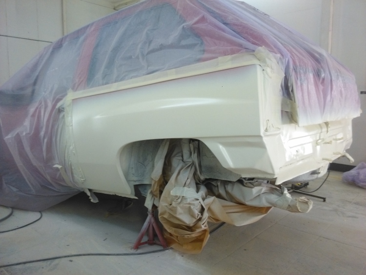

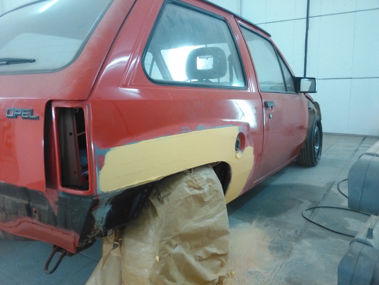

So, da ich so eine verständnisvolle Freundin habe, durfte ich noch bisschen was machen.
Seitenwände stehen im Spritzspachtel.
Wie oft ich diesen Mist jetzt schon gemacht habe... :lol: :lol: :lol:
Das müsste der 5. Corsa sein an dem ich die Radläufe spachtel. :)

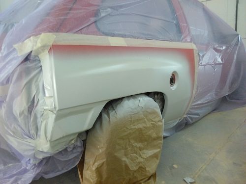

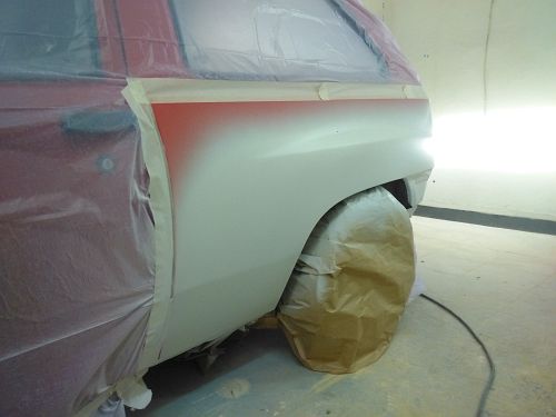

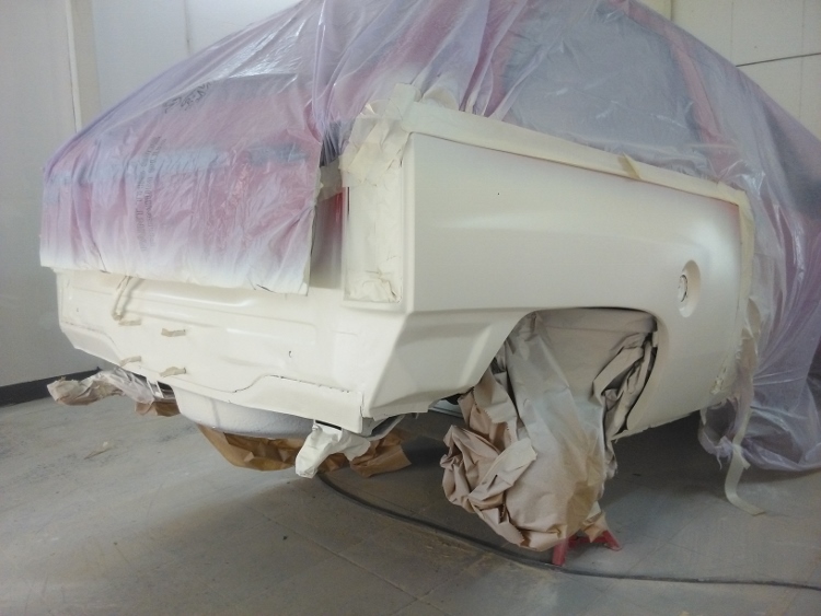

So...Füller ist auch drauf. Denk mal, am WE kann ich lacken.
IMG_20160202_195052 (750x563).jpg (182.29 KiB) 40873 mal betrachtet
IMG_20160202_195039 (750x563).jpg (177.5 KiB) 40873 mal betrachtet
