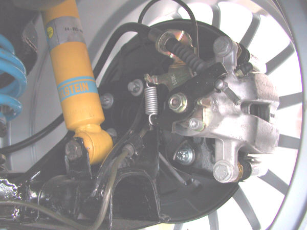

so hier mal 2 bilder vom genannten umbausatz

Tja, die kochen alle nur mit Wasser...so bau ich die Achsen schon seit Jahren um. naja...

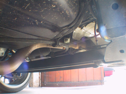

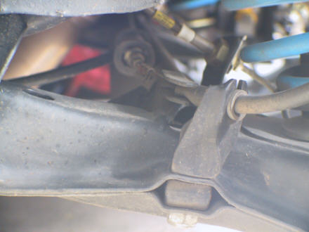

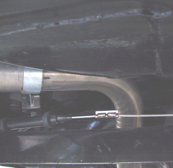

Ich hab die Seile von vorne vom Corsa-A mit Verstellung und dann mit den Corsa-C Seilen zum Sattel verbunden. Auf die Seilenden wurden Endstücke aufgepresst und mit dem Seilverbindern vom Vectra-B verbunden. Hab noch einen Winkel eingebaut um die Seile an den Federn vorbeizulenken.
Gruß Dirk

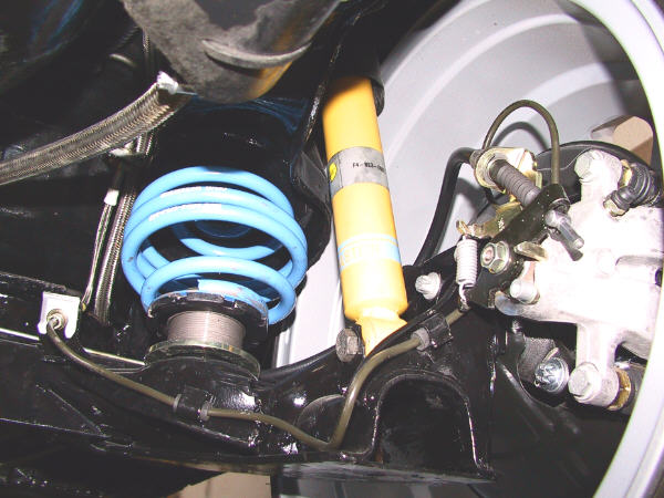

corsa-8V
Beiträge: 609
Wohnort: TBB
Beitrag von corsa-8V »

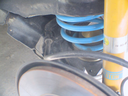

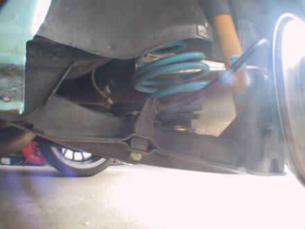

Ich hoffe die Bilder helfen Dir weiter.
Zuletzt geändert von corsa-8V am 22. Dez 2011, 22:26, insgesamt 1-mal geändert.
Masterauer
Beiträge: 35
Registriert: 18. Apr 2005, 21:38
Wohnort: Kirchheim unter Teck
Beitrag von Masterauer »
Ja Vielen Danke für deine Mühe.
Wo kann mann so endstücke Aufpressen lassen? Hast du das selbst gemacht?
Danke
Cordiales saludos
With kind regards
Masterauer
Webmaster von CorsaCabrio.de

@ Masterauer: Hab sie bei uns in der Firma verpresst und zusätzlich verklebt, die Endstücke sind aus Rundmaterial hergestellt. Hab mit einem Probestück einen Zugversuch gemacht- das Seil reißt zuerst.
Wenn Du es bei einer Fa. machen läßt die Stahlseile etc. machen und Du sagst das es ein Bremsseil ist, werden die sich weigern. :wink:
