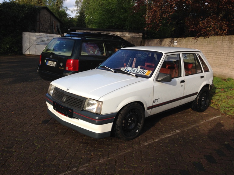

Ein wenig Unterschied ist in der Farbe schon bzw der Klarlack...
Ist mir aber mittlerweile echt Latte, Hauptsache der Ofen fährt bald legal! :lol:
Hab die Scheinwerfer mal geschenkt bekommen, also von daher... :wink:

ZebRockSki hat geschrieben:Ein wenig Unterschied ist in der Farbe schon bzw der Klarlack...
:top: :lol:
OHH wie ich das kenne :mrgreen:
Ich sag mir immer im winter wird neu gelackt
Aber NÖÖ scheiss drauf das ding muss fahren :lol:

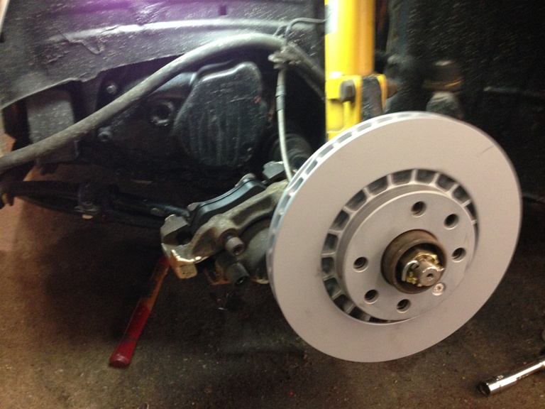

Die ersten 40km Probefahrt sind geschafft.
Noch kurz neue Bremsen rein geworfen...
Morgen um 9 Uhr wird die Spur eingestellt und
dann kann ich mal etwas besser testen. :mrgreen:

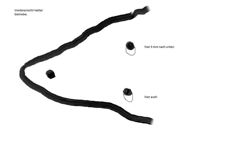

Bei dem Hennighalter sind die 2 übereinander angeordneten Löcher am Getriebe verändert.
So wie es bei Dir ist, schlägt irgendwann das Getriebe auf die Zugstrebe.
Nach oben ist nämlich noch Platz :wink:

Hast Du ein Bild von dem Halter?
Beiträge: 1424
Re: Mein neuer 5er
Ich hab mir mal ein Muster gezeichnet, ist in der Werkstatt.
Ist aber ganz simpel, geht mit der Feile.
Einfach die 2 übereinander liegenden Löcher nach unten auffeilen.
5 Mm reichen, da das wie eine Übersetzung/Hebel wirkt.
Das Getriebe kommt nicht runter, aber die Zugstrebe nach oben :wink:

Das macht aussen über 1 cm an Höhe.
Am besten ist dann die Schrauben locker rein, Getriebe anheben und dann festschrauben.
