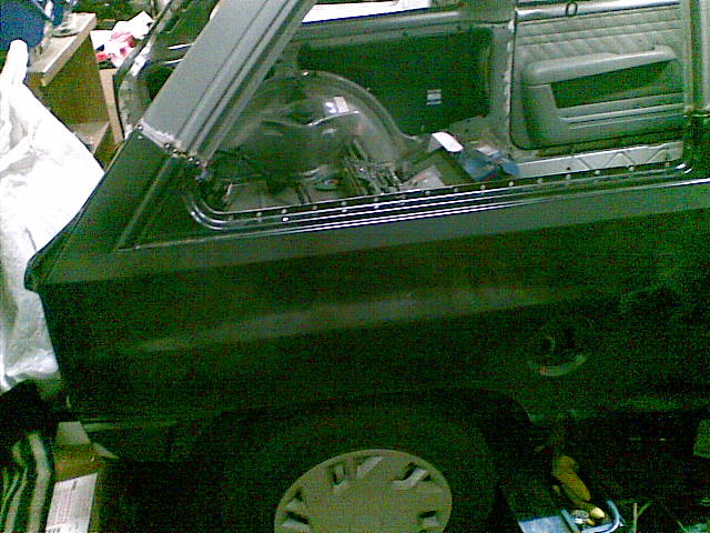

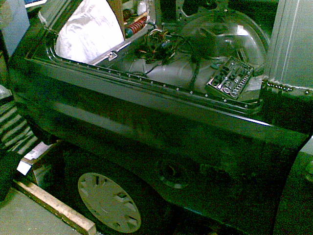

Am Freitag kam der Innenradlauf, also rein damit
Dann gings heute unten weiter. Erstmal die faulen Stellen rausschneiden
Für das kleine Teil hab ich ein Stück aus nem Rest von einer Seitenwand genommen. So hab ich original Opel-Blech :D
Und rein damit
Die Tage mache ich noch den Rest der Kante und dann heisst es erstmal schleifen und verzinnen

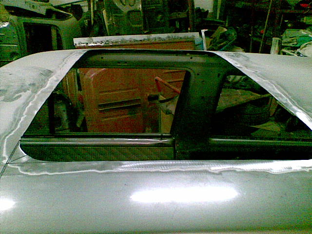

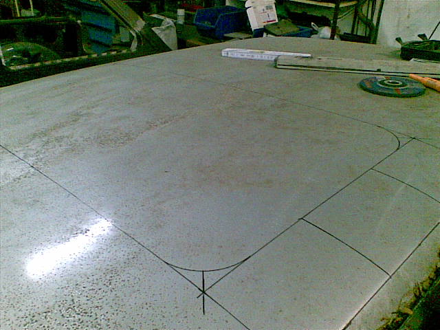

Da ich kein Schiebedach drin haben will, werde ich es zuschweissen. Dazu habe ich den Unterrahmen entfernt, ebenso die Bördelkanten und den Rand schonmal abgesetzt

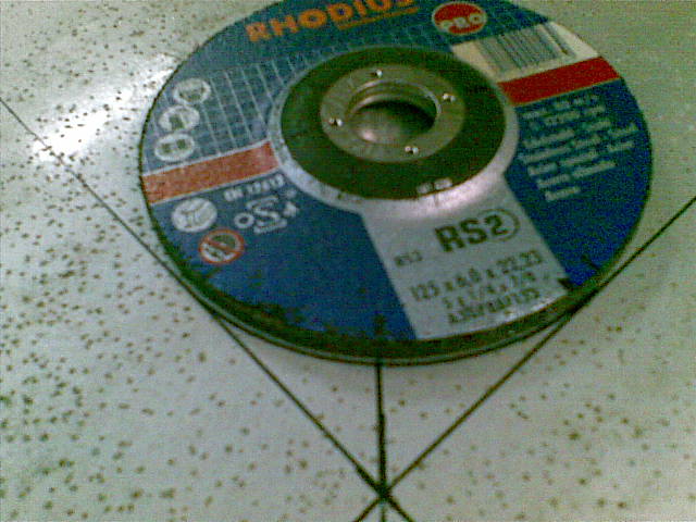

Das Blech, sowie den Träger nehme ich von meinem Schlachtecorsa. Um die Rundungen zu bekommen, habe ich sie anhand ner 125er Trennscheibe angezeichnet
Klebe und Dichtungsreste sind auch schon entfernt vom Dach, sodass ies demnächst losgehen kann
