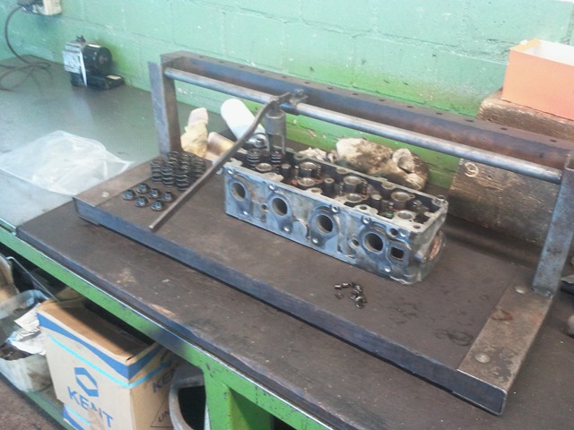

dann hab ich den zylinderkopf zerlegt, werd den auch nächste woche zum planen geben.
2012-10-11 09.30.23 [640x480].jpg (80.02 KiB) 36438 mal betrachtet
son werkzeug ist doch was feines :D

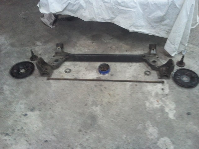

an der teilefront gehts auch weiter. GSI-Hinterachse besorgt mit dickem stabi. direkt zerlegt fürs strahlen und pulvern. die kann ich dann in ruhe mit PU-buchsen fertig stellen ohne das der corsa auf böcken festhängt.
2012-10-16 18.56.04 [640x480].jpg (62.25 KiB) 36438 mal betrachtet

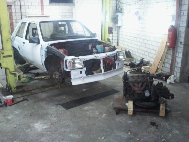

Wie schon geschrieben, corsa ist an der halle angekommen und hängt auf der Bühne. Der bisher sehr treue C14NZ und das etwas hinderliche F10/4 (iwie fehlt da was :) ) müssen ja der GSI-Motorisierung weichen.
ALSO RAUS DAMIT:

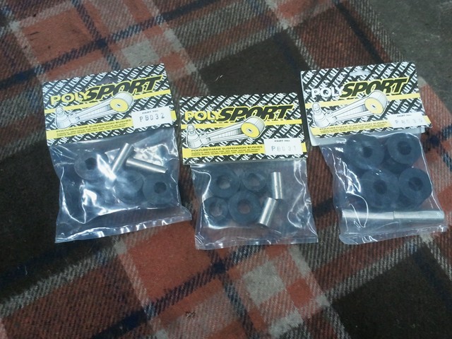

erstmal gibts noch neuigkeiten von der teilefront. Ne lieferung von timms:
2013-02-07 08.05.55 [640x480].jpg (102.64 KiB) 36239 mal betrachtet
PU-Sportbuchsen für vorder und hinterachse.

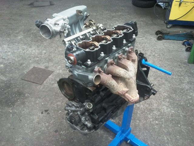

der motor ist auch schon auf nem guten weg:
2013-02-07 07.56.16 [640x480].jpg (92.08 KiB) 36239 mal betrachtet

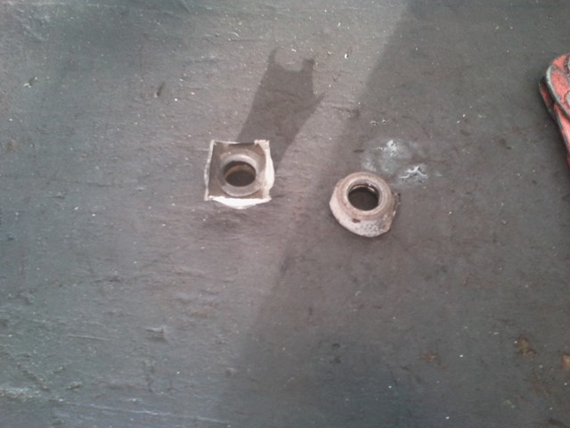

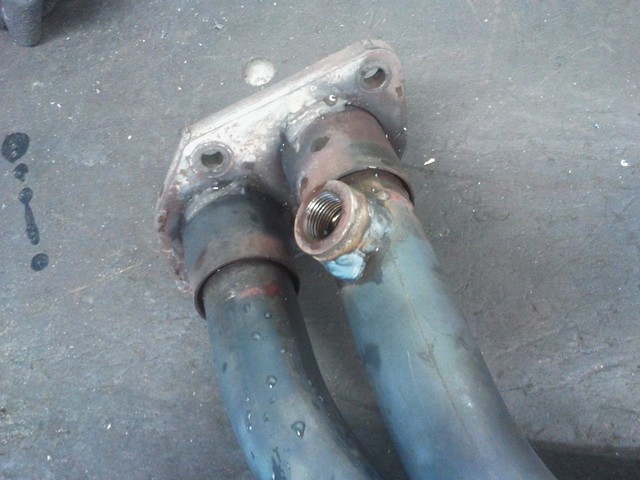

dann hab ich noch lambda-anschlüsse aus nem alten hosenrohr geschnitten und nach etwas bearbeitung in mein hosenrohr eingeschweisst. das mit dem SEI- krümmer und dem modifizierten hosenrohr (für die unbeheizte lambda-sonde) ist dann erstmal ne übergangslösung.
n fächer wirds noch geben, aber erstmal arbeite ich mit dem was ich habe.

Wie ich sehe sind deine PolySport Buchsen komplett schwarz. Ich hab noch ne Mischung aus Gelben und Schwarzen Buchsen. :lol:

Die PUs brauchst Du nur mit nem Schraubstock "einzupressen".
Die Teile sind ganz entspannt.
Wenn Du eh schon die Querlenker draußen und ohne Gummis hast,
verstärke sie direkt.
Riesen Unterschied! :wink:
