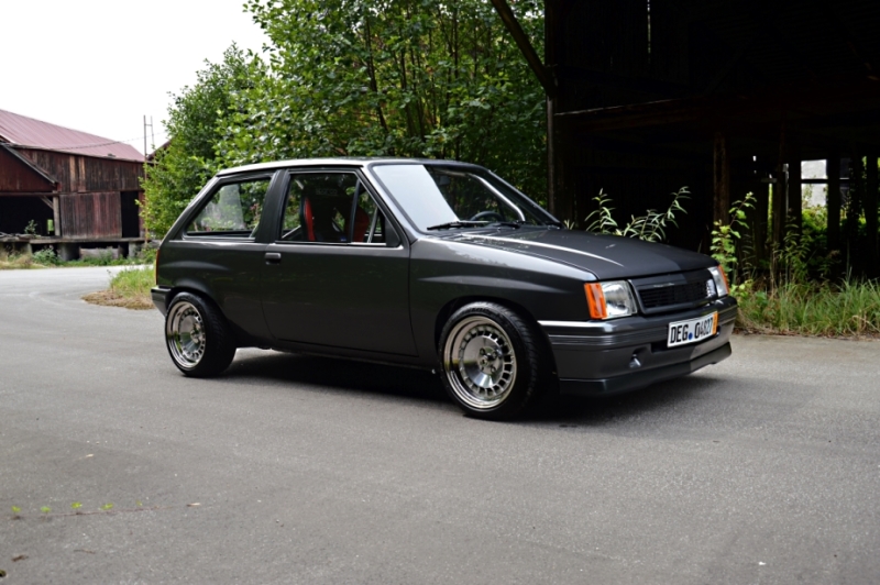

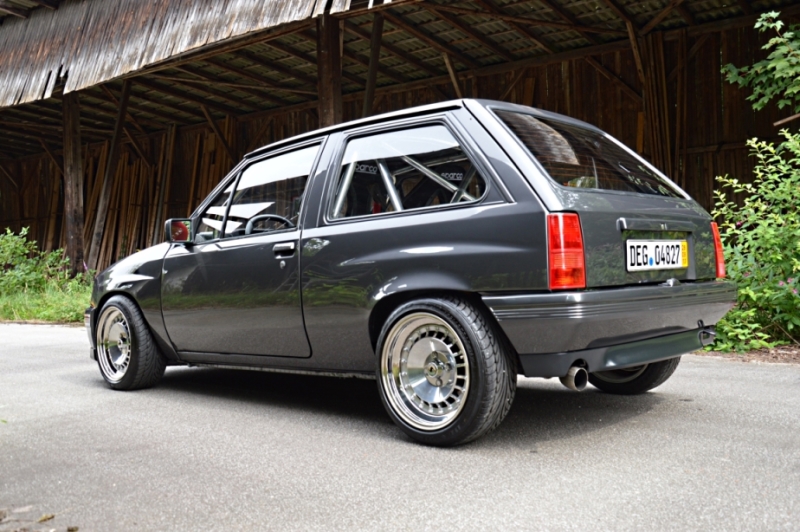

myname hat geschrieben:...geschafft;)
https://www.dropbox.com/sh/pdpaar3k8k8ruxu/vrS461QA2_
...ist eine Gallery mit 50 Bildern und sollte jetzt für jeden zu öffnen sein;)
Noch kurz als anmerkung:
Das Finish der Alu- und Edelstahlmaterialien muss noch gemacht werden.
Ein paar kleinigkeiten brauchen noch Lack.
Und ein paar andere sind noch nicht 100%ig fertig.
Aber im großen Ganzen passt soweit alles.
Und die Testfahrten hab ich auch erstmal überlebt;)

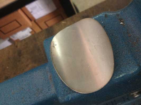

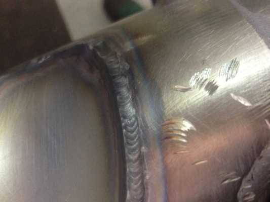

...von der Behälteraktion hab ich noch ein paar Bilder am Handy.
Damit später auch alles schön Platz hat;)
Nach dem schweißen wurde natürlich dann alles wieder von Hand verschliffen.
Stefan
