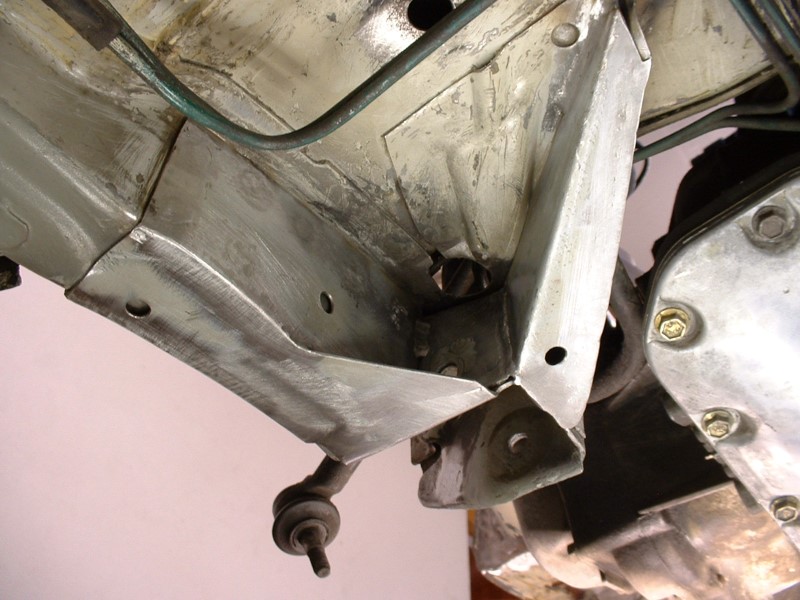

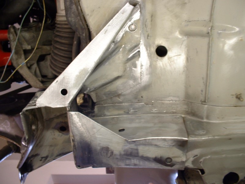

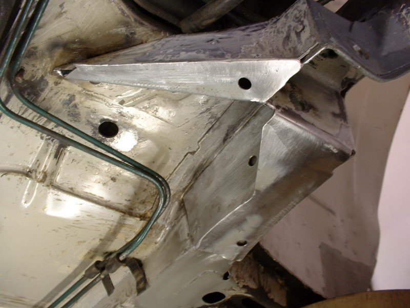

So der Verstärkungskram an der Querlenkeraufnahme ist auch drin. Hab ich alles aus 1,5er Blech gezaubert.
Alles wieder fein verschliffen, auch weil ich wollte, dass das möglichst Original aussieht...

HAllo,
aus wieviel Bleche besteht die Querlenkerstabilisierung? Hast Du die seperat, oder am Fahrzeug erstellt?
MFg
MFg
Re: GSI Rettung
4 Bleche pro Seite.
Im Nachbarforum gibts da paar Vorlagen, so ganz passte das bei mir aber nicht.
http://corsafan.de/forum/thread.php?threadid=25245
Insofern liefs halt so, wie mit meinen ganzen anderen Blecharbeiten auch.
Abnehmen der Form per Papier an der Karosserie, Papierschablone anpassen, wenn das passt die Form aus Blech schneiden, biegen, anpassen an der Karosserie...
Hier hab ich halt zuerst das Blech Radhausseite verschweisst, dann das Blech Innenseite. Dann die Form für die Unterseite abgenommen, anpassen, anpassen...
Hier gibts auch noch was dazu.
http://corsafan.de/motorumbau.htm#verstaerkungskit
Diese Kits kann man auch kaufen wenn einem der Sinn danach steht.

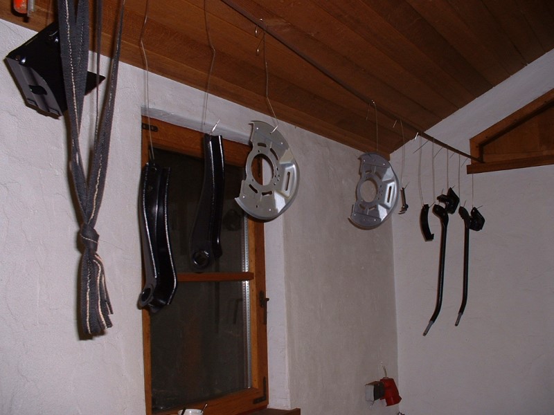

Muss mal wieder an meiner Motivation schrauben.
Hatte zwar letztens unter anderem 4 Wochen Urlaub, aber wenig Lust. Somit fast 4 Wochen die Garage garnicht erst betreten. Aber es geht wieder leise vorwärts.
Hab diverse Anbauteile in der Firma gestrahlt und schon wieder 3 Schichten Farbe drauf.
Querlenker, Zugstreben, Achsschenkel, Bremsscheibenschutzbleche, Kohlefilterhalter, ATE System Sättel von nem Astra....usw...
Linkes vorderes Radhaus endlich die erste Schicht Farbe, rechts wirds noch dauern...

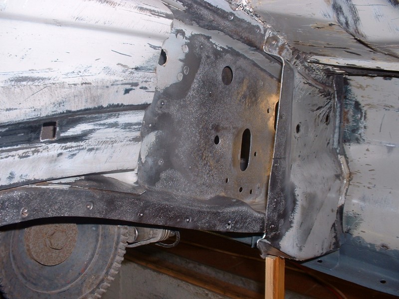

Die Rostkatastrophe im rechten Längsträger ist bekämpft, das rausgetrennte Stück Verstärkungsblech nachgebaut.
Nun mal sehen wann ich wieder Lust auf schweissen hab...
Unsere Schutzgaspulle ist auch fast leer, das dauert dann auch wieder 2 Wochen bis die gefüllt wiederkommt.
Immer mit der Ruhe.
Immer mit der Ruhe.
Schöne Grüße

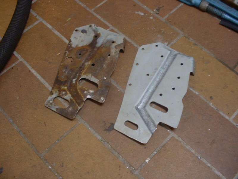

- Links endlich mal die erste Schicht drauf...
- DSCF0005 (Andere).JPG (105.14 KiB) 87676 mal betrachtet
- Rost porentief rausgelutscht. Stellenweise nicht mehr das dickste, aber nicht durch...
- DSCF0003 (Andere).JPG (144.38 KiB) 87676 mal betrachtet
- Nachbaublech. Durch die Sicke kann man dann von vorne mit der Hohlraumsonde rein. Wäre schön gewesen wenn das vorher schonmal jemand gemacht hätte...
- DSCF0001 (Andere).JPG (98.39 KiB) 87676 mal betrachtet

- Zweckmässiger, funktioneller Aufbau ;)
- DSCF0002 (Andere).JPG (113.42 KiB) 87669 mal betrachtet
- Teile, gut abgehangen.
- DSCF0003 (Andere).JPG (100.44 KiB) 87669 mal betrachtet
