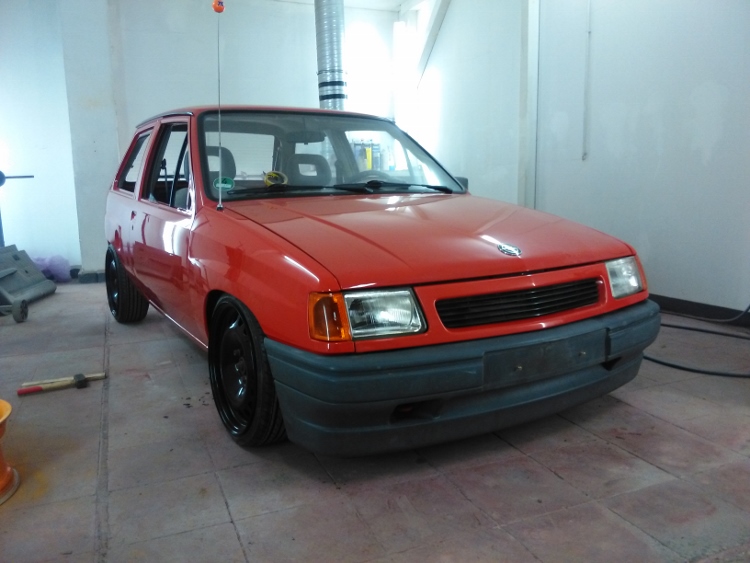

Achherrje, er tut es wieder.
Ist das so eine Art Selbstbestrafung? Den guten roten Vorface hast verkauft und nun mühst dich mit so nem schrottigen Facelift ab.
Wie immer schöne Arbeit. Den Reiz von den Rädern kann ich zwar nicht nachvollziehen, aber Geschmäcker und so.
Tieferlegen kann man aber auch bissi übertreiben, oder?
Da kommt man doch wahrlich nirgendwo mehr lang, der Schmutzfänger steht schon am Boden auf.
Hab nix gesagt, bitte weitermachen.

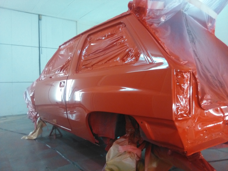

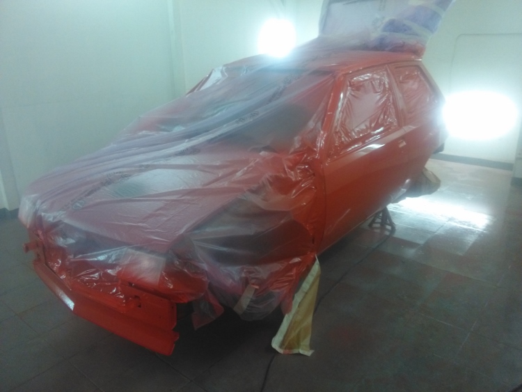

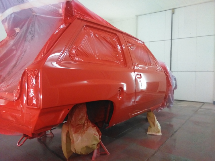

So, heute gab es eine Farbdusche für den Kleinen. Dafür das es in der Garage gemacht ist, schaut es ganz gut aus. Morgen noch polieren, dann kann ich das Thema Lack an den Nagel hängen...
Spritzspachtel ist von Lesonal, das graue ist Dosengrundierung und je nachdem. Ein bis 2 Tage stande das im Regelfall bevor ich weiter gearbeitet habe.

Top, das geht alles in der Garage, ich lackier auch alles in der Garage.
Ich sehe keine Orangenhaut, super geworden ! Bist Du zufrieden? Lack Uni Standox ?

Wenn man es kann, hat man auch keine Orangenhaut.metaboo hat geschrieben:Ich sehe keine Orangenhaut, super geworden ! Bist Du zufrieden? Lack Uni Standox ?
Danke. Orangenhaut nicht, dafür vereinzelt paar Näschen und Dreckeinschlüsse im Lack. Die polier ich morgen aber weg und dann ist´s gut.
Kein Unilack in dem Sinne.
Hab es in 2 Schicht lackiert. Wasserbasis und dann Klarlack. Meines erachtens immer besser als reiner Einschicht Unilack. Lässt sich auch schöner polieren.

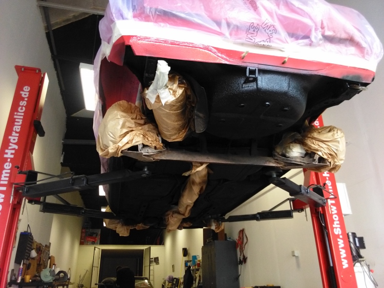

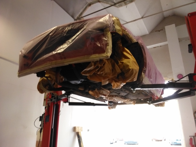

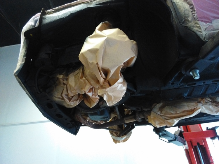

Hab wieder bisschen was geschafft am WE.

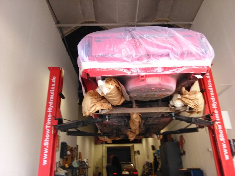

Poliert ist der gute Wagen, dann heut noch bisschen abgedichtet, abgeklebt und wachshaltigen Unterbodenschutz aufgetragen. Leider ist dieser mir dann ausgegangen...muss ich mein Werk morgen zu Ende führen. Das Zeug bleibt wirklich die ganze Zeit klebrig, gleichmäßig schwarz sieht der Unterboden doch gleich viel schicker aus.

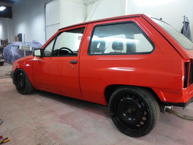

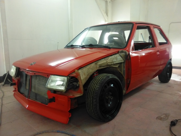

Heute hatte ich bisschen freie Zeit und diese wurde gleich genutzt.
Denke mal morgen bekomm ich ihn von aussen fertig.
Hinten ist der halt noch hoch wie Ast...leider.
Hab mir gerade paar FK Federn bestellt, ca. 65 mm VA/HA. Die werde ich hinten mal probieren, kann nur besser werden.
