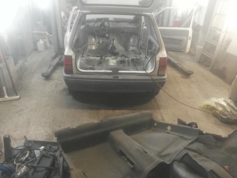

Bissi Alublech einnieten.
Re: LowBudget Dragcorsa
Die linke Tür ist neu, die bekommt Max.

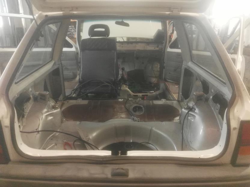

Tragende Teile werden nicht angetastet. Allerdings gibt es ein Haufen das raus kann.
Alleine die Sitzschienen sehen schon sehr massiv aus, oder z.B. Rücksitzbankaufnahme.
Wenn man so durchschaut ist da ein haufen Potential.

Falls du die Halter der Rückbank raus nimmst, kann ich dann die beiden mittleren Halter bekommen?

Ich hätte gerne die, die man braucht um eine geteilte Rückbank zu verbauen.

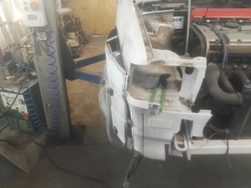

Wieder einiges passiert.
Erst mal ich hab einen Sponsor
Er ist selbst auf mich zugekommen, viel Vorschussvertrauen

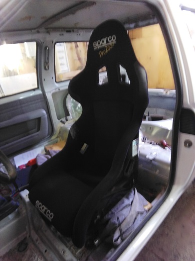

Ich hatte noch ein altes Raid rumliegen, Sponsor fährt selber ab und an Rundstrecke und Bergrennen. Da ist ein abgelaufener Sparco für mich übergeblieben.
Das Dach war geil. Ich wollte nur nachsehen wo der Rost aus dem Riss herkommt und hab dann großzügig Spachtelmasse entfernen dürfen. Die Delle hab ich dann wieder nach außen gedengelt.

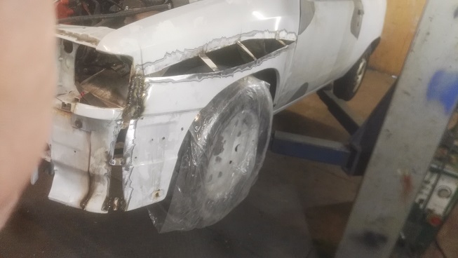

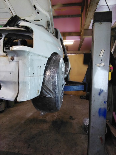

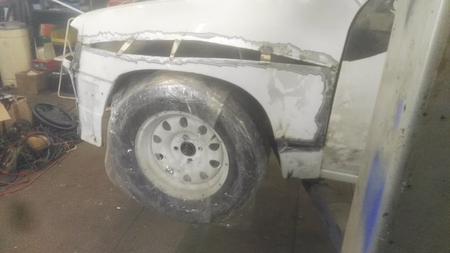

Die Dragslicks standen 6 Cm über. Da ich nicht der Freund von Federwegsbegrenzern bin, hab ich gleich verbreitert. Evtl. sollte es sogar besser sein als rausstehende Reifen.

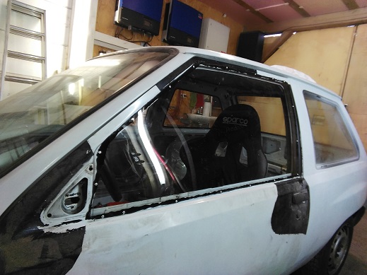

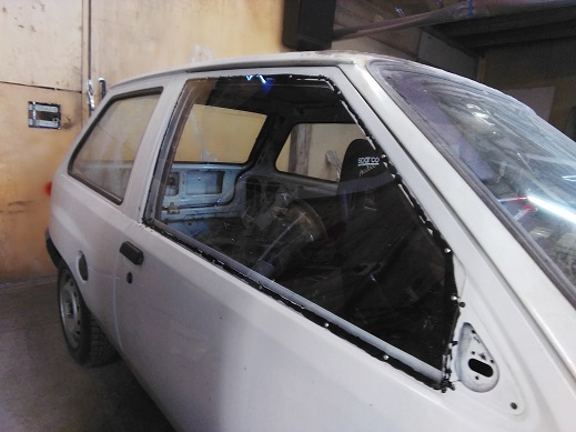

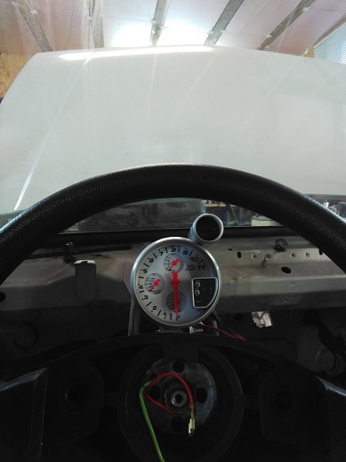

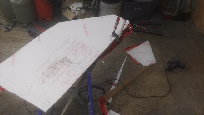

Eher aus der Not, links fehlte schon der Scheibenrahmen, hab ich dann noch zwei Makrolonscheiben gekauft und selber zugeschnitten. Fürs erste mal gar nicht schlecht.

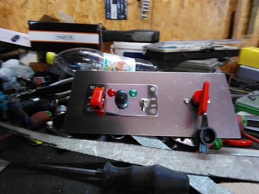

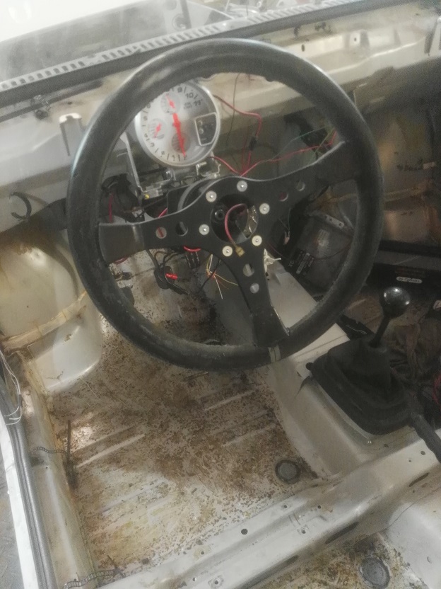

Aluplatte für Startbetätigungen und Notausschalter.

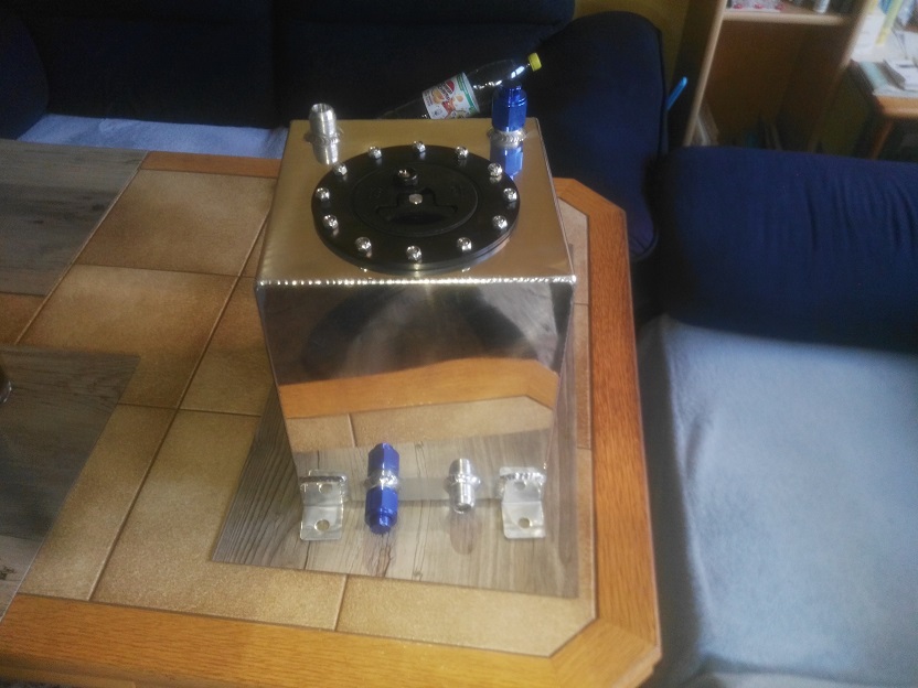

Und mein Bruder hat mir erst letzte Woche noch einen Renntank spendiert, Volumen 9 Liter
Leider bekomme ich den vorerst nirgends im Motorraum unter, das Teil ist 30 Cm hoch. So lange die Front noch drinnen ist hab ich keinen Platz.
Das Teil hat Dash Verschraubungen, AN10.
Tipps für Anschlüsse, passende Schläuche, günstige Bezugsquellen sind hier willkommen

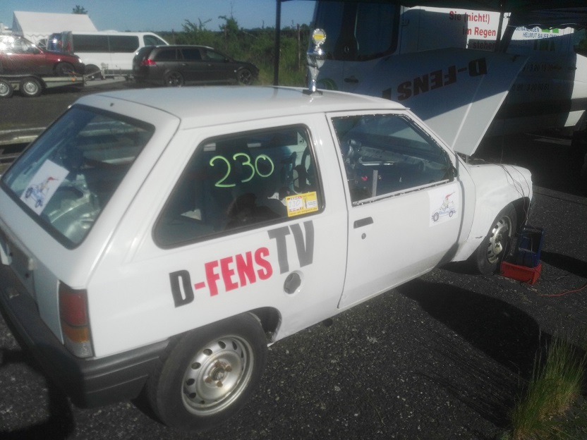

Erster Rennbericht
Zu aller erst, es ist nichts kaputt gegangen
Ich war viel am rumprobieren. Nach dem ersten Start wurde schon klar die Dämpfer vorne sind Schrott, oder zu hart im Zusammenspiel mit den Dragslicks. Nach dem schalten in den Zweiten hüpfte der kleine wie eine Gummikuh und zwar so das er wirklich abhob und fröhlich sprang bis der Dritte fällig war.
Zwei Läufe bin ich dann im Zweiten gestartet. Kupplung gut aber Grip doch zu hoch und er viel unter 4000. Letzter Lauf, der wo alles egal ist kurz vorm einpacken
, im Begrenzer Kupplung schnalzen lassen. Erstes mal unter 2 Sekunden auf 60 Fuß und eine 13,892 gefahren. Die hat schließlich für den ditten Platz gereicht und der ersten Pokal für den Kleinen gebracht
Ein paar Wehwehchen sind also noch auszumärzen.
Manchmal hat er im Dritten angerissen wie blöd, meistens aber leider nicht.
Ab und an mal leichte Aussetzer über 5000. Ursachen sind vermutlich die steinalte Spritpumpe und der eigentlich neue, aber schon jetzt sich selbst zerlegende Druckregler
Lag halt rum in der Werkstatt ebenso wie das Serien STG.
Pumpe, Druckminderer und Chip sind bestellt.
