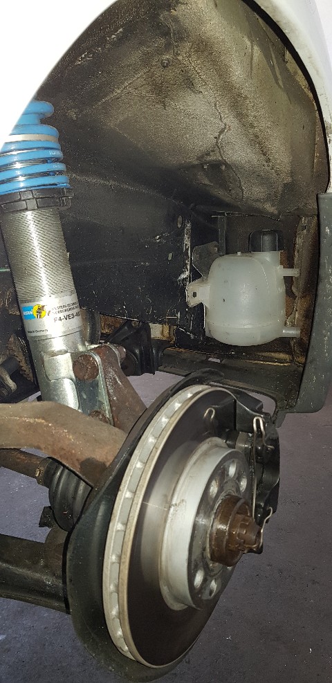

Ich bin aber immer noch auf der Suche nach dem Behälter für die Scheibenwaschanlage, welcher im Radlauf sitzt.
Vielleicht läuft es doch auf eine Eigenkreation hin, evtl auch auf einen 3D Druck.

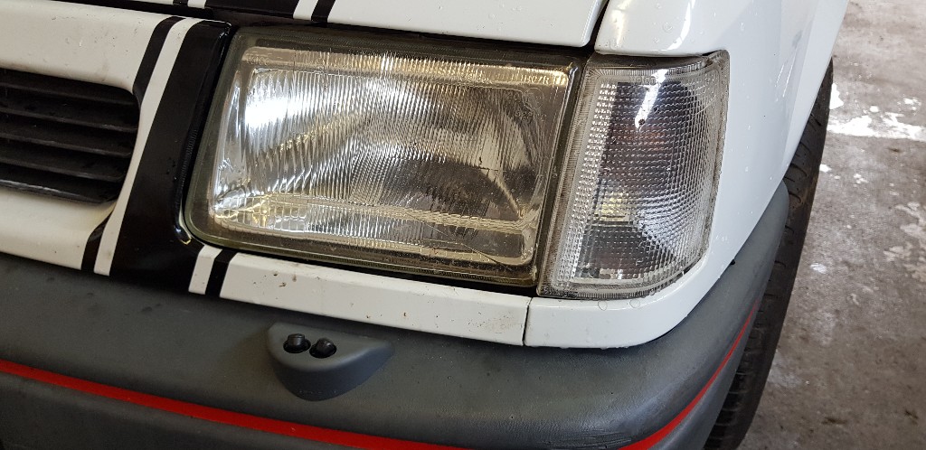

Hab dann noch die Scheinwerferreinigungsanlage verbaut. Als Behälter dient jetzt für's erste der Originale. Die Steuerung ist Original verkabelt worden mit Relais und Sockel im Sicherungskasten. War zwar recht aufwendig,aber hat sich gelohnt. Optik find ich auch toll,passt gut dazu.

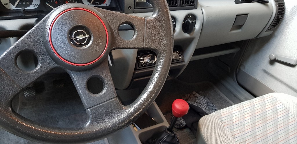

Habe noch den roten Hupenknopf und Schaltknauf für 5 Gänge verbaut.

Hatte in der Zwischenzeit auch noch einen anderen SWRA-Wassertank vom Golf 5 besorg, dieser ist nur 3,5L groß. Passt aber leider auch nicht ganz rein, der Reifen würde streifen.
Ich werde wohl einen Kühlmittelbehälter missbrauchen und das mit Schlauchleitungen lösen. Volumen ist etwa 1,2L, aber das reicht schon aus für die paar mal spritzen. Der Einfüllstutzen soll der vom Golf 5 werden und in der Nähe der Stoßdämpferaufnahme vorne rechts montiert werden.

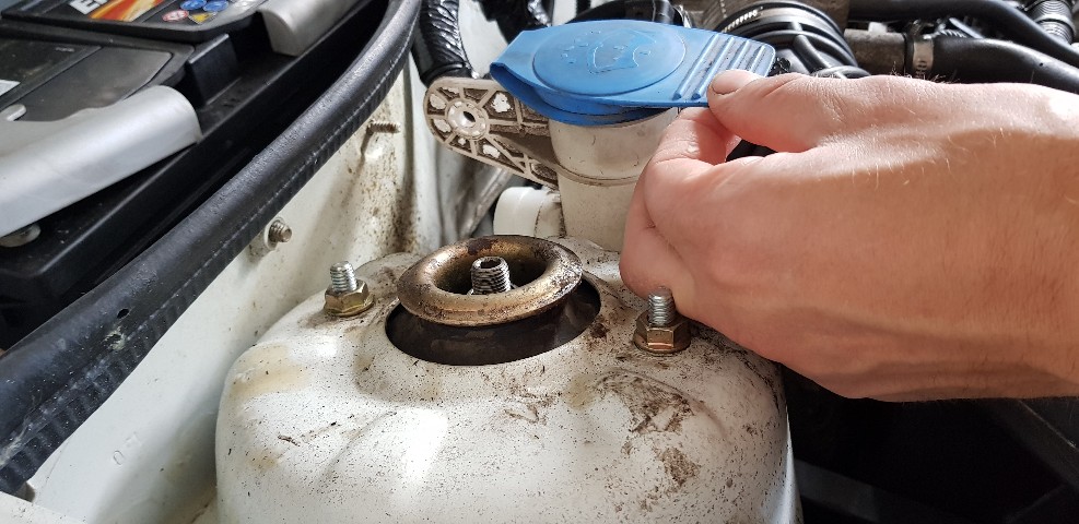

Die Fensterheber sind nun komplett eingebaut, die Mittelkonsole habe ich aber noch nicht ersetzt. Momentan stört mich die Optik noch nicht.

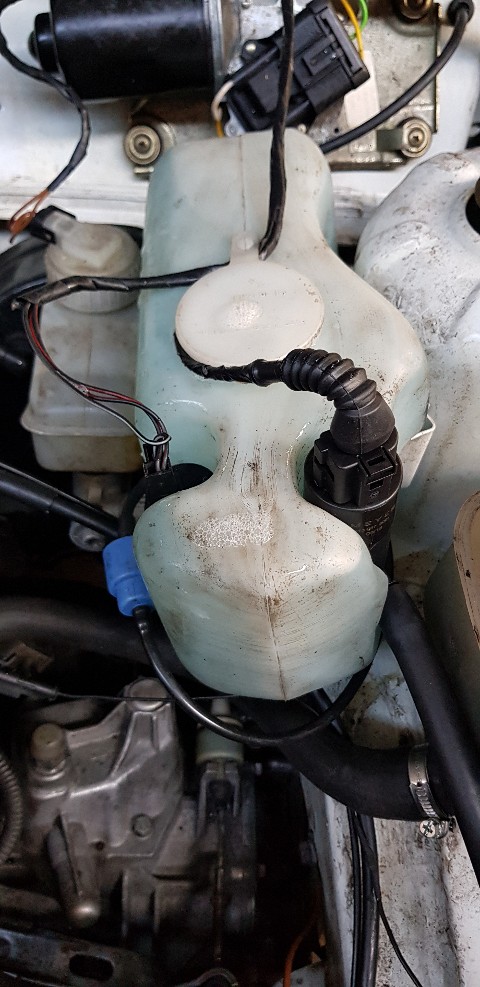

Das Projekt Behälter SWRA ist auch beendet, habe eine ganz andere Lösung gefunden, welche für mich passt.
Der Originalbehälter für das normale Scheibenwasser wurde bearbeitet, d.h. ein Loch wurde gebohrt an die Stelle, wo noch eine weitere Pumpe sitzen kann.
Die Opelpumpen sind alle zu dick und lang gewesen, wurden dabei auch nicht dicht.
Lösung brachte eine Pumpe von VW samt Stecker. Diese passte eigentlich perfekt in die Aussparung und tut nun ihren Dienst.
Sieht meines Erachtens auch ziemlich Original aus.

Die Opelpumpen standen mit dem Stecker an der Motorhaube an, da war auch kein vernünftiger Stecker dabei. Hatte dann durch Zufall auch mal eine VW Pumpe in der Hand und nachgemessen.
Das blöde ist, das der Stecker fast soviel kostet wie eine Pumpe von Meyle :roll:

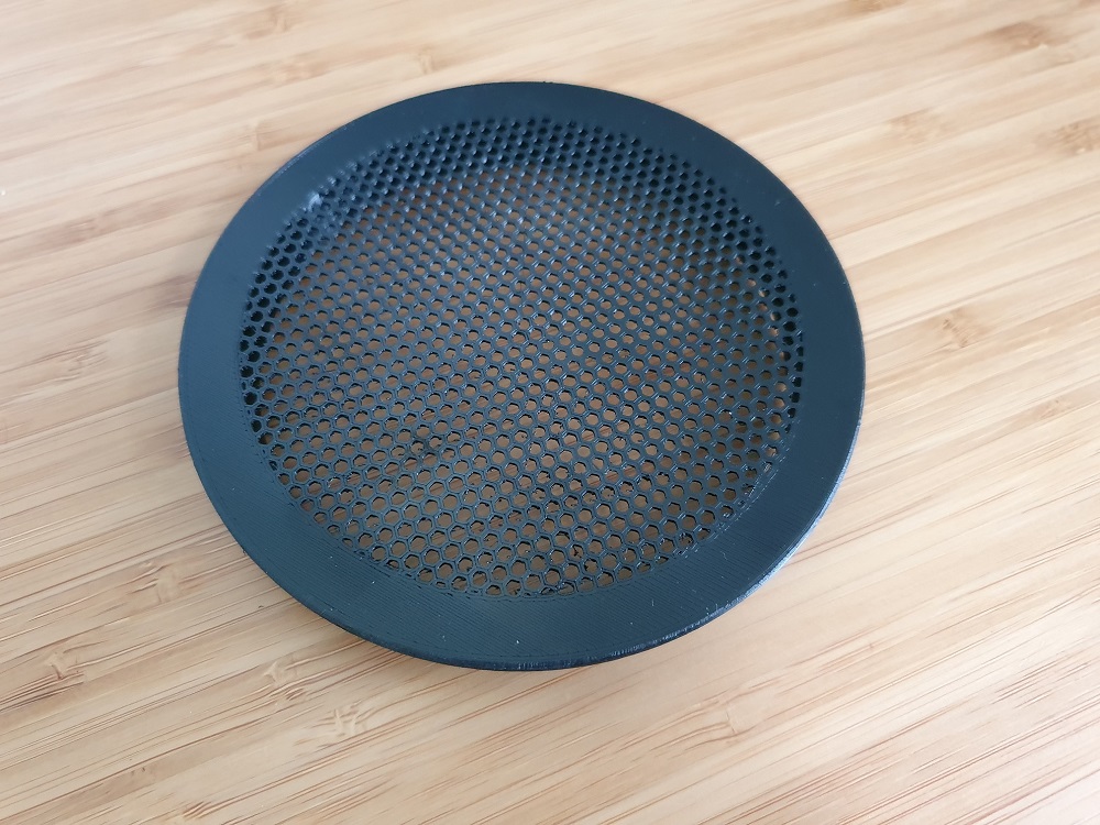

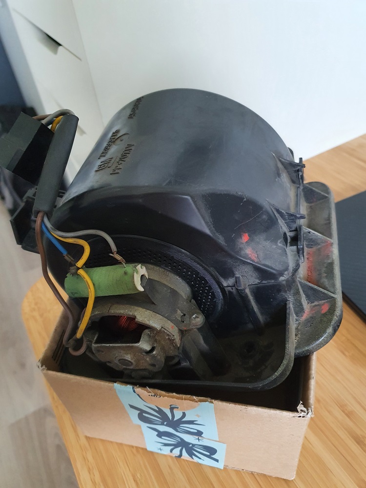

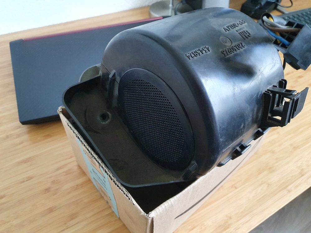

Das Fahrzeug steht in der Straße vor der Wohnung den Sommer über und wird am Wochenende oder abends bewegt. Doch eine böse Birke schleudert ihren Mist immer schön auf die Fahrzeuge in der Straße. Manchmal gibt es eine böse Überraschung beim anlassen und anlaufen der Lüftung. Da schleudert es einem das Zeug nur so ins Gesicht und Klamotten.
Abhilfe soll ein Gitter werden für das Gehäuse der Lüftung im Motorraum.

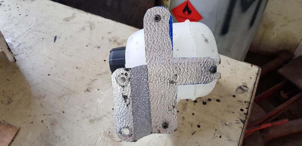

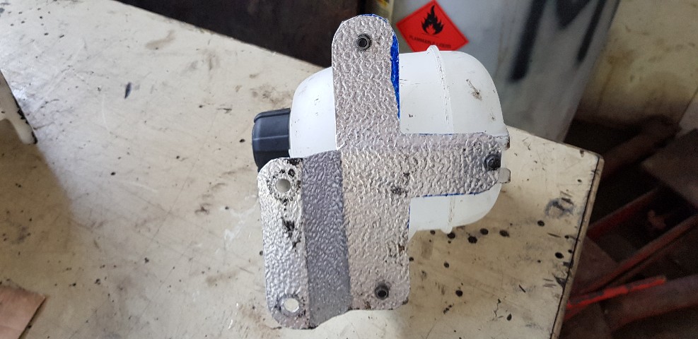

Habe dazu meinen 3D Drucker bemüht und eine recht brauchbare Lösung in Optik und Funktion erhalten.
Rückseite Gehäuse mit Gitter
Vorderseite Gehäuse mit Gitter
Gitter vorne
Gitter vorne
