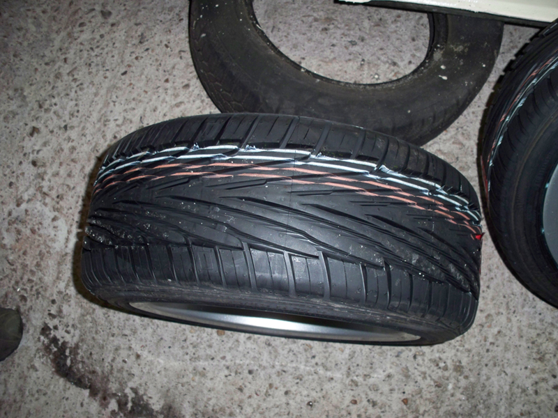

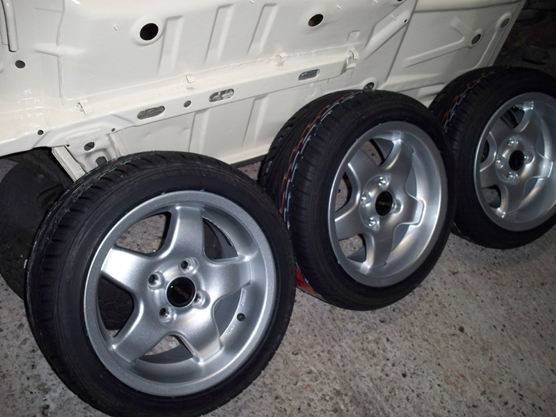

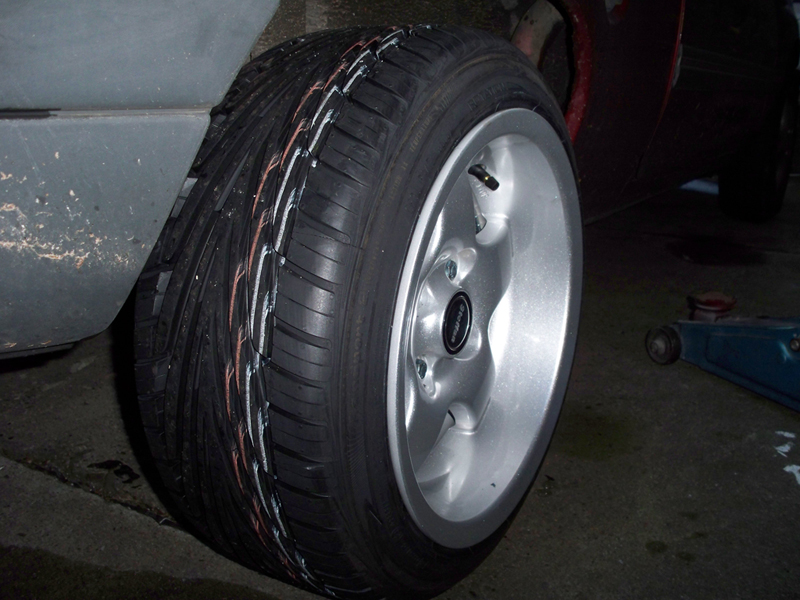

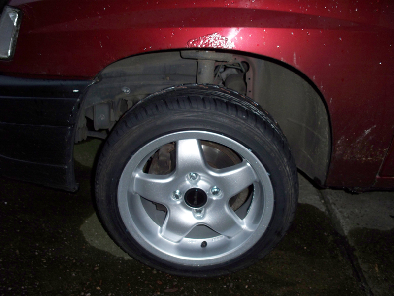

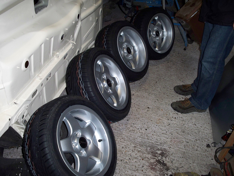

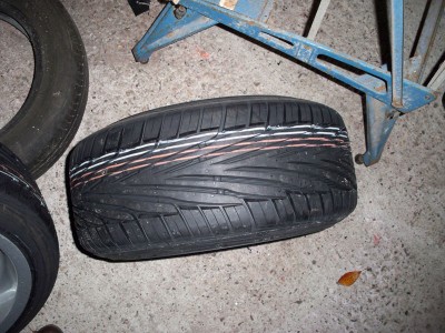

so heute sind endlich meine reifen montiert worden, nachdem bei der Lieferung bei meinem Reifendealer wohl irgendwas falsch gelaufen ist...
sind UniRoyal Rainsport 2 Reifen in 195/45R14... Hab da nämlich ne Reifenfreigabe von Continental (ist der Hersteller von den Dingern) für ne 8j Felge bekommen, deswegen darf ich die jetzt fahren und hab die genommen

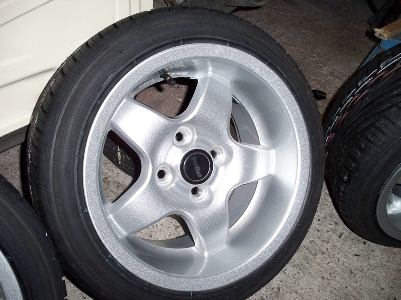

So hier ist mal ein Bild von der 7j Felge:

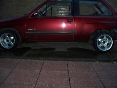

und hier mal die schön gezogene 8j Felge:

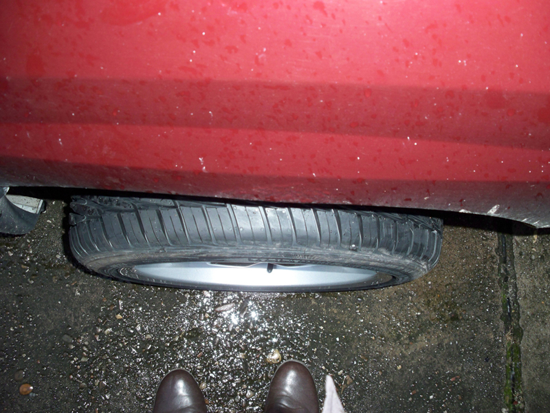

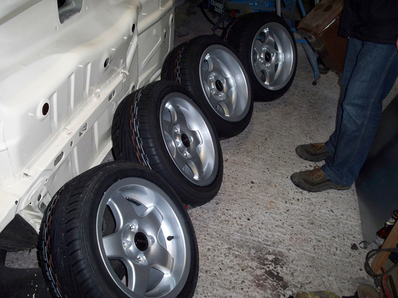

und dann haben wir die mal probeweise bei Marens Auto draufgezogen... sieht richtig böse aus, kommt nur leider auf den Fotos nicht so rüber, weils schon dunkel war...
Also mir gefällts, wobei man sagen muss, das Marens Auto nicht tief genug für die Felgen ist...

sehen gut aus, die Felgen. Ich denke, mit den Reifen wirst du zufrieden sein. Hatte die damals auf dem SR (nur in anderer Größe).

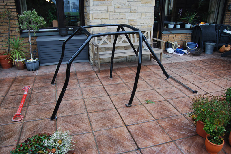

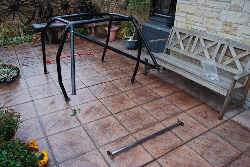

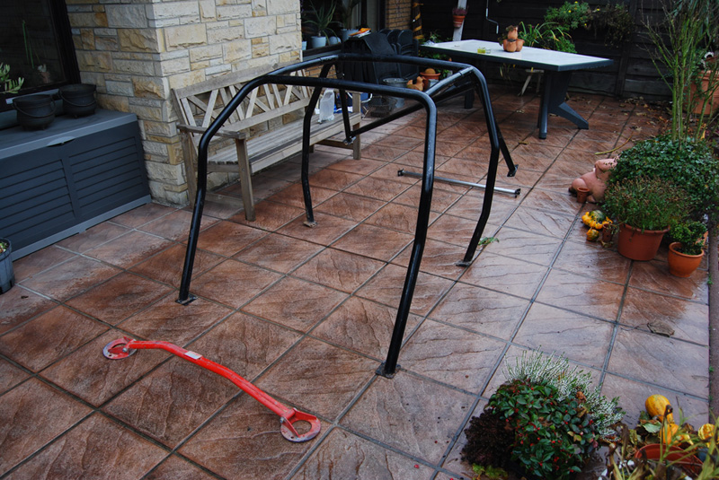

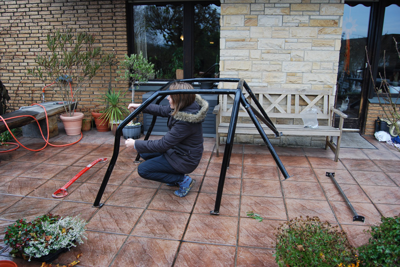

So Käfig ist heute gekommen
Danke an den Mann in Luxemburg und an Tomy, der mir das Teil nach Deutschland gekarrt hat
(Vordere Domstrebe war mit dabei, hintere hatte ich schon)...
Maren hat auch schonmal probegesessen
Muss mir jetzt nur noch überlegen, wie ich den bearbeite (polieren, pulverbeschichten, lackieren) und wenn pulver oder lack, in welcher farbe ich den dann mache...

Re: DeeJay's Rennsemmel .::. Jetzt nochmal in Ruhe
Nicht Schlecht...geht ja voran bei Dir...
MfG Thomas
MfG Thomas
Hi,
sieht ja garnicht mal so schlecht aus, wenn er zusammen gebaut ist. Ich würde ihn einmal strahlen lassen und dann neu lackieren.
Ich packe nie wieder einen Corsa-A Käfig in einen Kadett-E.
Gast
Ja, gern geschehen, jetzt weiss ich auch, an wen der gegangen istDanke an den Mann in Luxemburg
Nee, ich auch nichtIch packe nie wieder einen Corsa-A Käfig in einen Kadett-E.
wieviel Zeit da draufgegangen ist

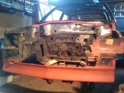

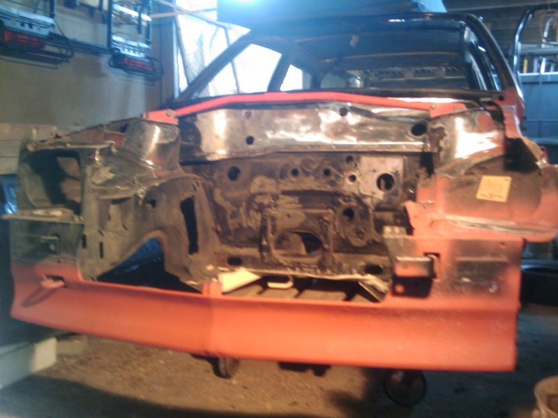

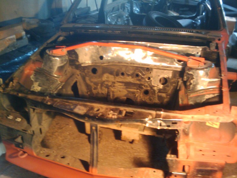

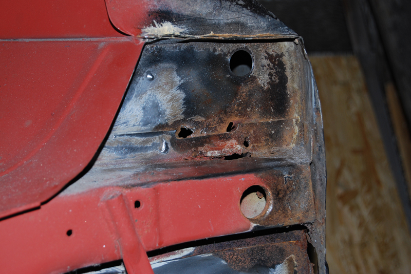

so, hier jetzt die aktuellen Fotos:
Hab die Domstrebe als kleine Stabilitätshilfe eingebaut, weil ich angefangen habe, die Frontmaske auszubauen...

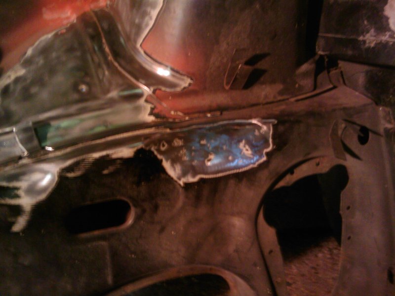

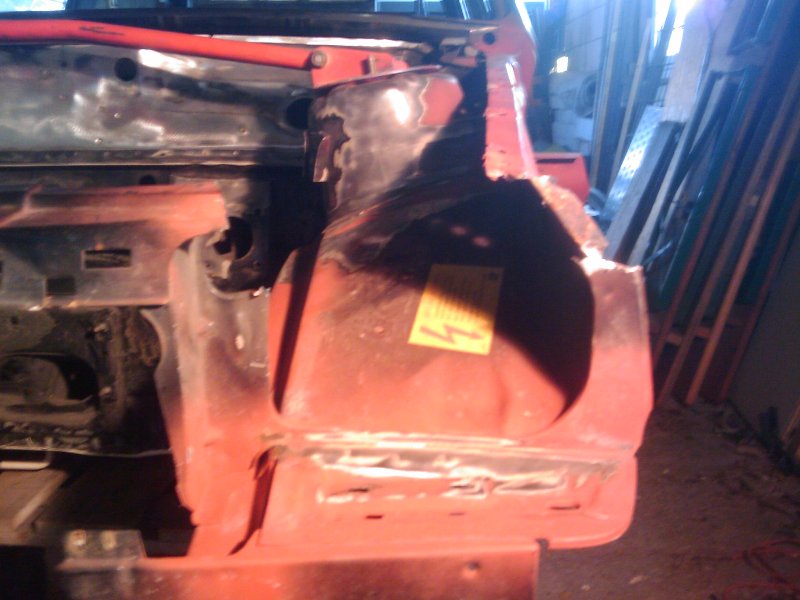

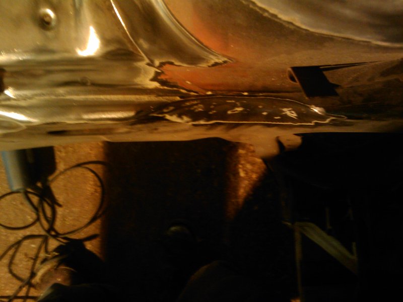

So und nun zur Beule fürn C20NE... Reicht das hier? Wollte mal euren Rat einholen, bevor ich das verschweiße...
Sorry, sind nur Handyfotos, hab meine Cam zu Hause vergessen...

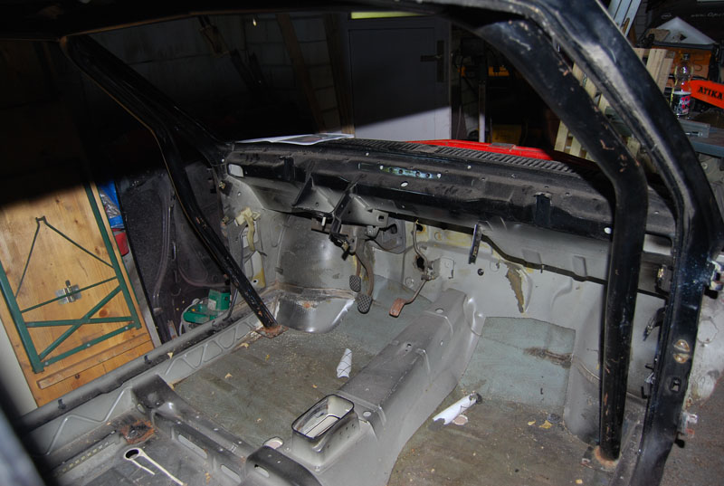

So, ich spiel dann mal Fleißig den alleinunterhalter...

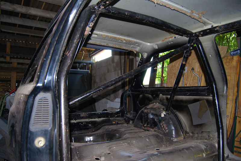

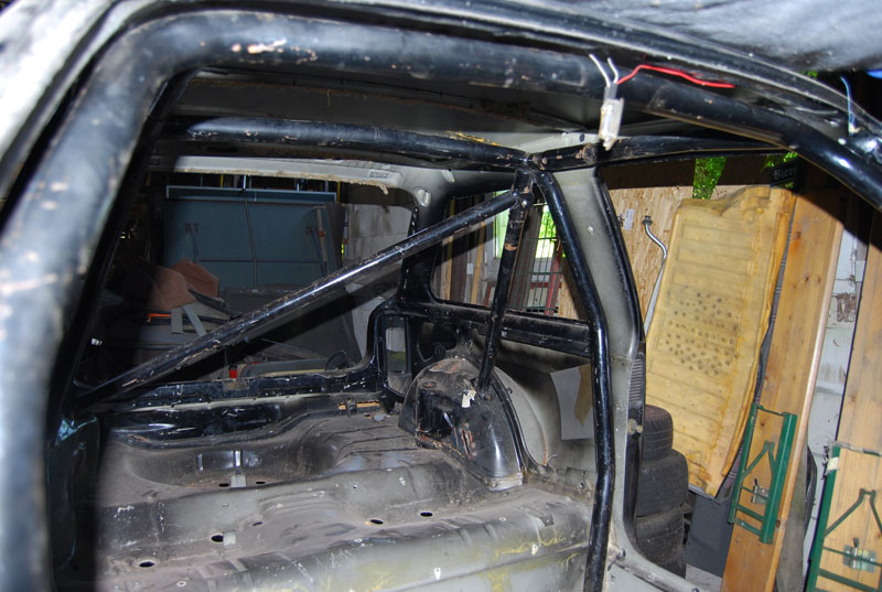

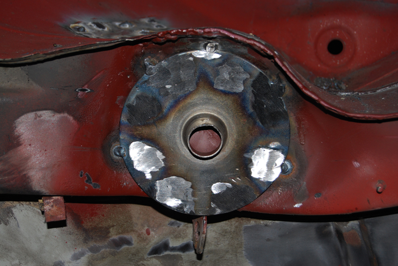

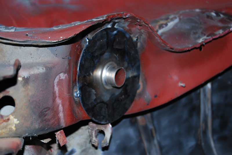

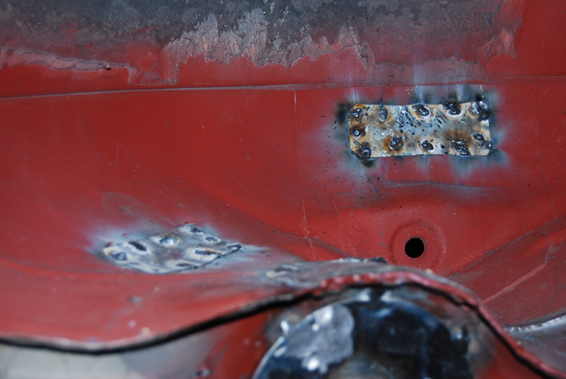

So hab mal den Käfig eingebaut um zu gucken wo ich bohren muss, da ich mit der Beule nicht weiterkam (u.A. Gas vom Schweißgerät leer). Boah ist das ne Kackarbeit alleine, nie wieder !!!
