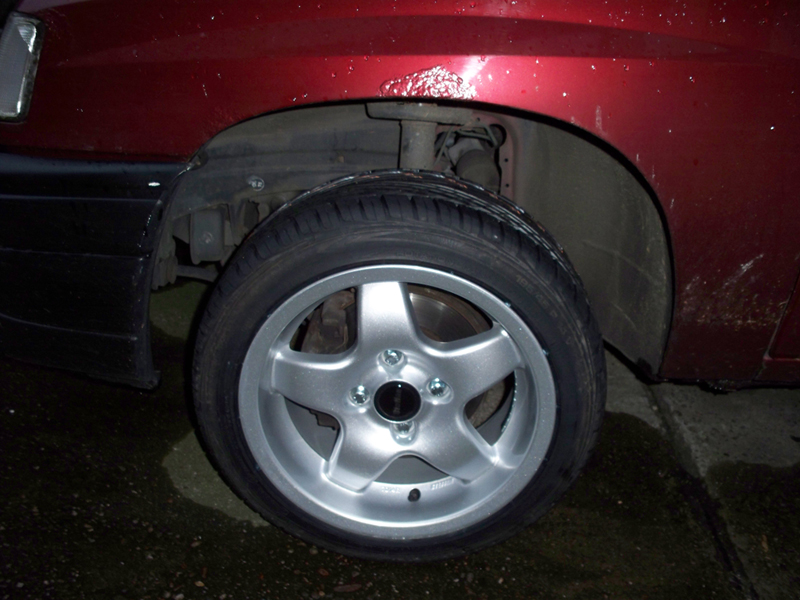

so heute sind endlich meine reifen montiert worden, nachdem bei der Lieferung bei meinem Reifendealer wohl irgendwas falsch gelaufen ist...
sind UniRoyal Rainsport 2 Reifen in 195/45R14... Hab da nämlich ne Reifenfreigabe von Continental (ist der Hersteller von den Dingern) für ne 8j Felge bekommen, deswegen darf ich die jetzt fahren und hab die genommen
So hier ist mal ein Bild von der 7j Felge:
und hier mal die schön gezogene 8j Felge:

Hi,
sehen gut aus, die Felgen. Ich denke, mit den Reifen wirst du zufrieden sein. Hatte die damals auf dem SR (nur in anderer Größe).

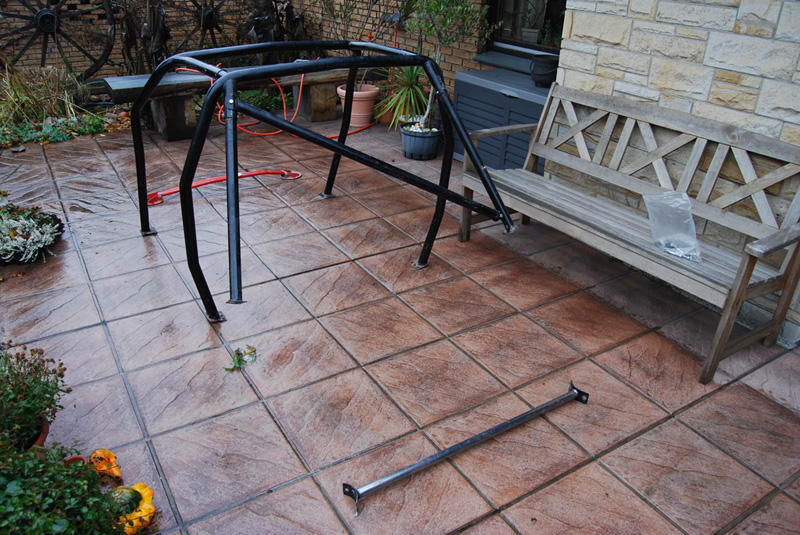

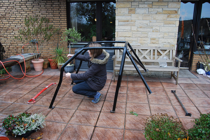

So Käfig ist heute gekommen
Danke an den Mann in Luxemburg und an Tomy, der mir das Teil nach Deutschland gekarrt hat
(Vordere Domstrebe war mit dabei, hintere hatte ich schon)...
Maren hat auch schonmal probegesessen
Muss mir jetzt nur noch überlegen, wie ich den bearbeite (polieren, pulverbeschichten, lackieren) und wenn pulver oder lack, in welcher farbe ich den dann mache...
Re: DeeJay's Rennsemmel .::. Jetzt nochmal in Ruhe
Verfasst: 30. Nov 2008, 16:28
von Corsa-A-Dorsten
Nicht Schlecht...geht ja voran bei Dir...
MfG Thomas
Verfasst: 1. Dez 2008, 09:07
von Tomy
Hi,
sieht ja garnicht mal so schlecht aus, wenn er zusammen gebaut ist. Ich würde ihn einmal strahlen lassen und dann neu lackieren.
Ich packe nie wieder einen Corsa-A Käfig in einen Kadett-E.

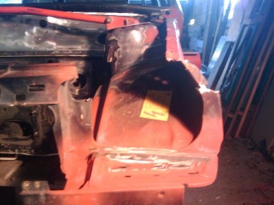

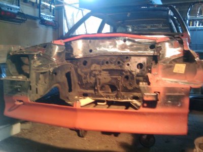

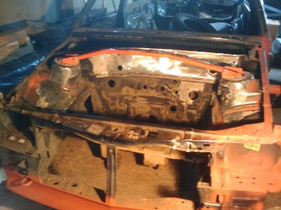

so, hier jetzt die aktuellen Fotos:
Hab die Domstrebe als kleine Stabilitätshilfe eingebaut, weil ich angefangen habe, die Frontmaske auszubauen...
- so sah er gerade noch aus, bevor ich heute angefangen habe
- der Ausbau beginnt :)
- Mittelteil mal schnell mit der Flex rausgetrennt, um Platz zu haben

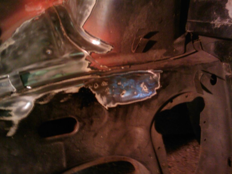

So und nun zur Beule fürn C20NE... Reicht das hier? Wollte mal euren Rat einholen, bevor ich das verschweiße...
Sorry, sind nur Handyfotos, hab meine Cam zu Hause vergessen...
