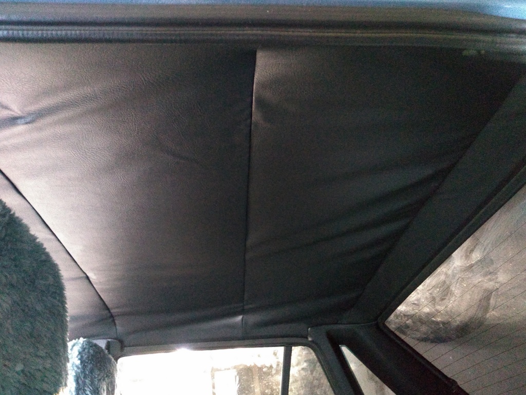

Okay bevor die Scheiben reinkamen, kam natürlich der Himmel als erstes.
Den hatte ich bei einem Autosattler bestellt in Schwarz mit Struktur und keinen Löchern wie bei dem Originalen.
Der Stoff wird bei den VW Transportern auch verbaut soweit ich das mitbekommen hatte.
Bei Chili's Thread hab ich mir die Theoretische Einbauweise des Himmels abgekuckt.
Hat auch gut geklappt und bin mit dem Ergebnis zufrieden, eine Welle ist drin aber die juckt mich wenig. :mrgreen:

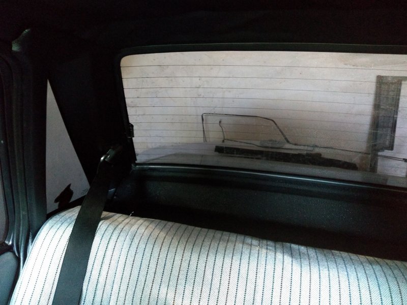

Ich vermute die neuen Gummis für Front/Heckscheibe war das Problem, dass sich die Scheiben so schlecht einbauen ließen.
Immerhin hatten wir es bei der Frontscheibe es etwas leichter und die neue Scheibe mit Grünkeil war nun auch an ihrem Platz. :top:

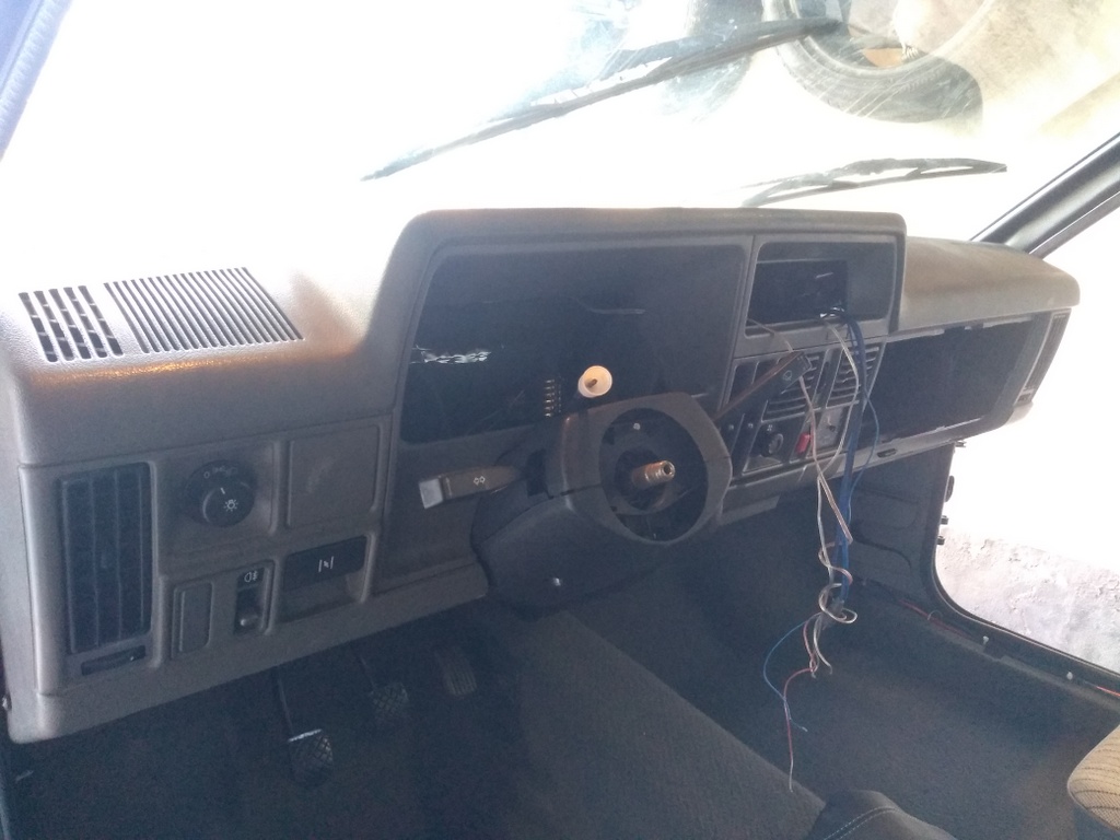

Für den Scheibeneinbau hatte ich einfacherweise das Armaturenbrett ausgebaut und nun wieder rein 8)
Die Nebelschlussleuchte Einheit, sowie Lüftungsgitter + Rohre wurden nachträglich von einem Spenderfahrzeug übernommen.
Blinkerhebel rein und die Plastikabdeckung verbaut

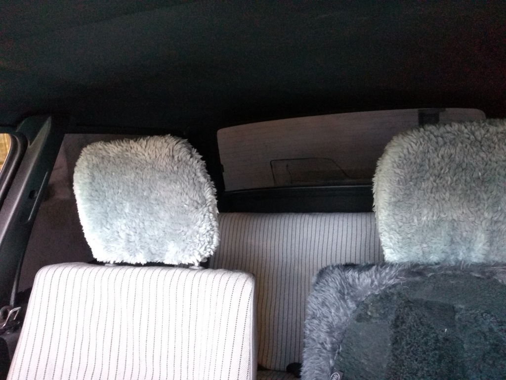

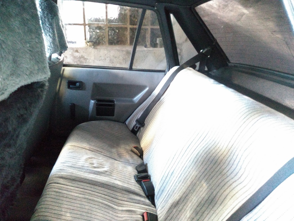

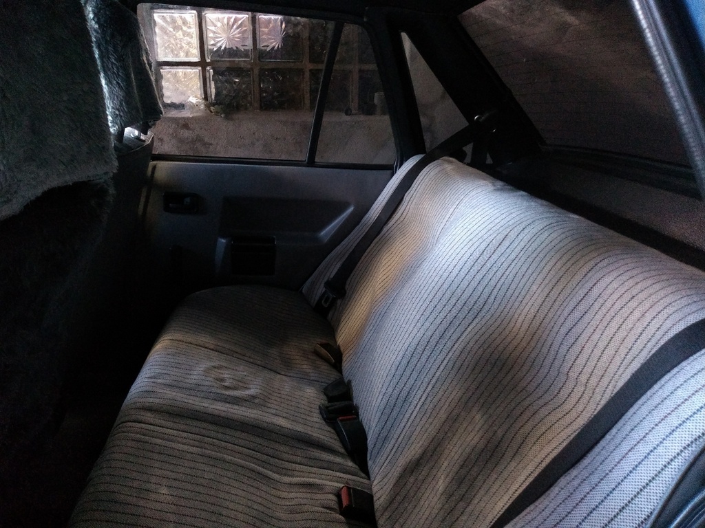

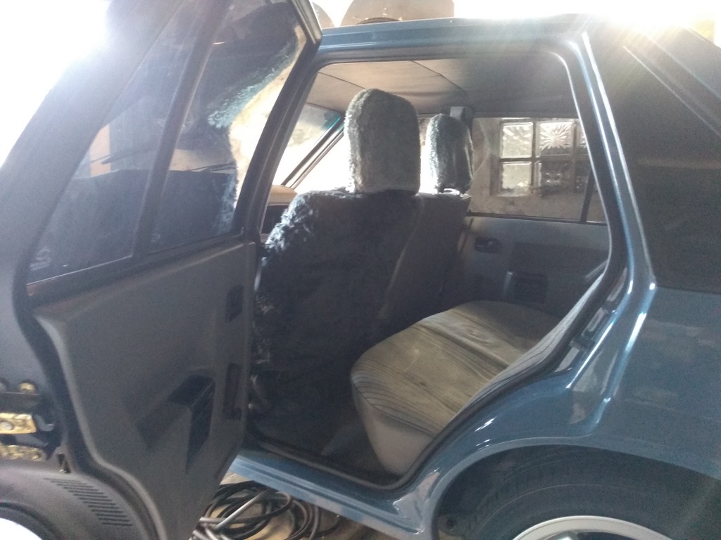

Wie auf den anderen Bildern schon zu sehen waren nun auch die Sitzgarnituren dran.
B-Säulen Abdeckungen mit Bedliner gesprayt und mit Gurten verbaut.
Rücksitzgurte montiert
Plastikscheibenabdeckungen eingeklipst
Ablage hinten wie Ihr es schon vermute könnt mit Bedliner veredelt und eingelegt :lol:
Die Lichtverhältnisse machen mirs schwer gescheite Bilder vom Innenraum hinzukriegen. :oops:
Und natürlich darf ein Lammfell auch nicht fehlen :lol:
Hatte einen Komplettsatz Lammfell Bezüge, aber die waren bis auf die eine echt nichtzu gebrauchen :|

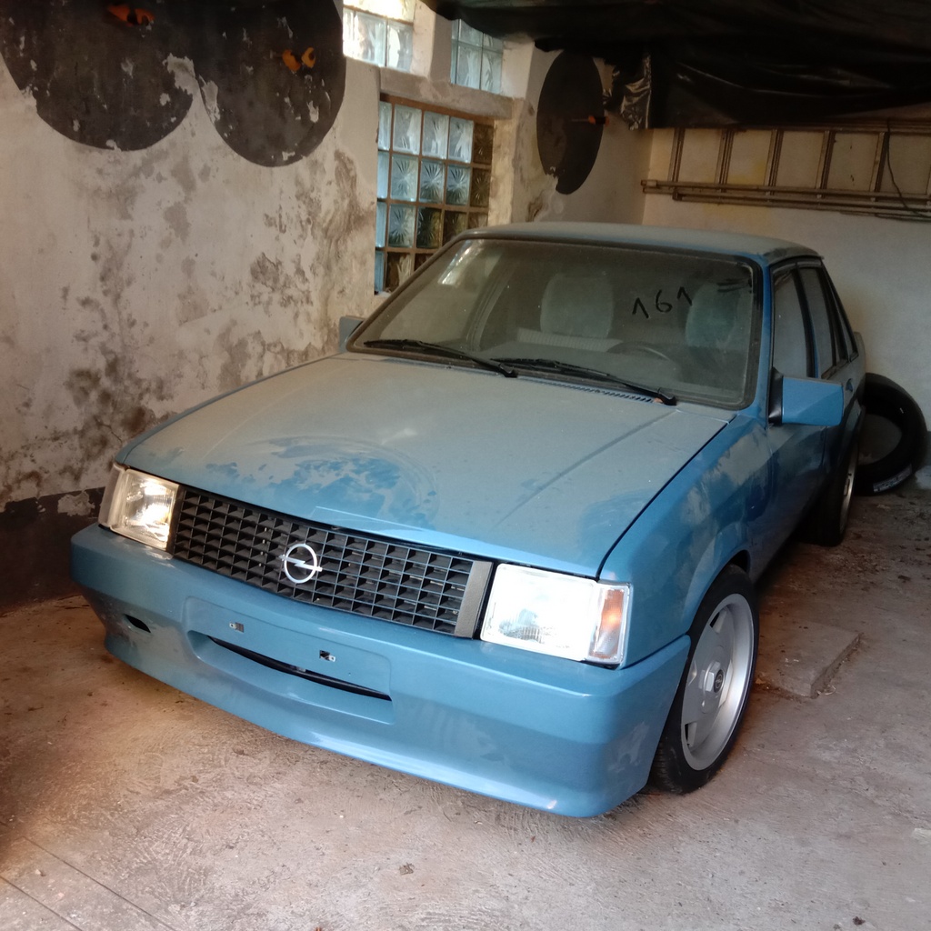

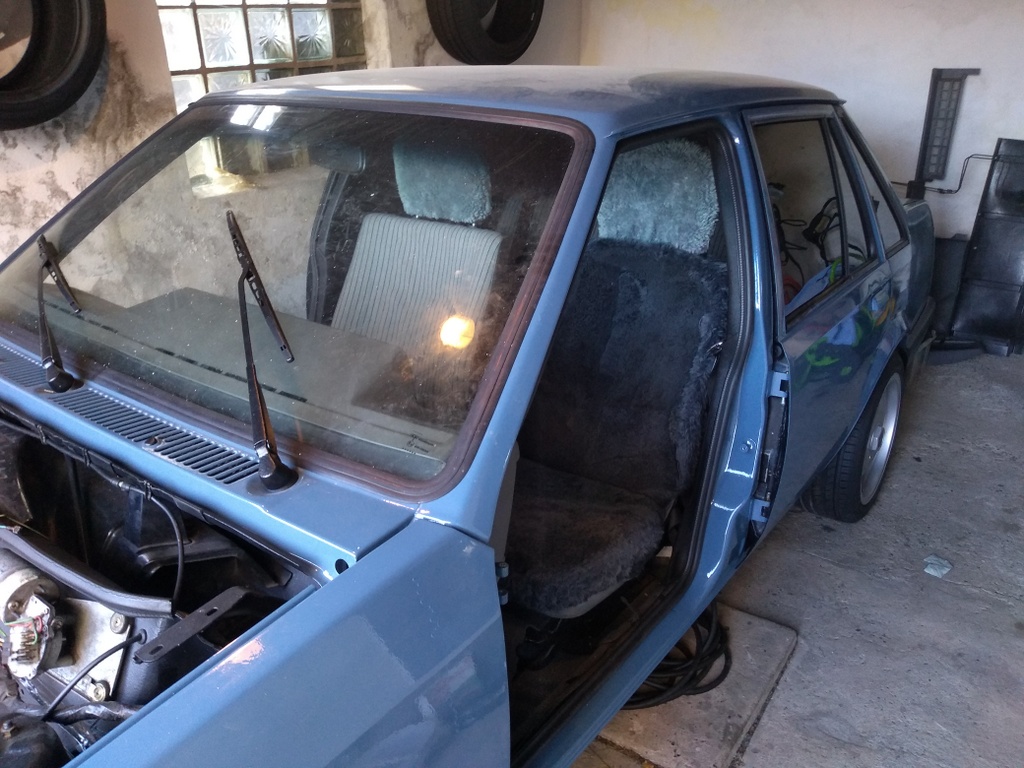

Endlich wieder fast ein Auto 8)

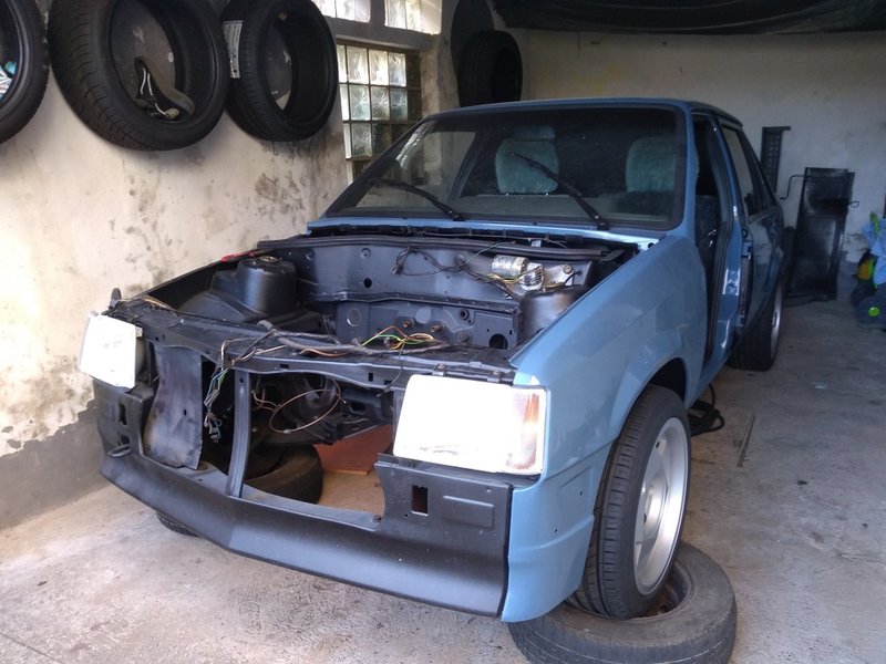

Folgende Arbeiten stehen noch an bis zur Premiere :D
Spritleitungen verlegen
Bremsleitungen verlegen
Bkv installieren
Motor zusammenbauen
Getriebe kontrollieren
Abgasanlage umschweißen für Tr.
Lenkrad
Tacho
Steuergerät
Kabelbaum kabel sortieren + neu einbinden mit Tape
Aufgaben die ich vergessen habe aufzuführen könnt Ihr behalten :lol: :lol:
