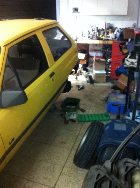

Letzte Woche war Radlagertausch angesagt.
Da 1 vorderen Radlager sich schon etwas länger am melden war (tockern) und hinten Sich auch eins bemerkbar machte (brummen) habe ich beschlossen gleich alle Radlager auf 1x zu ersetzen.
Bei Michi die neue Lager vorne eingepresst, inklusieve Benzingespräche, Danke nochmal!!
(wieder vergessen Bilder zu machen
Danach Zuhause alles vorne wieder zusammen gebaut und gleich die Bremsen vorne wieder gängig und sauber gemacht dazu die Gleitbuschsen neu eingefettet. Auch noch ein Spurgelenk getauscht da die etwas ausgeschlagen war.
Danach die hinteren Lager ersetzt und die Bremsen wieder sauber und gängig gemacht.
Alles lauft jetzt wieder leise und bremsst wie neu.
Am Türschloss noch den Zylinder ersetzt und neu Kodiert da alle Plätchen in den alte Zylinder festgebacken waren. Öffnet und schließt wieder wie am ersten Tag.

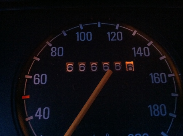

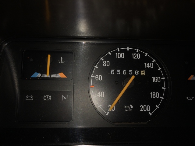

Schöne Laufleistung.
Bei 66666km wird gefeiert
Re: Woodstock
Du bist herzlich eingeladen
Re: Woodstock
Und die Tachowelle ausgebautredcorsa hat geschrieben:Schöne Laufleistung.
