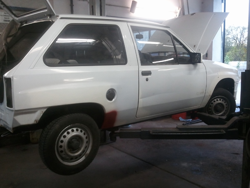

Also mein Arbeitskollege ist Mechaniker, technisch hat er alles auf Vordermann gebracht, für`s Blech und die Optik bin ich verantwortlich. Der hat die absolute Sparausstattung, nicht mal eine Uhr hat der.

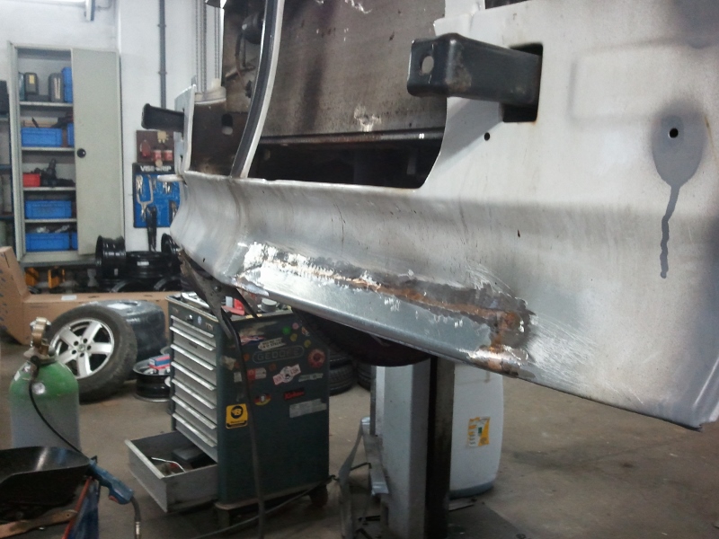

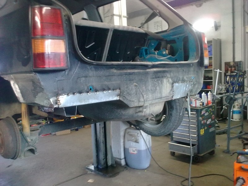

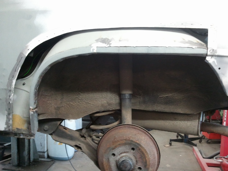

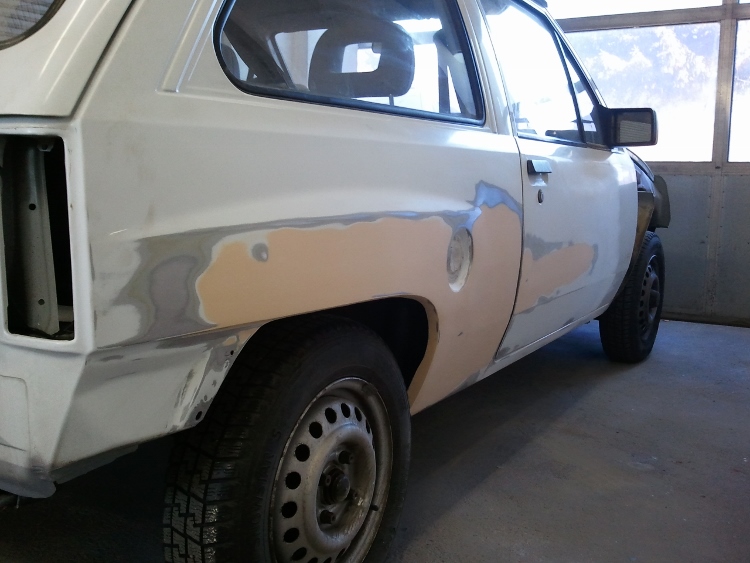

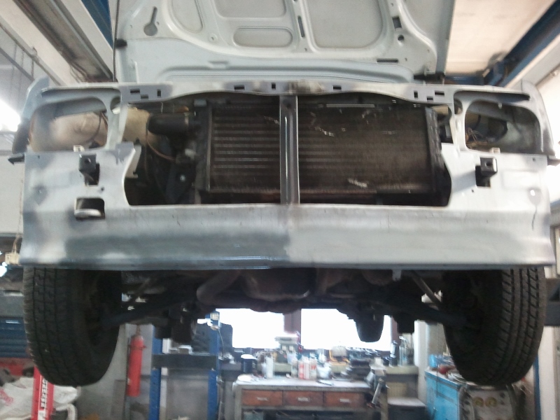

Heute ging es gleich an mehreren Baustellen weiter. Zuerst am Corsa meines Kollegen. Die erste Seite und das Frontblech ist so gut wie fertig gespachtelt, nun kann Spritzspachtel drauf. Dann muss ich euch, stolz wie Bolle, meinen schönen neuen Steckschlüsselsatz zeigen! Endlich hab ich mir mal einen zugelegt.

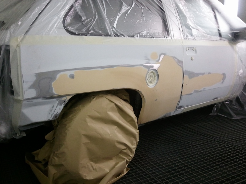

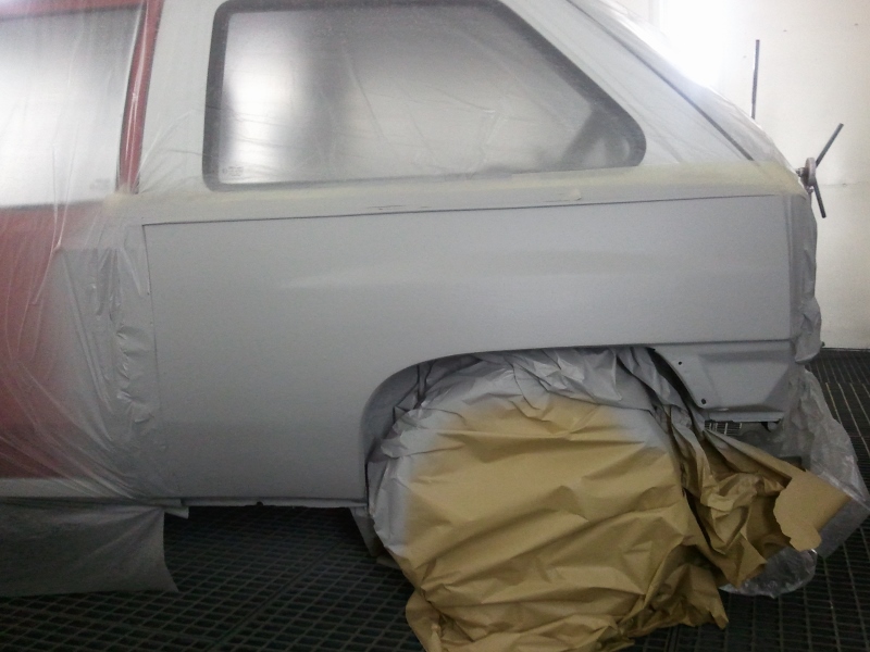

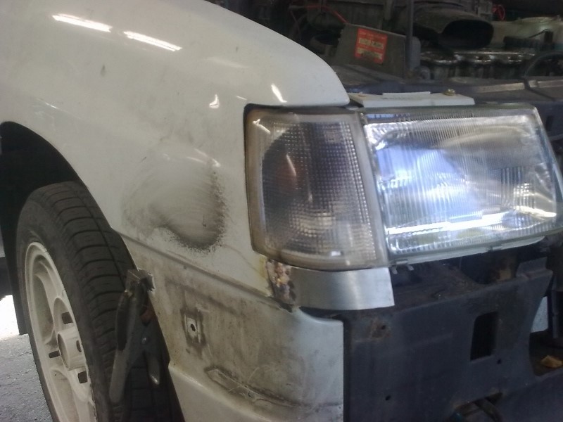

Samstag vormittag ist Corsa-Zeit und somit ging es am Boliden des Kollegen weiter. Nun auch endlich die andere Seitenwand gespachtelt und verschliffen und alles mit Spritzspachtel versehen. Das gröbste ist somit geschafft...

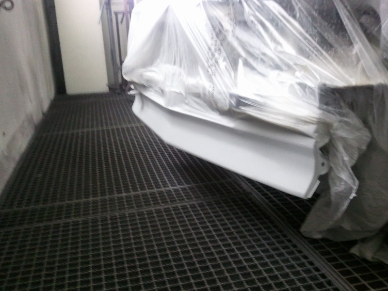

...Ich reich mal die Bilder vom Spritzspachtel nach. Sieht schon wieder um ein vielfaches besser aus.

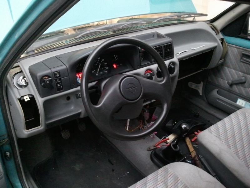

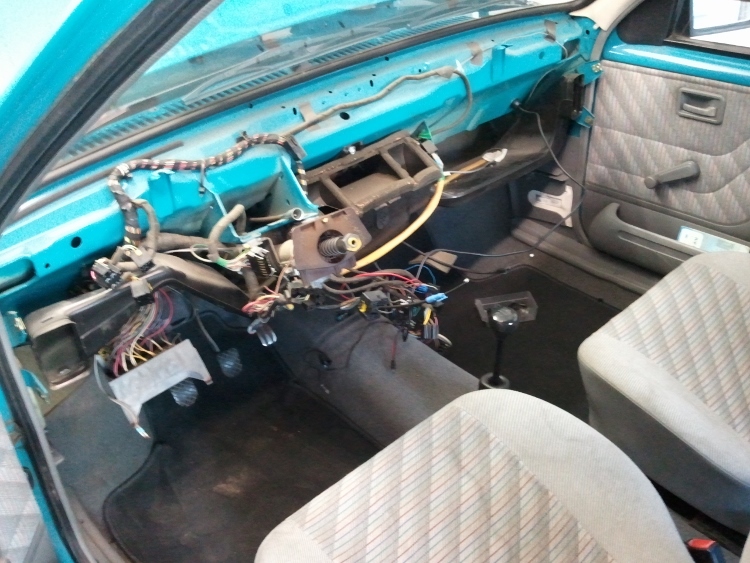

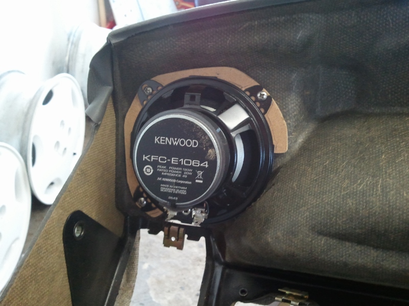

Heut hab ich mich endlich mal aufraffen können mein Amaturenbrett wieder einzubauen. Gestern hab ich das schon mit Scheuermilch in der Wanne abgeschruppt, das war ein Siff! Danach lag es im Wohnzimmer und wurde zum Actionspielplatz der Katze...

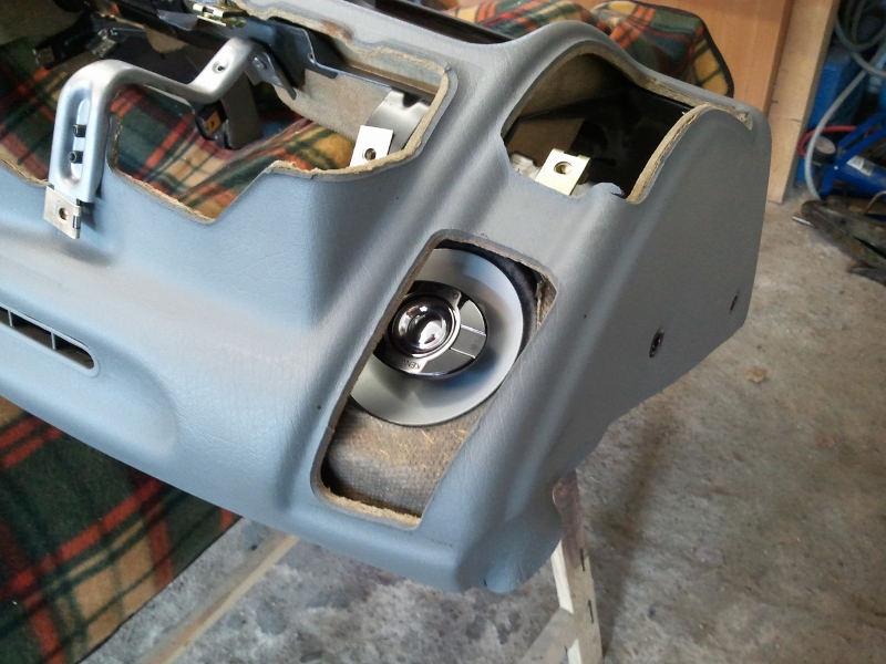

Als erstes wurden die Lautsprecher montiert, für welche ich mir Konsolen angefertigt und das Amaturenbrett angepasst habe, damit der Schwingungsgummi vom Lautsprecher nicht anschlägt.
Einziges Problem war nachher das der Lautsprecher inkl. der Holzkonsole insgesamt etwas tiefer ist als der originale Lautsprecher und somit ganz knapp an der Karosse anlag. So war ich gezwungen die Karosse an besagter Stelle etwas mit dem Hammer zu formen...Naja, sieht ja keiner mehr jetzt.

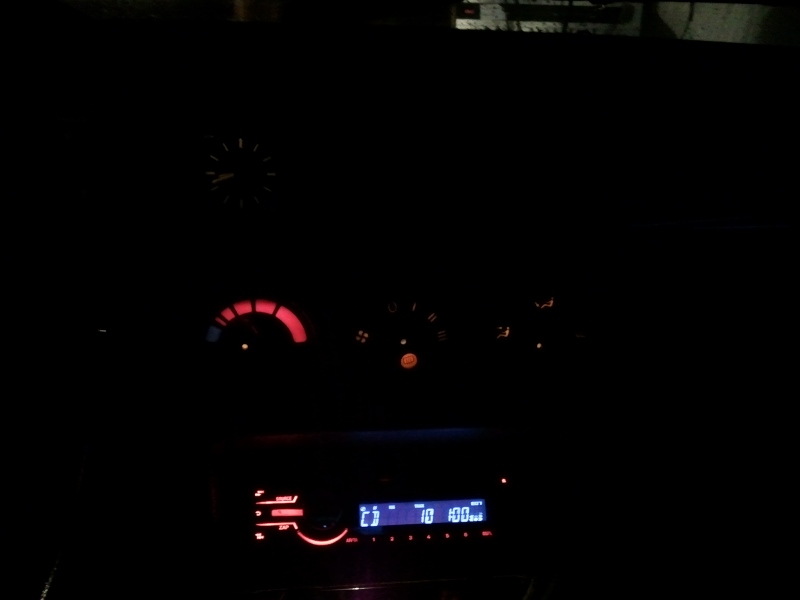

Danach hab ich sämtliche Birnen im Amaturenbrett gewechselt und zum ersten mal in meinem Leben besitze ich einen A-Corsa bei dem die Mittelkonsole voll beleuchtet ist...
Den Radiokabelbaum hab ich auch gleich aufgeräumt, der war im desaströsen Zustand. Mit Lüsterklemmen Kabel verbunden, teilweise lose, 2, 3 Kabel nacheinander zusammengeflickt. Frag mich wer sowas macht...
Morgen klemm ich dann hinten noch Lautsprecher an, damit der Wagen mal ordentlich Raumklang bekommt...
Leider hab ich versehentlich eine Bowdenzughalterung weggerissen. Nun kann ich weder warm noch kalt stellen, weil kein Widerstand mehr da ist. Wollte den bisschen zur Seite biegen beim Kabel verlegen und da ist es passiert...krach und ab! Auch noch so eine bescheuerte Stelle ziemlich weit unten hintem Amaturenbrett...
Mach ich mir morgen Gedanken drüber.
