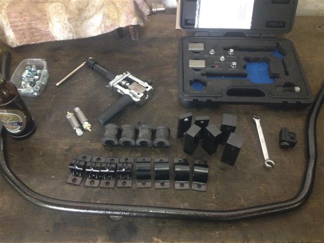

Bild gibts auch dazu;)
IMG_3026 (Small).JPG (52.77 KiB) 32357 mal betrachtet
Stefan
Psycho-Tuning
Beiträge: 470
Wohnort: Mönchengladbach
Re: Mein Corsa A Projekt mit z20let
Beitrag von Psycho-Tuning »
Schickes Werkzeug und nette Teile.
myname
Beiträge: 111
Registriert: 14. Feb 2013, 12:27
Wohnort: Osterhofen
Beitrag von myname »
Dank dir,
noch kurz zum Thema Stabi...
Es ist eigentlich schon verwunderlich wie schön sich der mit entsprechend Druck biegen lässt.
Bei mir sind die Zugstreben ja tiefer gesetzt und auch die Spur wurde um ein paar mm zusammen gerückt. Da passt das Teil natürlich nicht mehr.
Was macht man? Klar, es steht ja eine Presse neben der Werkbank.
Auflageflächen waren etwa 20cm zueinander entfernt und dann ab ziemlich genau 10Tonnen Presskraft... wie Butter!
Kein übertriebenes zurückfedern... nix.
Und siehe da: Stabi… CHECK!
Ob er auch drin bleibt, steht aber auf einer anderen Kuhhaut!;)

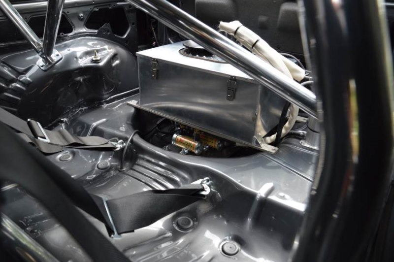

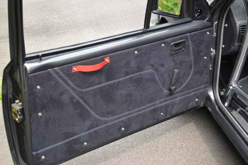

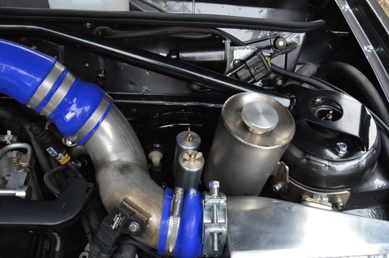

Wenn ich schon sonst nicht viel weiter bekomme zur Zeit...
mach ich meinen Thread mal mit ein paar Bildern von ende letzen Jahres voll.
Der Dropbox-Link ist ja jetzt auch wieder offline.
Was neues ist aber nicht dabei.
Stefan
myname
Beiträge: 111
Wohnort: Osterhofen
Stefan
myname
Beiträge: 111
Wohnort: Osterhofen
Stefan
myname
Beiträge: 111
Wohnort: Osterhofen
Leider alle etwas unscharf.
Das bringt irgendwie das verkleinern mit sich.
Stefan

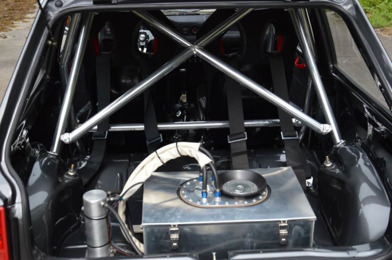

wie viel liter passen den in den tank rein?
myname
Beiträge: 111
Wohnort: Osterhofen
30 ;)
