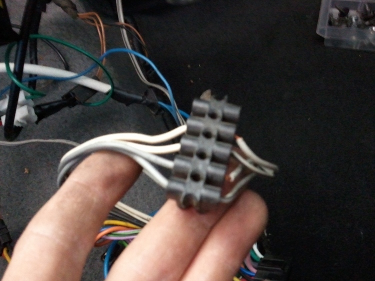

Hinzukommt die wirklich absolut unfassbar zusammengewixte (muss es leider so ausdrücken) Radio Verkabelung Marke Eigenbau.
Erwin hatte ab Werk kein Radio... deswegen is die Antenne auch auf der falschen Seite. Höhepunkt der Verkabelung ist das ROTE Massekabel und das braune Dauerplus.... ein Wunder, dass der Kleine noch nicht abgefackelt ist... alles natürlich mit Kabelklemmen auf DIN-Stecker Verteilt... :evil: hab alles sorgfältig Durchgemessen und so verlegt, dass ich wenigstens bis zum Winter Musik hören kann ohne selbstabisolierende Kabel... Konsequenz des Ganzen... das Armaturenbrett muss der raus um den Schmuu zu beheben, was auch wiederum die Vergasergeschichte ad acta legt weil wenn innen Alles draußen is hab ich auch Platz uns Muse den Kabelladatsch vom Einspritzer im Auto zu verlegen... der Plan steht schon, aber dazu mehr zu gg Zeit. :wink:

Das war meine Radioverkabelung...anscheinend ist es immer das gleiche. :lol:
