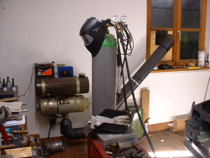

Und wieder ein Stückchen...
Und meine Dieselheizung hab ich wieder aktiviert :top:
Der Winter kann von mir aus kommen...
