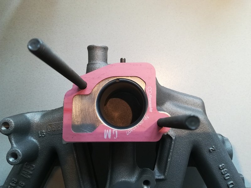

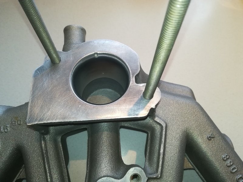

Ahhh, jetzt geht mir ein Licht auf. Der Ölabscheider ist im Weg, daher wird auch ein anderes Kühlwasserrohr verwendet. Klingt logisch.
Gut, könnte man alles umbauen. Aber erstmal geht es an die Bearbeitung der Ansaugbrücke und Drosselklappe.

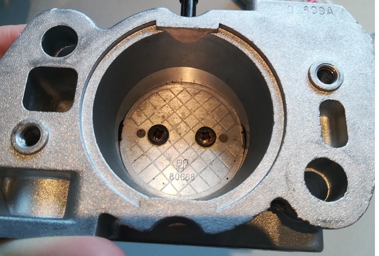

Die Drosselklappe selbst werde ich auch noch etwas bearbeiten. Wohl eher was für mein Gewissen als von Nutzen...

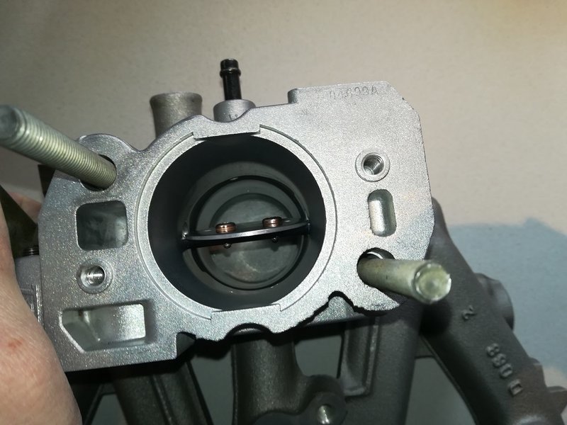

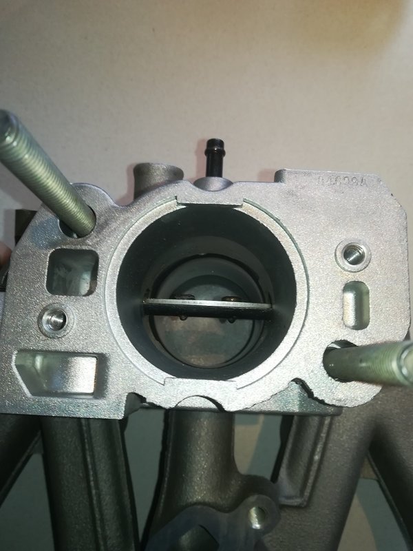

So, Drosselklappe wurde leicht bearbeitet, eine gewisse "Grundrauigkeit" bleibt aber erhalten, auch wenn es nach "Poliert" aussieht. Die Kupferschrauben wurden im gleichen Atemzug mit der Feile abgerundet. Die Dichtung zwischen Drosselklappe und Ansaugbrücke habe ich mit einer Nagelschere vergrößert.
