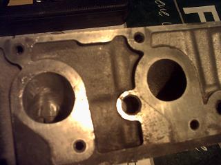

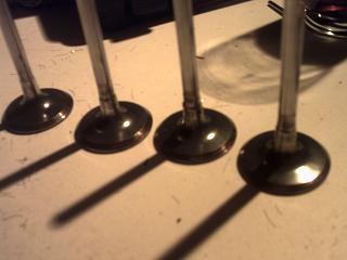

so habe nun endlich alle hydros und ventile sauber fotos kommen dann mal die tage jetzt hatte ich vor die ventile auf ein gewicht zu bringen ist das sinnvoll ?
desweiteren suche ich daten und bilder zu bearbeiteten ein und auslass kanälen an den erforderlichen teilen wäre schön wenn ihr da was für mich hättet möchte die tage dann anfangen den kopf zu beabeiten

was mir immernoch fehlt sind en paar bilder von bearbeiteten kanälen und ein paar angaben wie man die so weiten kann
Re: Neuaufbau 1,4 si mit +
Dremel sei mit Dir! :wink:
Hab die Gummiwalzen mit Schleifpapier benutzt.
Die Dichtung erst als Muster benutzt und
dann diese noch erweitert.
Danach schön auslitern, anpassen und
auf ein gleiches Ergebnis bei allen Kanälen achten.
Vergiss nicht,
die Dichtungen und Anbauteile anpassen! :wink:

so hört sich das doch mal gut an werde das morgen mal in angriff nehmen
der dremel ist nicht nur mit mir ...
ich bin der ober dremel könig mach ja den ganzen tag nix anderes (auch wenn dremel bei uns als dreckswerkzeug gilt)
mit dem auslitern wie ist das gemeint kenne das nun nicht das man kanäle auslitert ?
Ja, du literst deine bearbeiteten Kanäle aus, damit die auch alle das gleiche Volumen haben. Nützt dir ja nichts, wenn die alle ein unterschiedliches Volumen haben.
Ob du jetzt die Kanäle oder den Brennraum ausliterst, macht in der Vorgehensweise keinen großen Unterschied.

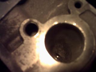

so also habe nun 2 kanäle bearbeitet sie sind nun beide geglättet und geweitet auf 35mm jetzt stellt sich mir die frage reicht es die geglättet zu haben mit ner 120er körnung oder soll ich damit noch höher gehen weil polieren soll man ja net ?
das mit dem auslitern fällt wohl aus hab keine pürette und die sind auch verdammt teuer hab einfach versucht alles schön gleichmäßig zu machen
