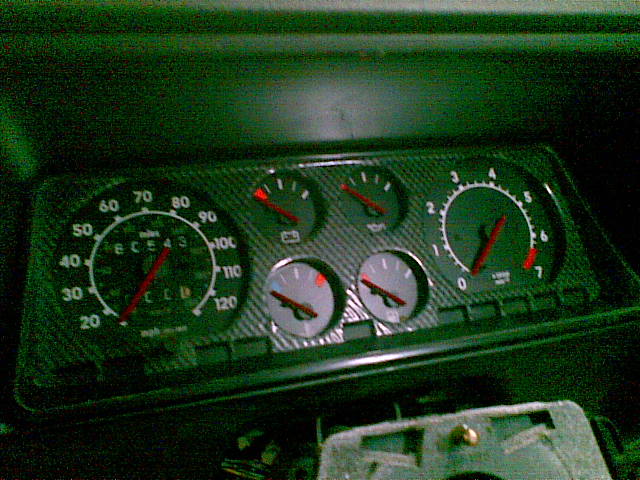

So, Armaturenbrett is auch fertig bis auf Lenks-Verkleidung
Sieht ja schon fast wie n Auto aus

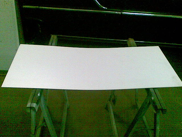

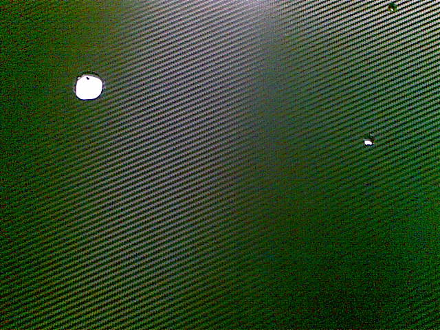

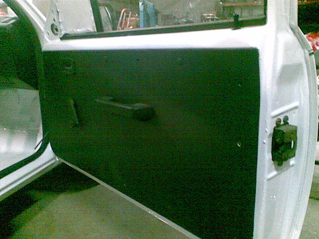

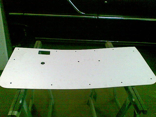

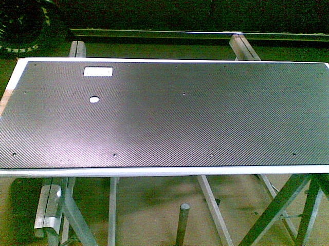

Hier mal ne günstige Alternative zu Echtcarbon Türverkleidungen
Forex Hartschaumplatten mit Carbonfolie
Schön leicht ist es trotzdem :D
Die Platten lassen sich sehr gut mit nem Cuttermesser bearbeiten
Fertig
