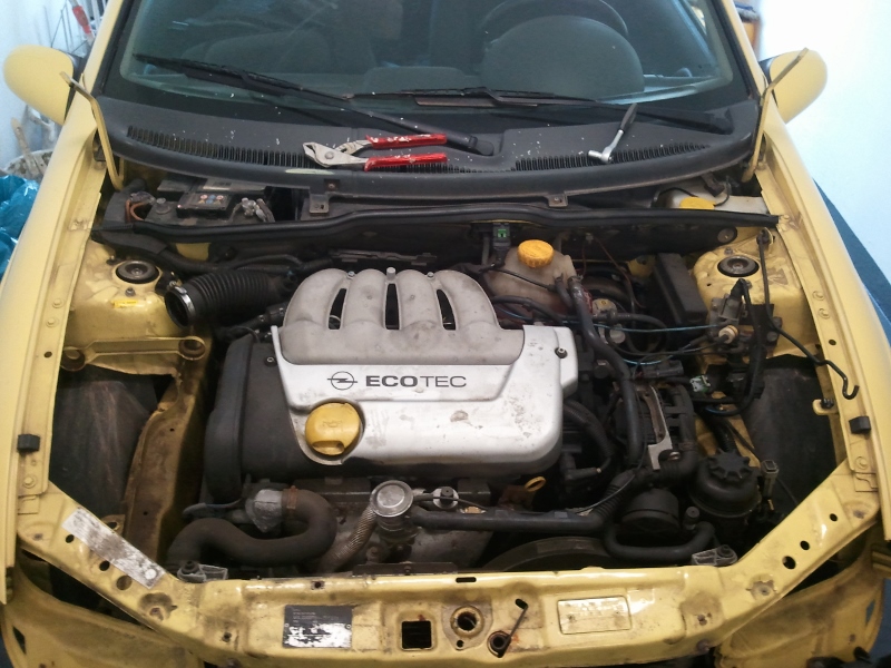

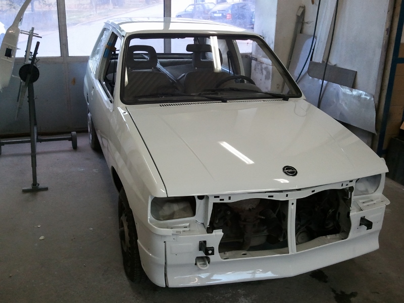

heute hab ich endlich Zeit gefunden um mit dem Tigra anzufangen. Genauer gesagt, mit der Demontage des Motors.
Hab erst einmal sämtliche Anbauteile, Klimakühler und Servopumpe abgebaut. Weg mit dem Schrott, braucht keiner mehr!
Echte Männer lenken mit Muskelkraft und schwitzen im Sommer! xD
Vor dem Ausbau und dem Einbau hab ich nicht soviel Angst, aber die ganze Elektrik anzuschliessenn...oh je!
Falls er irgendwann mal im Corsa laufen sollte freu ich mich jedenfalls.
So, hab mich jetzt noch mal zu einigen Themen belesen.
Motorhalter auf der Zahnriemenseite sollte original passen, Lichtmaschine passt wohl vom 8V. Kann ich die von meinem C12NZ nehmen oder brauch ich eine stärkere?
Kurbelwellenscheibe passt vom C16SE, im Corsaforum hat das der "ExTrEmeOc" jedenfalls so gelöst. Der hat aber auf X16XE umgebaut. Ob X14XE oder X16XE dürfte ja diesbezüglich eigentlich egal sein, oder?
Muss ich nur noch wissen was für nen Riemen ich dann verwenden kann. Ich frag direkt beim Autor mal nach.
Bremse VA hab ich Sättel, Scheiben und Klötze vom Tigra Serie. Dürfte ja kain Problem darstellen. Passt der BKV vom Tigra Plug and Play?
Am Montag fahr ich zum TÜV und frag da mal nach weiteren Instruktionen.
