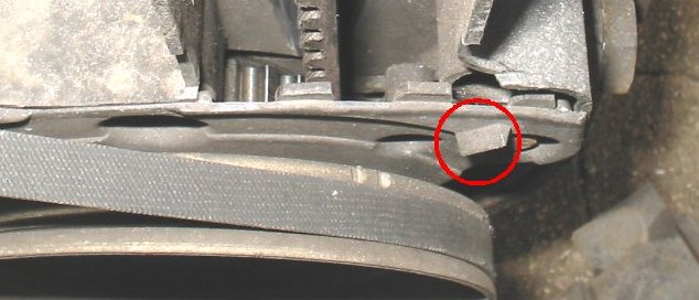

Hallo Corsa A Forum.
Wie stelle ich die Steuerzeiten und den Zündzeitpunkt am Corsa A mit C14NZ Motor
und Delco Verteiler ein?
Also welche OT Markierungen nehmen?
Bei der Nockenwelle ist die Markierung eindeutig.
Bei der Kurbelwellenriemenscheibe habe ich zwei Kerben.
Rechts oder links nehmen für die Steuerzeiten (OT Markierung).
Und ist die 2-3cm lange Nase rechts unten bei der Schraube der
Zahnriemenabdeckung die korrekte Markierung, womit ich die
rechte/linke Kerbe zur Deckung bringen muss?
Welche Markierung für die Stroboskoplampe nehmen?
Wenn ich die Markierungen auf der Kurbelwellenscheibe mit dieser Nase (roter Kreis auf Foto) beim Stroboskopblitzen zur Deckung bringe, habe ich keine Leistung mehr. Das kann es nicht sein. Band 143 von "Jetzt mache ich es mir selbst" hilft beim 1,4i Modell nicht weiter.

Erstens muss der Motor warm sein, damit er um die 900 bis 1000 Umdrehungen hat. Dann muss wie schon erwähnt der Diagnosestecker überbrückt sein (Suche benutzen), Clip an Zündkabel Nummer 1 und losgeblitzt. Aber das Reparaturbuch hilft da schon weiter, vor allem die Stelle, dass nur der C14NZ auf die spätere Markierung gestellt werden muss. Mir ist deswegen schon ne Kopfdichtung durchgebrannt - lohnt sich nicht. Wenn dir der Motor dann zu wenig Leistung bringt - bau dir nen Größeren ein oder guck woran es liegt. Außerdem ist das Einstellen der Zündung schon tausendmal beschrieben worden. Wenn ich Hilfe suche, dann soll es doch vor allem schnell gehen und wenn es schon geschrieben steht...

Zahnrimen dürfte dann OK sein. Mit Stroboskop auf rechte Kurbelwellenkerbe eingestellt.
Das sollte dann jetzt auch stimmen. Oder doch nicht?
Nur was ist mit der Motorkontrollleuchte. Die blinkt weiter.
Wackelkontakt Hallgeber/Stecker etc?
Wir halten also fest:
Zündzeitpunkteinstellung C14NZ Motor
Steuergerät in Diagnosemodus bringen:
Am blauen Diagnosestecker in der Nähe der Lichtmaschine die Adern braun und braun-gelb kurzschliessen.
Kurbelwellenriemenscheibenmarkierungen:
vom rechten Kotflügel auf Riemenscheibe schauend
Linke Kerbe dürfte dann die OT Markierung sein.
Da stand in einer Antwort etwas von:
"vor allem die Stelle, dass nur der C14NZ auf die spätere Markierung gestellt werden muss. "
Mit Stroboskop doch auf linke Kerbe einstellen??? Auf die OT Kerbe???
Wozu ist dann die frühere Markierung da?
Das habe ich in den anderen Artikeln nicht wirklich erklärt gefunden.
Unter welchen Suchworten steht das?
Zündzeitpunkt, Motorkontroll* sind es nicht.
Rechte Kerbe dürfte die Zündzeitpunktkerbe sein (10 Grad vor OT).
Einstellung der Steuerzeiten:
Nockenwellenkerbe mit Nockenwellenmarkierung in 12 Uhrstellung an der Zahnriemenabdeckung
zur Deckung bringen.
Linke Kurbelwellenriemenscheibenkerbe mit Nase an der Zahnriemenabdeckung
rechts unten zum Fluchten bringen. Oder OT im 1. Zylinder suchen.
Bei mir stimmt das nicht hundertprozentig. Das ist um einen halben Zahn von der Idealposition weg.Die linke Kerbe der Kurbelwellenriemenscheibe fluchtet eher mit der rechten Flanke des Zahnriemens.
Delco Verteilerfinger sollte dann so stehen, dass der erste Zylinder (der dem Zahnriemen am nächsten stehende) gerade anfangen kann zu zünden. Der linke Rand des Verteilerfingers
fluchtet dann mit dem Pfeil auf dem Verteiler.
Einstellung des Zündzeitpunkts mit Stroboskop:
Wagen warm fahren. Steuergerät in Diagnosemodus bringen. (gute Idee übrigens)
Rechte Kerbe (10 Grad vor OT Markierung) an der Kurbelwellenriemenscheibe
mit der Nase an der Zahnriemenabdeckung zur Deckung bringen.
Was macht dann eigentlich die Motorkontrolleuchte? Bei mir blinkt sie weiter.
Nur das Blinkschema ändert sich.
Die bleibt dann auch schon Mal für 10 Sekunden an. Dann kommt aber wieder ein kurzer Impuls
oder mehrere....
Ist das normal???? Muss die Kontrolleuchte auf Dauerlicht gehen oder aus gehen?

normalerweise blinkt die kontrollleuchte im diagnose modus permanent. wenn alles ok ist in folgendem rhytmus: kurz an-pause-zweimal an... wenn kein fehler im stg gespeichert ist sollte das so weiterblinken, wenn aber nach der dritten der 1-2 ein anderer rhytmus folgt z.b 4-2, dann solltest du mal in einer fehlercode tabelle nachschauen wofür dieser code steht. ließ einfach mal den fehlerspeicher aus, in der regel hast du deinen fehler dann schon gefunden und kannst ihn beheben, dafür muss der motor übrigens nicht laufen
wenn du die zündung einstellst baruchst du eigentlich nicht auf die blinkzeichen achten, es sei den wie gesagt es treten unregelmässigkeiten darin auf. nach der einstellung beendest du natürlich den diagnose modus...

Also linke Kerbe in Kurbelwellenriemenscheibe ist 5 Grad vor OT und rechte Kerbe
ist 10 Grad vor OT.
Eingestellt wird Zündzeitpunkt mit Stroboskop auf die linke Kerbe 5 Grad vor OT.
Für den Zahnriemen wird auch die 5 Grad vor OT Markierung genommen und mit der Nase der Zahnriemenabdeckung in Übereinstimmung gebracht. Und die Nockenwelle auch entsprechend
mit ihrer Markierung zur Deckung gebracht.
Und eingestellt wird aber als Zündzeitpunkt 10 Grad vor OT und das mit der 5 Grad v OT Markierung der Kurbelwellenriemenscheibe.
Na denn Mal Prost. Das ist natürlich klar.

Ich habe heute den Zahnriemen Mal am ehesten so aufgelegt, wie es nach
der Anleitung im Forum zu machen ist. Dann ist die linke Kerbe auf der Kurbelwellenriemenscheibe schon etwas im Uhrzeigersinn hinter der Nase an der Zahnriemenandeckung. Dann wieder Zündzeitpunkt eingestellt.
Verhalten: schlechtere Gasannahme, weniger Leistung und 100-110 Kmh
Höchstgeschwindigkeit. Also noch langsamer wie vorher. "Tempomat mit neuer
Endgeschwindigkeit.
Aber sonst recht normales Verhalten.
Also nicht so schlimm wie mit nur 3 Zylindern fahren.
Das war dann eher nicht die richtige Einstellung.
Wenn er in die andere Richtung falsch aufgelegt die Drehzahlbegrenzung
wegmacht, hätte ich ja gewonnen.
Wenn mich nicht alles täuscht war die Motorkontrolleuchte dabei auf dauerrot!
Ich habe nicht unendlich lange draufgeguckt.
Ist das so richtig????

Pfeil auf Kurbelwellenrad? Pfeilspitze ist dann die rechte Kante auf dem Foto.
Markierung unten an der Zahnriemenabdeckung ist wohl weggeschliffen worden.
Das Foto ist aber vom Ersatzteileträger.
Am gefahrenen Corsa ist die Abdeckung noch vollständig.
