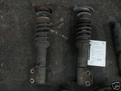

Re: Überholung H&R Gewinde-FW
Hi, kann man ja.
Am besten machste Mal Bilder von den Dämpfer Patronen.
Naja, die späteren Dämpfer die H&R verbaut hat waren ja Bilstein. Kannst sonst auch die Bilstein Dämpfer nehmen. DAvon hat H&R ja noch welche
Sollten sich auch vertragen.
Das alte FAhrwerk gabs ja mit Carbon wie auch Bilstein Dämpfer. Meins im Straßencorsa hat schon die Bilstein, das andere was ich noch liegen hatte, hatte Carbon. Die kolbenstangen waren doch wesentlich dünner wie die der Bilstein Dämpfer.
Hinten war der Unterschied doch recht beträchtlich.
Mess auch mal den Dämpferdurchmesser vorne. Die Carbon sind vom ganzen Dämpfer inclusive Gehäuse schmaler wie die von Bilstein. Da werden auch andere Verstellmuttern benötigt.
Glaube 58 zu 60mm oder sowas. Muss ich aber auch erst nachmessen.

- Beiträge: 5302
Also die Kolbenstange vorne ist beinahe so dick wie das Gehäuse. Sieht man auf dem Bild leider nicht.
Okay, Hinterachse kommen welche von Bielstein rein.
Wollen die bei H&R in der Regel das komplette Federbein mit Feder, Gehäuse, Domlager, oder nur das Dämpfergehäuse samt eingebautem Dämpfer?
hm kann man so schlecht erkennen. am besten misste mal den durchmesser beim gewinde unten.
ich geb sie imemr so ab, wie du sie da aufen bild hast.
wende nun los läufst und für hinten neue dämpfer holst ,achte darauf, das sie auch gekürtzt sind.
oder nimmst ebend die von h&r direkt, dann haste auch gleich die passende zug und druckstufe zu den federn.
Nur weil überall Bilstein drauf steht, heißt es ja noch lange nicht, das alle Dämpfer gleich sind
In den Federbeinen auf dem Bild sind Bielstein Dämpfer montiert, wenn die Kolbenstange fast so Dick ist wie das Gehäuse.
Zum Glück ist nur das obere Gewinde der Kolbenstange vergurkt, das Gewinde für die Federverstellung ist top, dicht sind die Dämpfer auch.
Hier ist ein Bild vom oberen Teil des Federbeins:
Und was sagt der Fachmann, DeCarbon oder Bilstein?
Zu H&R hatte ich letztens schon Kontakt, leider konnten sie mir keinerlei Unteragen, Sprengzeichnungen oder Teilelisten zur Verfügung stellen. Die Staubmanschetten konnte ich aber zum Glück noch kriegen.
das müsste bilstein.
Hab Dank, so sollte es sein
