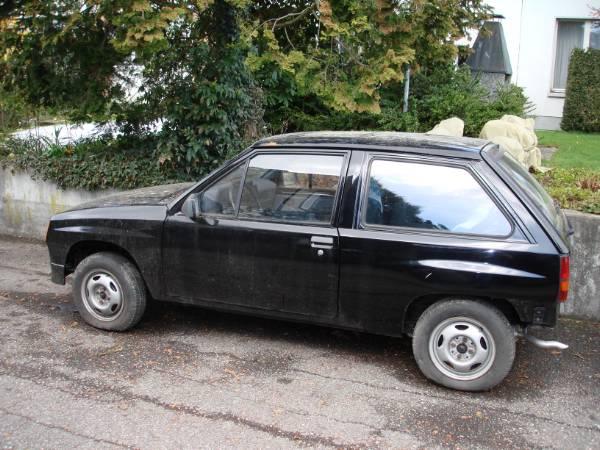

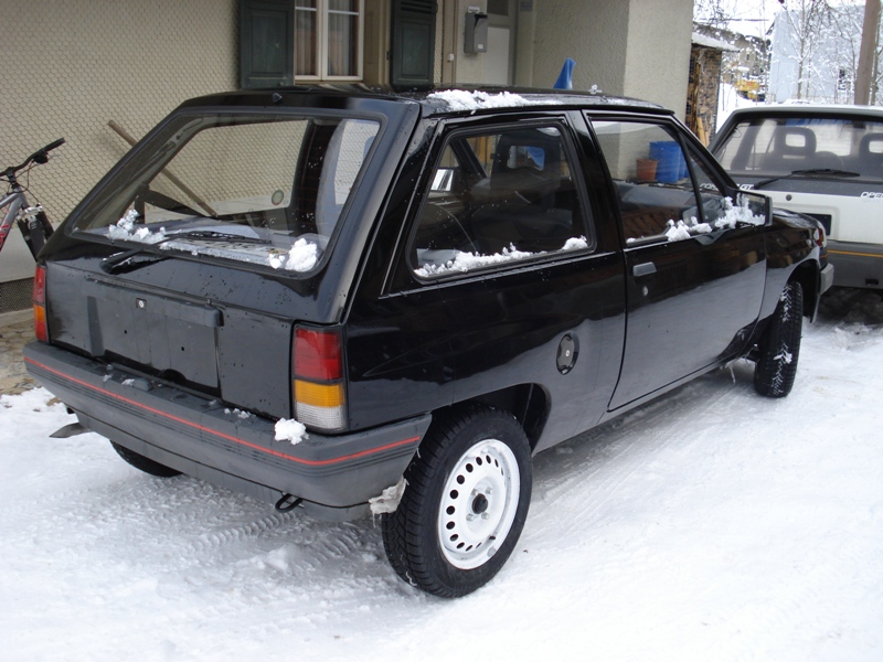

Hallo zusammen.
Habe im Sommer für 500 sfr. (300Euro)
diesen Corsa 1.3i gekauft.
Stand lange unter einer grossen Tanne....voller Läusekot der Lack.
Hatte eine Neumalerei und fast das ganze Auto wurde mit Originalen GM teilen vor x Jahren aufgebaut

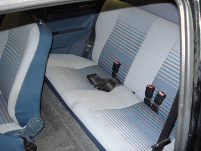

Re: Mein 88er jetzt in Betrieb
Mein Gott!
Der Wagen ist ja mehr als Klasse!!!
Nur das äußere Schwarz und
innen Blau,
obwohl die Innenausstattung sehr schön ist!

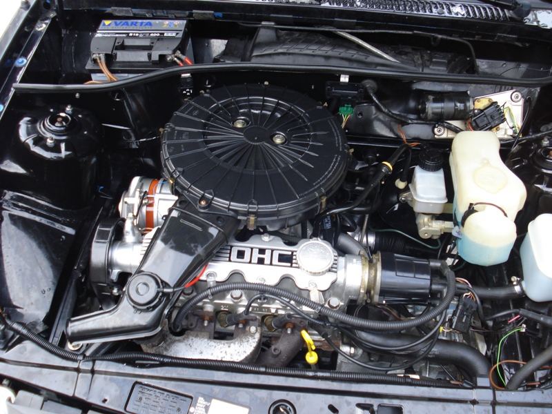

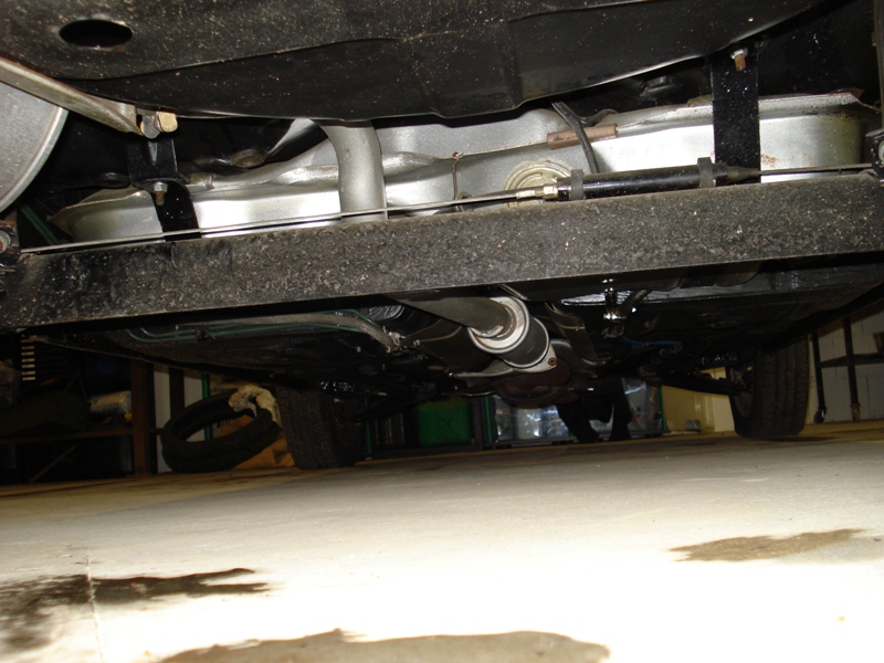

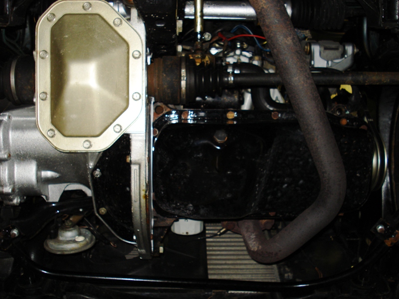

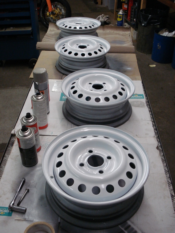

Machte einen Service...Originalfelgen waren schon Sandgestrahlt...ein bischen weiss schadet nie...
-Neue Bremsscheiben drauf,
-Front + Heckschürze von einem GT (noch nicht fertig)montiert.
-Benzinschläuche ers.
-Steuergerät ers.
-H.Radlager ers.
-Neue Batterie
und frisch Geprüft
-Steuergerät ers.
-H.Radlager ers.
-Neue Batterie
und frisch Geprüft

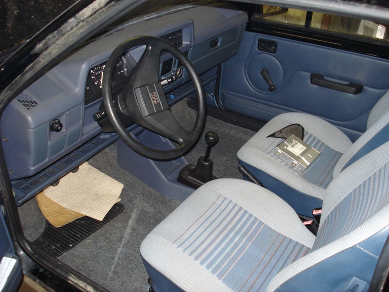

ja ich weis die blaue Austattung ist nicht der Hit aber alles neu drin.
Habe jetzt GSI Sitze verbaut mit so billig Ueberzug aus der Migro
Die alten Boxen vom GT mit einem neuen CD/USB von JVC montiert.
Bilder folgen...

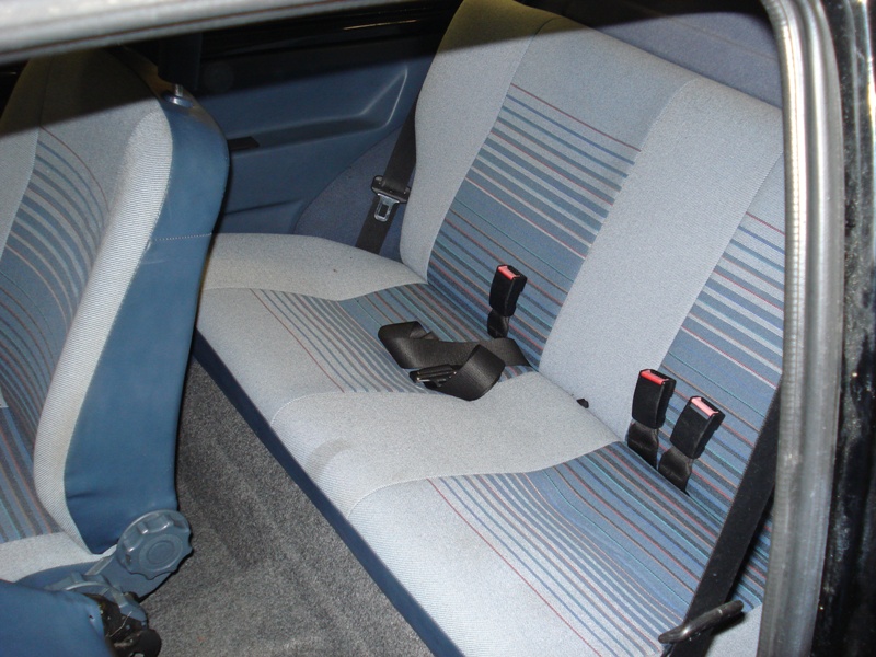

Was? Nicht der HIT????
Gerade weil die komplett ist und
sowas von gepflegt aussieht,
ist die komplette Innenausstattung super klasse!!!
Ja schön siehts schon aus aber wenn du über 3 Jahre im GSI Stuhl gesessen hast kannst du im
originalen Grossmutterstuhl nicht mehr sitzen (Kein halt und zu hoch)
Habe die Originalen schön sanft in den Estrich gestellt.

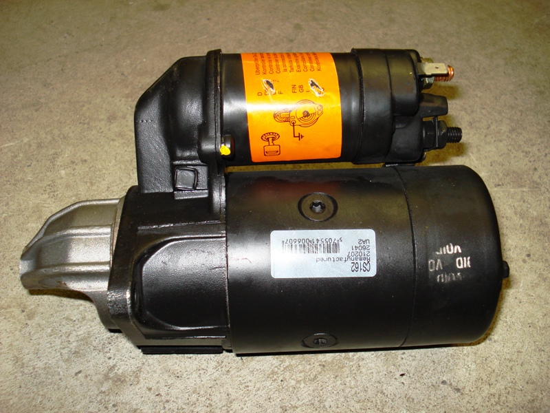

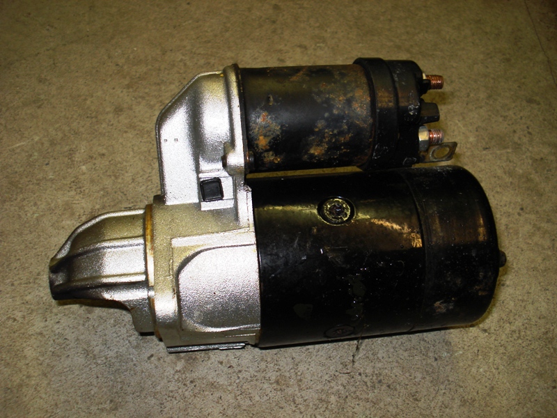

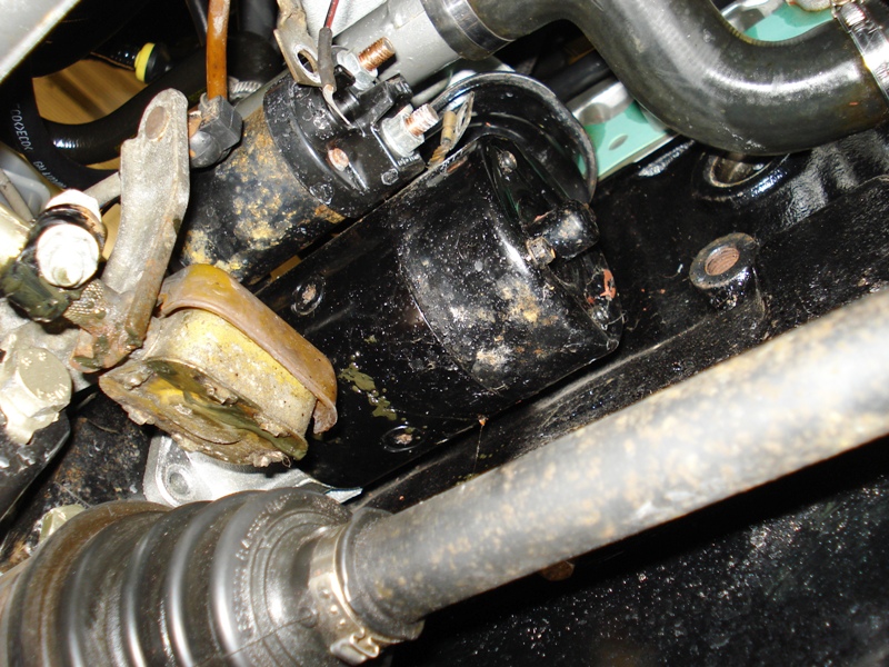

Nach 600 km und nach warmen Motor konnte ich den Corsa nicht mehr starten......also mal Batterie getestet
gut
Oeldrucksensor Kabel rot und blau/weiss getrennt
Alternator gewechselt
0.7 Volt mehr Ladung......gut dachte ich.......
Nächster morgen das selbe problem...
Mit Batterie-Booster probiert ....geht auch nicht
Mittags ging ich nun den Austausch Anlasser holen....
am Abend ersetzt und siehe da es geht ja
gut
