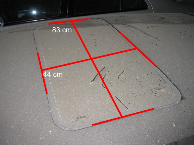

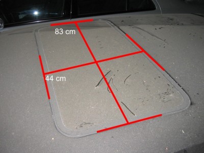

Muss auch nicht das Schiebedach vom Corsa sein. habe eins vom Omega oder vectra drin. Abmessungen sind dank opel-Baukastensystem gleich. messe nachher mal nach, wie groß das dach ist.
Re: schiebedach nachrüsten bei vorhandenem aufstellfenster?
Ich hab da ma was vorbereitet...

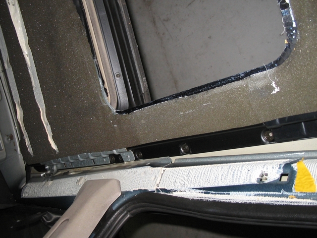

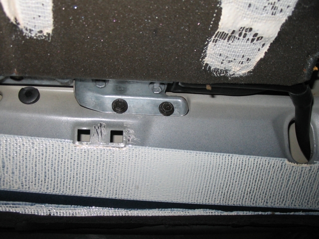

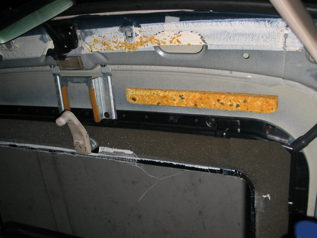

Oh und das geschraube sieht so aus.
