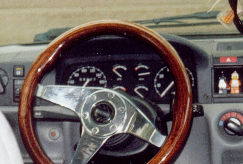

die w-zahlen sind 1125 und 1149, du kannst beide fahren, so gross ist der unterschied nicht, meine erfahrung ist sogar die das der 1149er im c12nz genau(!) anzeigt. und obs jetzt nen facelift oder vorfacelift tacho ist ist prinzipiell schnuppe, solange der passende stecker dabei ist, passen tun die ohne probleme, der vorface wird dann halt nur ins facelift a-brett reingelegt und mangels möglichkeit nicht verschraubt, und vom originalen tacho musst du die schmale schwarze zielieste abmachen und an den vorfacetacho kleben (ich hatte sie immer nur eingelegt, wird auch von der verblendung gehalten..) .wenn dich die gelben zeiger stören kannst du ganz einfach mit nem edding weiss machen. selbst der tacho aus dem e-kadett und daewoo passt, da ist nur das gehäuse etwas grösser und muss angepasst werden. und wenn du einen mit öldruckanzeige hast musst du eh ein kabel neulegen bzw auch den geber nachrüsten.
hier mal ein bild vom facelift mit vorfacetacho und weissen zeigern (öldruck war noch nicht angeschlossen)

Sind das LEGO-Figuren im Anlagefach unterm Warnblinker?
fk69
Beiträge: 1970
Registriert: 12. Jan 2005, 00:15
Wohnort: am schönen emscherstrand
Re: Tacho mit DZM beim C12NZ
Beitrag von fk69 »
japp... sind es... luke skywalker und darth vader, direkt aus dem legoland in dänemark.. damals gabs die hier noch gar nicht...
