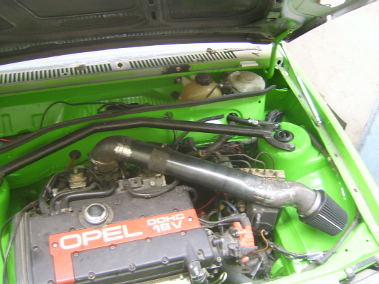

Ich hatte bei meinem NE-Corsa den WiWa-Behälter auch hinter der Spritzwand.
Hab mir ein Alu-Riffelblech zurecht geschnitten und gebogen,
so dass das Blech den Behälter hält und
verschrubt hab ich an der Gebläseverschraubung.
Hat super geklappt.
Anderes Bild hab ich leider nicht.
War neben der Batterie unter dem schwarzen Riffelblech.
motorraum 15%.JPG (22.59 KiB) 11583 mal betrachtet

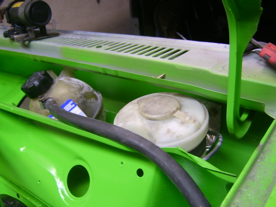

Kadett C.Weiß aber nicht,wie das mit dem Wischer hinhaut,wenn der Orginale noch drin ist.
Re: Wischwasserbehälter hinter der Spritzwand verbauen
Top...
das dürfte passen...dem Bild nach zu urteilen.
Welchen Halter haste da genommen? auch Kadett C?

Wenn es nur ein wenig ist, wie der behälter vom B verformt werden muss, dann kannst du ja auch das Ding an der entsprechenden Stelle heiß Machen (Heißluftpistole) und so reindrücken, dass er sich entsprechend anpasst.
Hi,
ich meine der Halter vom Kadett-C Wischwasserbehälter ist eine große Klemmschelle. :wink:
Miststück
Beiträge: 989
Wohnort: Oberwesel
Beitrag von Miststück »
Germannova hat geschrieben:Top...
Hab den Halter vom Kadett C genommen.Den Halter habe Ich dann mit einem Winkel an der Stirnwand befestigt.
