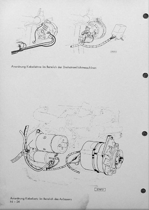

das problem wird sein das ihr von delco auf bosch umgebaut habt, die bosch-lima hat einen externen spannungsregler, habt ihr den mitverbaut?
hab dir mal ne pn geschickt ;)

Hmm, nee, war kein Spannungsregler vorhanden. Kann ich denn so einen wie beim Corsa verbauen?
