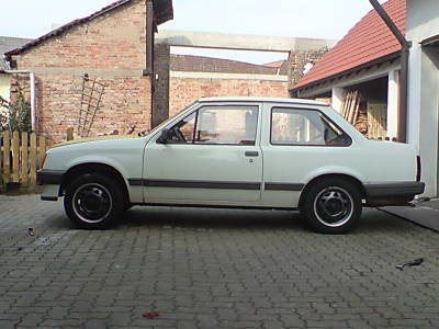

Hallo,
nachdem ich gestern (1 September) endlich meinen corsa bekommen habe will ich ihn mal vorstellen!
83er tr
roter luxusausstattung (nicht abgenutzt *GGGG*)
originales opel monoradio (grün glaub ich, ohne kasette)
in weiß (lack schlecht)
und einer 1.0 liter vergaser maschine mit unglaublichen 45 ps!!!
laufleistung 110 tkm
und einen außenspiegel.... *g*

Re: Mein 83er tr luxus
Da Teil gehört tief, 13"er und ein bißchen am Motor gemacht.
Dazu nen schönen passenden Auspuff und
PERFEKT!!!!!!
ist auf dem Bild oben überhaupt n Motor drin? Der steht vorne so hoch!?

Halllo,
ja ist er aber einer der schnapsglasklasse....
1 liter vergaser.... das ding kannst alleine rausheben... *g*
Mfg Martin
Mfg Martin
- Beiträge: 5302
ein Grund mehr fürn ordentliches Fahrwerk
