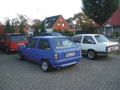

ich habe es meiner stufe so gelöst und auch eingetragen bekommen. ist eine Bastuck anlage.
ich hoffe man kann das darauf erkennen sonst mache ich die tage nochmal detail fotos.
mfg chris
mfg chris
- black-dolphin
- Beiträge: 288
- Registriert: 13. Okt 2009, 16:41
Re: Corsa TR Sportauspuff
sieht aus wie schräg hinters hinterrad oder?
Ja sehe ich auch so.
Ist ne Lösung, gefällt mir persönlich aber nicht so ganz. Das TR Endrohr hat ja einen Knick und geht dann gerade nach hinten, in der Art stell ich mir das für meine Stufe vor, schaun wir mal was die Zeit bringt
