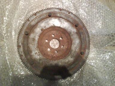

hallo,kann mir jemand sagen was das originale schwungrad eines c16sei motor wiegt......hab ein erleichtertes ws wiegt 6,9kg???? kann das sein

6,9 kg ich glaub das originale wiegt soviel (Tellerrad)

Hi ein Orginales Teller-SW hat 7,2Kg

könnt ihr mir jemanden sagen der ein schwungrad erleichtern und feinwuchten kann??!!

na so soll das doch aussehen :) sieht echt top aus....wenn dann noch die wuchtung ok ist dann ist das ding super

Also nen schwungrad so umzuarbeiten ist kein Problem. Das gewicht nach der Bearbeitung ist 4,2Kg. Wuchten tu ich es auch, hab nun schon ungefähr 10stk oder mehr umgearbeitet und gewuchtet bisher hat sich noch keiner Beschwerd. Ich selber fahre die auch so in meinen Renncorsa und dreh 7800 U/min und es hält.

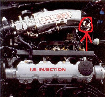

s coole videos übrigens netxus :-).............habe noch ne fragen....hab hier des teil mal an einem c16sei makiert....bei meinem motor fehlt es....wo bekomm ich es her und wie ist es genau verbaut im motor oder brauch ich es nicht unbedingt

Soweit ich weis is das ne Unterdruckdose, diese verhindert das die EFI falschluft zieht aber gleichzeitig den benzindruck regeln kann. Von den müsst ich noch ein zwei runligen haben die ich net brauch.
