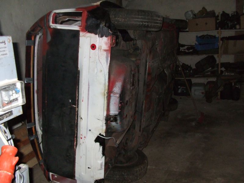

so sieht mein corsa zur zeit aus winterarbeit im sommer soll er fertig sein
